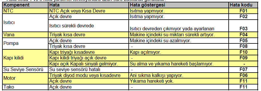

Merhabalar,
Konuyu yazmadan önce bayağı araştırdım makineyi söktüm topladım ama kısmi çözümden öteye gidemedim.
Hata:
Diagnostikten sorgulandığında ekranda F04 hatası alıyorum - NTC açık devre hatası, NTC değiştirdim - makine ısıtmaya başladı - ilk problem çözülmüş oldu. Fakat hala aynı arızayı veriyor. NTC 'yi ölçü aleti ile ölçtüğümde açık devre idi yani gerçekte arızalı idi.
Bir şekilde makineyi kullanıyoruz ama ne kadar süre ile çalışacağı ve ne kadar ısıtacağını ayarlayamıyoruz.
90 derece seçiyoruz ısınmıyor, 40 derece seçiyoruz su 90 derece gibi ısınıyor.
Ayrıca uzun program seçiyoruz ama ekranda süre kısa çıkıyor (sanki program seçicide diş atlamış gibi ama doğru)
Anakart program problemi gibi duruyor - önerilerinizi rica ederim.
Bu arada anakartın röle lehimlerini her ihtimale karşı tazeledim ama sonuç değişmedi.
Arçelik: 6013 S
Teşekkürler.

Baz yerlerde Triyak, bazı yerlerde NTC diye geçiyor: - NTC de gerçekten arızalı idi.
Mevcut durum Triyaktan olma ihtimali var mı aceba

f4 arızası ntc değil su almama hatasıdır.bu modele ait hata kodları aşağıdaki gibidir.
Ekli dosyayı görüntüle 37440
Yanıt için teşekkür ederim.

kardeşim elma ile armudu birbirine karıştırmayın sizin model için f4 arızası ne ise yazdık yazılanlar ışığında arıza tespiti yapın
Bence program dugmesini yalnis takmis olabilirsin kartla ikisini ayirdiysan bi kontrol etmelisin sikmaya getirince hangi programi gosteriyor foto ekle
