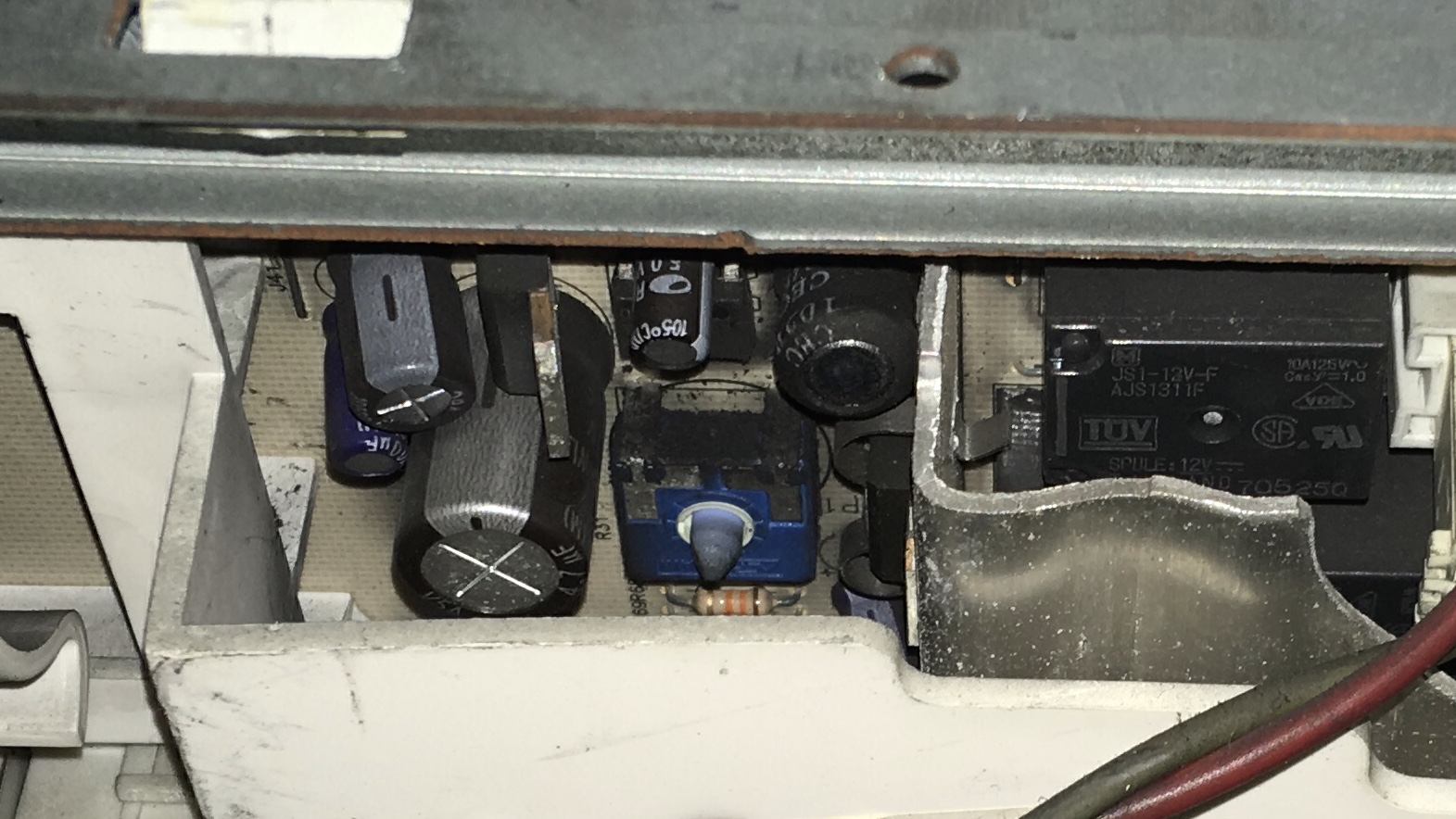

Merhaba,
Forumda ilk konum herkese selamlar. Çamaşır makinemde yaşadığım bir sorun için buradayım. Arçelik 5083 makinem mini 30 yani kısa program dışında yıkamayı tam bitirmiyor. Çamaşırları biraz suda sıkılmamış şekilde bırakıyor. Yarım kaldığı yerde, yıkama ve başla beklet ışıkları yanıp sönüyor. Hızlı programda bütün aşamaları bitiriyor. Yıkıyor, sıkıyor ve suyu boşaltıyor. Bitti ışığı yanıyor kapak açılıyor. Pompa arızası şüphesiyle pompayı söktüm temizledim. Şimdi anakkartı sökmeyi düşünüyorum. Fikirlerinizi bekliyorum.
muhtemelen ısıtma problemi var rezistans yada kart kaynaklı olabilir kontrol ediniz.
Isıtma derecelerinde bir sorun yok şu an için. Yine de rezistans olabilir mi?
Testlere devam ederken mini30 yani kısa programda da aynı sorunu yaşadım. Pompayı değiştireceğim. Yük altında görevini yapamıyor olabilir. Sizce var mı bu ihtimal? Parça gelince takacağım, bilgi paylaşırım.

Kısa programlarin bazılarında ısıtıcı devreye girmez. Öncelikle isiticiyi ve ntc yi kontrol edin
İsiticiyi yanında sıcaklığı ölçen değişken dirençli sensör
Bir iki denemeden sonra emin oldum. Makine her programda 2. su alışından sonra takılıyor. Bir fikri olan var mı?
Anakartın görünen yerinde ortada siyahlık var. Bugün sökücem.
