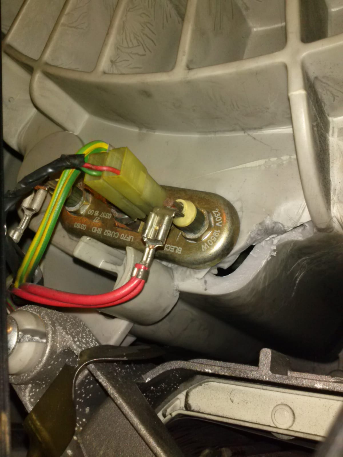

Arçelik 3650sj 1 tl'yi truva plastik kazana sıkıştırarak kırmış tamda rezistansın yanından yama yapmaya çalıştım fakat yinede su kaçırıyor. Birkaç sorum var:
1) Yarım plastik truva kazan bulabilir miyim? 283040
2) Tamburu ve kazanı makineden ayırmadan halledebilir miyim? Yoksa her şekilde kazan ve tambur tamamen makinenin dışına mı
çıkmalı?
3) Makinenin ön sacını kapak kısmı tarafını makineden ayırabilir miyim?
Kırılan parça bütün duruyorsa yeni çıkan 502 yapıştırıcı veya mermercilerin mermer yapıstırmada kullandıkları yapıştırıcı işini görür dıye düşünüyorum.
İşi şimdilik nasıl hallettiğimizi yazalım;
Yeni plastik kazan sadece serviste mevcut ve 301 tl. Fiyatı yüksek geldiği için tamir yoluna gittik. Kazanı tamamen söküp deliği sanfix aqua ürünüyle doldurduk. Ekstra sızdırmazlık için siyah mastik kullandık. Şimdilik sorun yok bakalım ne kadar dayanacak.
