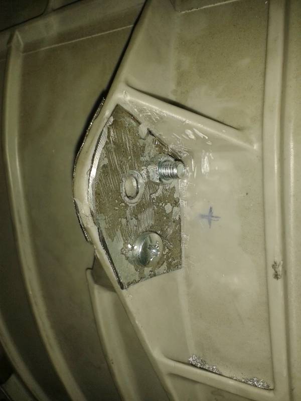

Arçelik 8123 E çamaşır makinesinde kazandaki yayın tutunduğu plastik kısım aşınmadan dolayı yay çıkıp kazan düştü. internetten gördüğüm bir yöntemde yayı ısıtarak aşınmış plastiğin yan kısmından yeni bir delik açarak tutturuluyor. yetkili servis öyle yapmadıklarını söyleyip kazan komple değişimi ( amörtüsör, kapak plastiği vs..) dahil 900 ila 1000 lira masraf çıkarttı. sizce ne yapmalı? hiç başına gelen yada uygulayan oldu mu? önerileriniz ne olur?
1000 lira vermektense dediğiniz gibi bir çözüm olabilirmi yada soğutma parçaları satan yerlerde buzdolabı süpürge çamaşır makinası parçaları satan yerlere bakarsanız belki o dediğiniz plastik parçadan bulabilirsiniz...
kazanın etrafındaki plastik kazan ile bir bütün ve plastikteki yayın tutunduğu kulakçıkta aynı şekilde birleşik. yani plastik tutnma kulakçığını söküp yedek parçayla değiştirmek mümkün değil. dediğim gibi sadece yayı ısıtıp tekrar delik açılmış. örnek video;
ustacım bence bu işlem geçici çözüm olur makina ya kazara fazla çamaşır koyunca ıslanıp ağırlaşacak ve dönerken yada sıkarken vuruntuda bence orayı tekrar kırar düşüncesindeyim ozaman tekrar bir boşluğa delik mi açılacak sonra.....ne olacak aga bende bilemedim ama kazan etrafını komple saran kalın bir çelik tel dolayıp oraya irtibatlamak olabilirmi ne dersiniz...
Kopuk olan kısma göre iki parça metal kesin plastik kısım arada kalacak şekilde metal kısmı vidayin, yayın geçmesi için delik açmayı unutmayın, bu işlem geçici işlemdir. Uzun vade gitmeye bilir
Gayet güzel çözümler var. Isıtma ve metalden yapma.
Yekpare plastik kazanlarda böyle değişik uygulamalar oluyor. En sık yapılanı amortisör değişimi için pimleri matkapla delerek çıkartmadır. Çok kolay ve kesin çözümdür.
Amortisör leri de değiştirmen gerekir yoksa yine kazan kulaklığı kopar bütün yük yaylarda olduğundan kopuyor bilgin olsun
arkadaşlar öneriler için teşekkürler videodaki gibi yayı ısıtıp tekrar geçirdim. makine sorunsuz çalışıyor süspansiyonlarda sorun yok şimdilik. Ama bu sayede planlı eskitmeyi de nasıl yaptıklarını bir kez daha görmüş olduk. makine elektrik sisteminde ya da mekaniğinde bir sorun çıkartmazsa eninde sonunda buna benzer aşınmadan dolayı perte çıkarttırıyorlar bilerek.
