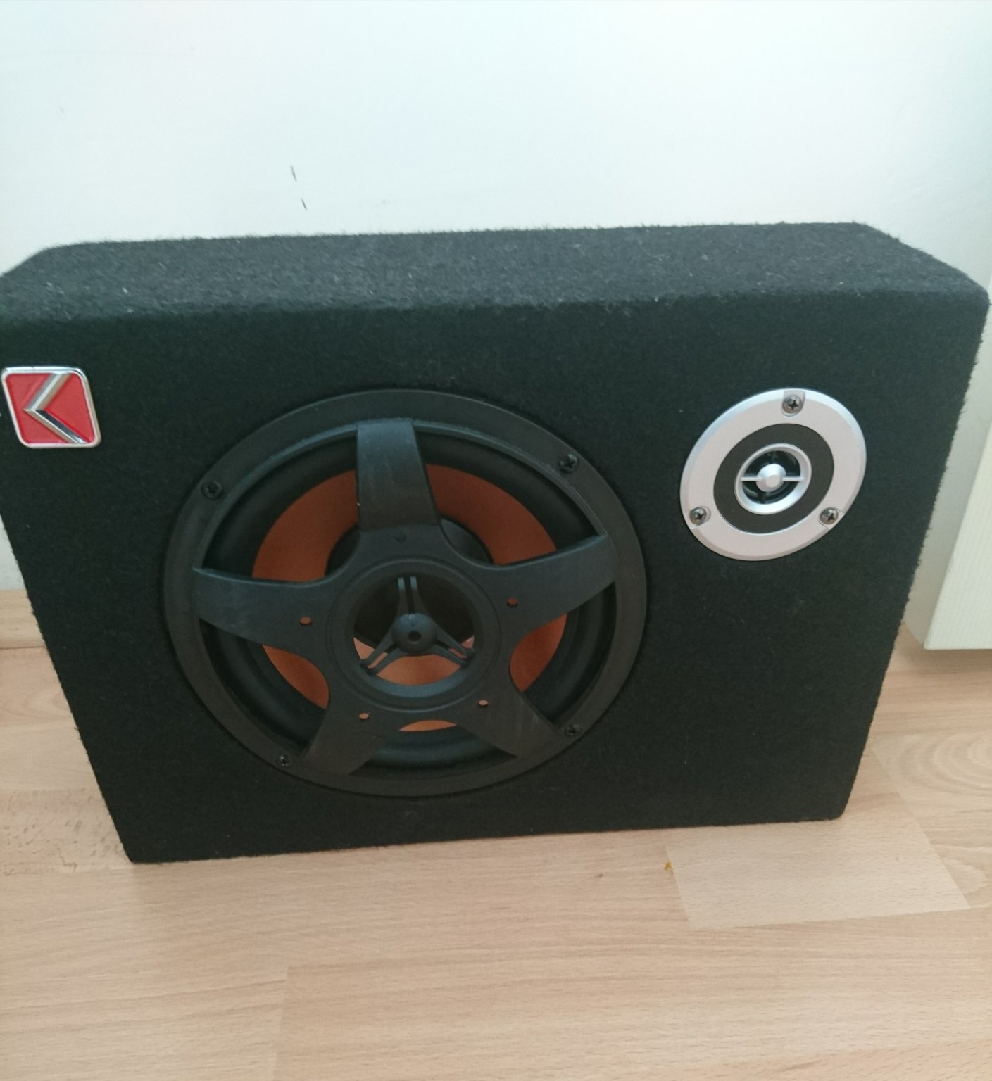

Arkadaşlar merhabalar,resmini eklediğim ürünü geçen senelerde yurt dışı sitesinden temin etmiştim, 130 lira bi ücretle,şuan arabaya montajı için 100 liranın üzerinde fiyat istiyorlar benimde vermek içimden gelmiyor, klima beyaz eşya teknisyeniyim, az çok bilgi sahibiyim fakat yanlış yaptığımı düşündüğüm şeyler var, yardımcı olabilir misiniz?
Ürün bu.

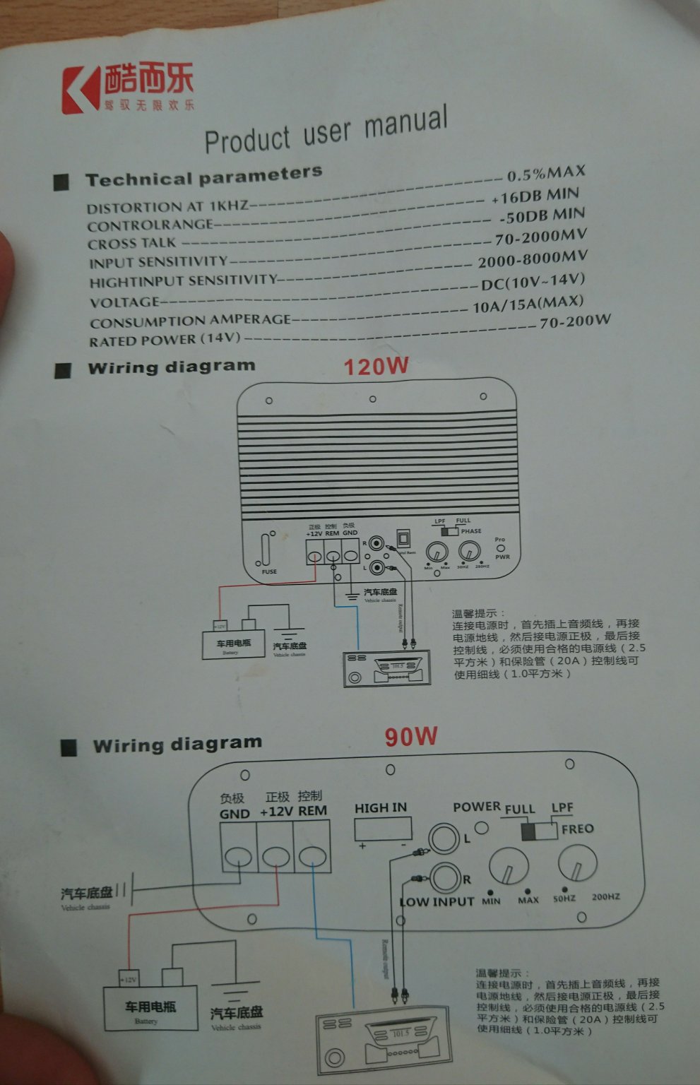

kendinden anfili ve bağlantıları burdan yapılıyor, 1. Sorum ben bu anfinin elektriğini çakmaklıktan alsam bir sıkıntı olur mu? (bi alttaki resimde watt değerleri mevcut)

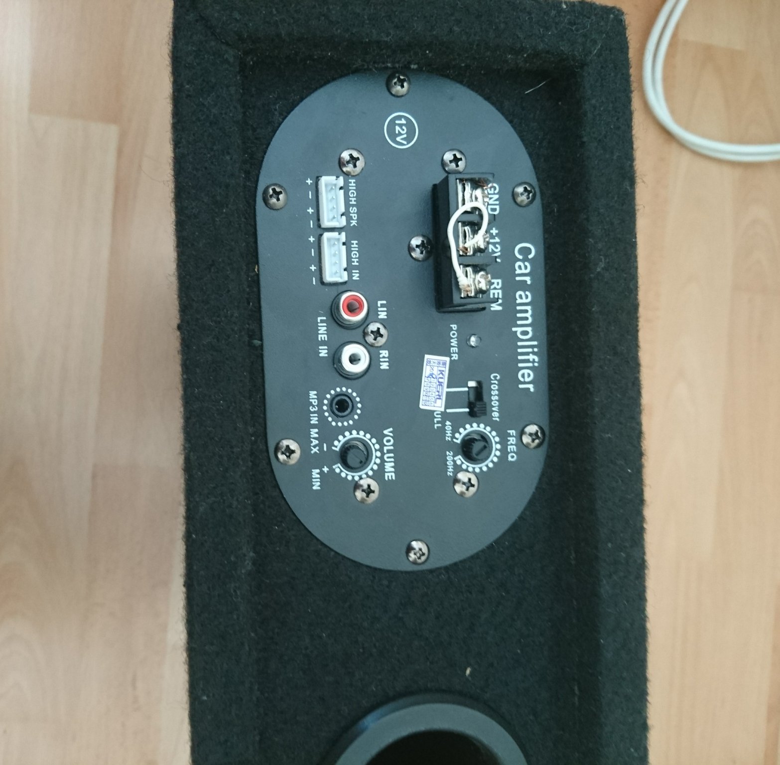

2. Sorum ise arabanın orjinal teybi blaupunkt ve amfi çıkışı yok,bendeki anfinin aux girişi mevcut, evde yaptığım denemeyle oto teybinin hoparlör çıkış kısmını anfinin aux girişine bağladığımda sorunsuz ses alabiliyorum,bunun teybe veya anfiye bir zararı olur mu? Şuan için öyle bir problem yaşamadım ama emin değilim zararı olmayacağına.Mesela herhangi bir hoparlör çıkışını paralel olarak bağlasam anfinin aux çıkışına, diğer çıkışlarda ses kaybı yaşanır mı ve bir arızaya yol açar mı ? Bide high spk ve high ın soketleei ne işe yaramakta?
Bu tabloda gerekli enerji ihtiyacı ile ilgili bilgiler var,oto teypcilerin hiç biri buna bakmadan çakmaklıktan elektrik alamayız zararlı dediler direk, sizce zarar verirmi? Yardımlarınızı bekliyorum teşekkür ederim.
Bildiğim kadarıyla 10 amper maksimum hocam.
https://www.kontrolkalemi.com/forum...per-çekebiliriz-12-7-amperi-kaldırırmı.68042/
Yazının üst kisminda 15 amper 200 watt gibi seyler yazıyor. Watt olarak da cakmaklik 150 watt maksimum galiba. O hat götürmeyebilir. Yakınlarda sigorta kutusu vardır. Oraya gelen kalın bir kablodan + yi bulup baglayabilirsinjz bence.
Ben teorik olarak konuşuyorum. Yapanlar da yazacaktır bence biraz bekleyin.

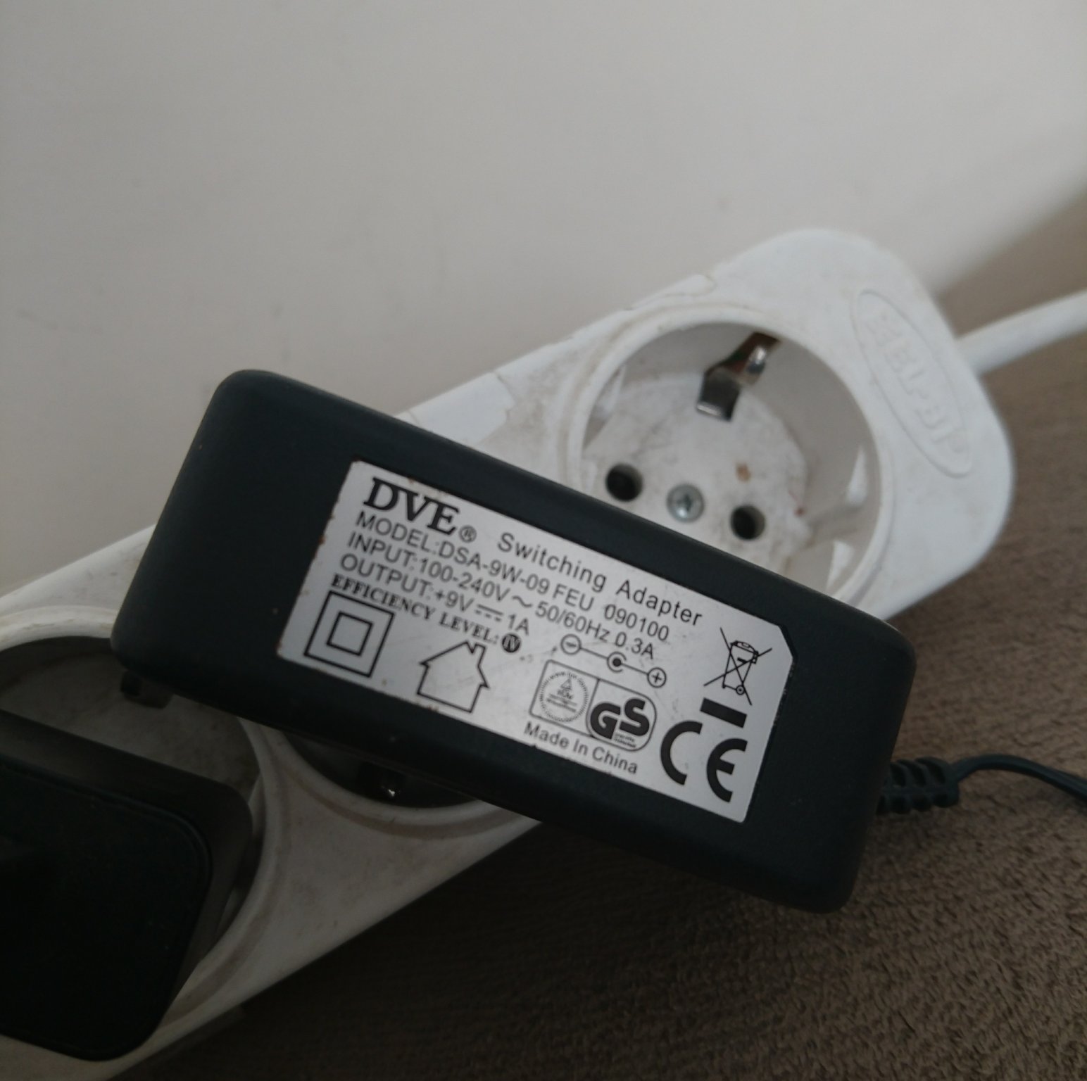

Evdeki çalıştırdığım adaptör bu,en yüksek ses seviyesinde ses bozuluyor sadece, onun dışında yeterli geliyor, o kadar yüksek amper çekmeyeceğini düşünüyorum, esas merak ettiğim hoparlör çıkışını aux' A bağlamam sıkıntı çıkarırmı,teşekkür ederim vakit ayırdığınız için
Dediğim gibi ben denemedim teorik olarak söylüyorum. Anfideki hoparlör çıkışını aracın auc girişine bağlandığınızda sorun olmamasi lazım ama muhtemelen sesi çok düşük açmak gerekecektir. Zaten aux girişi aldığı sesi anfi vasıtasıyla kendi içinde güçlendirerek veriyor. Ben olsam anfiden çıkışı aux a bağlamadan önce iyice araştırır emin olurdum.
Malum anfi sesi güçlü veriyor. Teknik bilgisi olanlardan destek alın. Hem aux için 50 tl ye arizalu bir telefin da ayni isi görür. Risk de olmaz. Aux a bağlar istediğinizi dinlersiniz
Belirttiğiniz adaptör ile de verimli calismamasi normal. Tam kapasite kullanacaksınız size lazim olan 12 volt 20 amper bir adaptör. Led adaptörleri işinizi görür.
Daha düşük güçte kullanacaksanız 12 volt bir adaptör varsa deneyin bence. Gerci siz araca baglayacaksiniz değil mi?
1. Cakmakliktan olmaz.
2. Teybin on veya arka left ve right hoparlor. Cikis uclarini stereo bir jak ile aux girisine baglayarak calistirabilirsiniz.

Teşekkür ederim, çakmaklık kesinmi Olmaz diyorsunuz,1 amperlik 9 volt luk bir adaptörle çalıştırabiliyorum gayet güzel, sadece ses en sondayken bozuyor

Size şöyle bir fikir verebilirim. 12 volt bir guc kaynagina anfiyi baglarsiniz ve bundan çekeceğiniz maksimum gücü çekersiniz. Bu sirada 12v güç kaynagi ile anfi arasina multimetreyi akim kademesinde baglarsiniz ve cekilen akimi görürsünüz.
Yalnız bu anfiyi tam kapasitede kullanırsanız çakmaklık dayanmaz. Dediğim son limitine göre ölçerseniz ve bu belirttiğimiz değerlerin altindaysa sorun olmaz
Kisa surede aralikli calisir. Ama uzun sure yuksek gucte adaptoru yakarsiniz.
