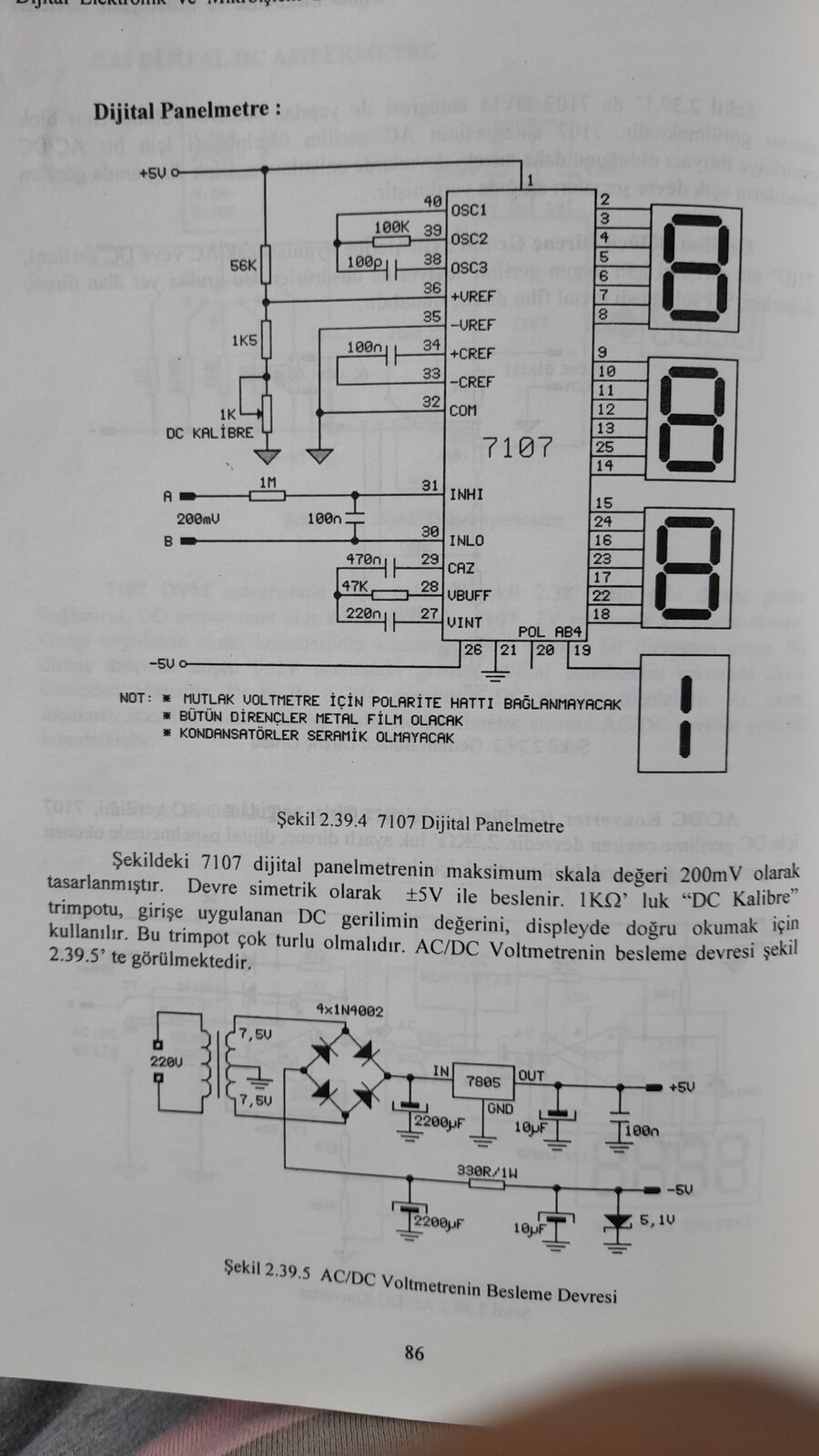

Merhaba arkadaşlar elinde voltmetre şeması olan varmı bitane yapmak istiyorum
Sema ektedir. Yapmak istiyorsanız önce voltmetre yapın. Ampermetre voltmetrenin aynısı ama girişinde sont direnci olacak. Onu önce voltmetre ile deneyim kazanın sizi yönlendiririz.
