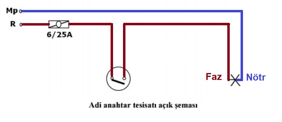

benim bildiğim duyda sadece bir faz vardır, nötr yoktur. denenebilir ama sağlıklı olur mu bilemem.

Duyda her zaman nötr olur faz anahtardan girer
Ampül duyundan elektrik alma
Mp.nötr ; R:faz
şaka değilmi ? sizin gibi tecrübeli paylaşımcı bir ustamızın bunu yazması beni düşündürdü !
ayrıca soru sahibi arkadaşım priz ile fiş arasındaki ayrımı biliyor ve yanlış yazdığınızı umuyorum.
sonuca gelirsek olmaz öyle iş birşeyi bozarak başka birşeyi çalıştırmayın . bu işler için elektrikcilerde bulunan fotosel cihazlarından alın.
iyi forumlar
Ben de üyemizin anahtarla duy bağlantısı karıştırmış olabileceğini düşünüyorum, günlük koşuşturma içinde forumu da takip etme anında imla hatası yapılacağına inanıyorum, savunma olarak lütfen görmeyin avukat değilim :) başka birisinin de başına gelebilir geç kalmazsam onun adına da aynı açıklamayı yaparım.
anahtar açık değilse demek istedim, sanırım doğru ifade benim için buydu, özür dilerim, bu aralar ilaç alıyorum, diazem sanırım bir süre yazmamalıyım
