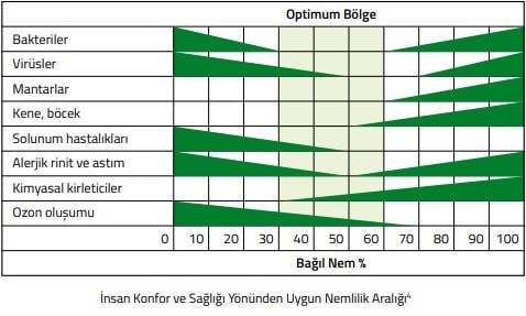

Ekli dosyayı görüntüle 104086
resim1-jpg.104086
Genel olarak bu güne kadar danışmanlık ve yerinde inceleme desteği verilen bütün hastanelerde ameliyathanelerde genel sıkıntı nem sorundur (%40-%60 aralığında tutamama)
Sistemleri yapan mühendis arkadaşların genelinde mi yoksa şartnamelerde yer alan mekanik projelerde mi , vs.vs. sıralayabileceğimiz bir çok etkenin varlığını saha da olan bütün arkadaşlar muztarip olmuş ,dinlemiş yada anlatmıştır.
Anlamsızca özellikle devlet kurumlarında oluşturulan ve yıllardır kopyala yapıştır yöntemiyle nesilden nesile aktarılan, değiştirilip güncellenmesi ,incelenmeyen ve nasıl olmuşsa kabul görmüş olan ,ne hikmetse kimsenin düzeltmeye cesaret edemediği mi desek yoksa kirişe ..... kalıplar :)
Hastane hijyenik klima santrali,
Problem : üfleme de set edilip dönüş havasında yakalanamayan ne oranı !!!???
çözüm:
1- serpantin kapasiteleri ( soğutma + Isıtma + Soğutma)
2- santral drenaj sistemi,
3- Santral fitrasyon (hepa filtre vs.)
4- otomasyon sistemi tarafından doğru algoritmaların yapılması.
Dışarıdan alınan nem miktarının ön soğutma da yoğuşturulması ve istenilen set değeri için ısıtma serpantin yardımıyla ayarlanması (soğutma ihtiyacı hasıl olursa son soğutma serpantini yardımı.)
Özetle:
Mekanik olarak santral yeterlilikleri , otomasyon program algoritmalarının düzenlenmesi ve unutmadan tabiki mekanik bakımların her zaman tam olması...
