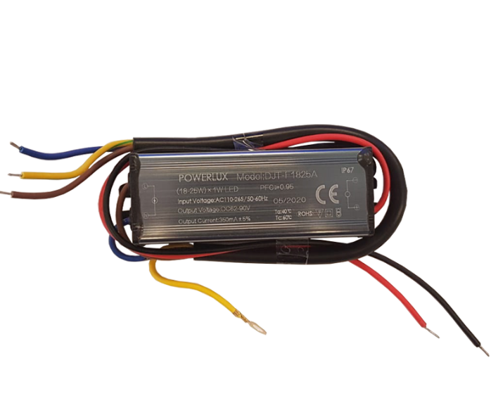

Merhabalar,
Akvaryumuma 1 W'lık power ledler kullanacağım ama alüminyum soğutucu blok kullanmayacağım için fan kullanmayı düşünüyorum.
Kullanacağım fanın ölçüsüne tam karar vermesemde 2 adet 12V 0,32A değerinde fan kullanılacak.
Ben bunları nasıl bağlayabilirim?
LED DRİVER: Powerlux DC 62-90V, 280-350mA özelliğinde.
Power Ledleri ve fanları seri bağlamam çalıştıracaktır da ne kadar sağlıklı olur? 2. Bir priz kullanma gereği duymadan nasıl çözebilirim?
Şimdiden teşekkürler.
adaptörünün gücü yettiği sürece sıkıntı olmaz. driverler 220 ile çalışacak, adaptör 12 volt olacak haliyle 2 tane priz kullanmanda fayda var.

Doğrusu şebeke elektriğini direk drivera oradanda ledlere ve en son fanlara seri olarak bağlamayı planlıyordum. Led driver 350mA sabit akım olarak geçiyor 62-90V arasında gerilim verebiliyor.
Örneğin 3,2V çeken 20 led ve 2 fan bağladığımda 88V ihtiyacım oluyor. Ama bu bağlantı problem çıkaracaksa pasif soğutmaya çalışmak daha makul gibi. Prizlerde filtre, ısıtıcı, soğutucu, armatür olunca çift prizli olmasını o sebeple istemedim.
Fanları ledlerle seri bağlayamazsınız.
Olması gereken ledler ayrı devre fanlar ise ayrı olacak.
Power ledleri mutlaka alüminyum soğutucuya bağlayın. Başka nasıl monte edeceksiniz?

güzel insan, ben bodoslama anlattım, @serkan_48 usta, ayrıntılı anlattı. ledlerin driver ile çalışıyorsa; kaç volt harcadığı değil ledleri yakmak için verdiği voltaj önemlidir. yani 220 volt. fan fandır 12 volt ile çalışır (6 volt/ 24 volt karıştırmıyorum) 12 volt fanı 12 volt ile beslersin (adaptör gücünün amperi kullanımından yüksek olsun yeter) kullandığın pasif soğutma (metal olan) ne olursa olsun eğer yeterli değilse, aktif soğutma yapmak zorundasın (fan yani) tasarım senin, plan senin, istediğin metali kullan ama soğutma ledlerin ömrü için gerekli. bir de ledlerin ve driverlerin datasheetleri olmadan biz konuşur dururuz. umarım tropik balıkların yanında mercan da yetiştiriyorsundur. balık beslemede artemia gibi canlı yem de kullanabilirsin.

Daha önce powerledden armatür yapanları incelediğimde bu tarz ürünlerle yaptıklarını gördüm. Powerledlerin üzerinde yazan "(18-25W)x1W led" yazısı 18 ile 25 adet 1W'lık ledi çalıştırabileceğini gösteriyor. Diğer veri ve aralarındaki bağlantıyı tam olarak bilmesem de bu ürünlerin sabit akım ile çalıştığı söyleniyor. Powerledler ısındığı zaman fazla akım çekip yanarmış. Bu durumu engellemek için sabit akım seçmeye çalıştım.
Spektrum dağılımı için tecrübeli akvaristlerin genel oranlarına sadık kalmayı planlıyorum. %25 Deep red, %10 royal blue ve %65 soğuk beyaz 6500K+ Dizilimlerinide planladım geriye sadece sipariş edip birleştirme aşaması kaldı.
Bu tarz armatür yapanlar sadece pasif soğutmayı tercih etmişler. Malum soğutucu blok kullanmak yerine pcbleri direk alüminyum kapağa montajlayacağım için aktife yönelmem gerekti.

en uyuz renk royal bluedur. benim bildiğim 3 çeşidi var bunların bir tanesi akvaryum için uygundu. bir ara bu işlerle uğraştım oradan biliyorum. datasheet incelemeden toplama yapma. bu arada yaptığın bağlantı ve şemayı paylaşırsan, bizden sonra geleceklere örnek olur. şimdi bana "kolaysa sen yap" desen, en az bir hafta kafa patlatmam gerekir. kendini hiç bir zaman küçük görme. tekrar kolay gelsin. bilgi dediğin olay çook geniş senin bildiğini ben bilmem, benim bildiğimi sen bilmezsin. buradaki üstünlük bilgiyi paylaşmaktır.

Bildiğim kadarıyla direk royal blue olarak değilde farklı mavi tonları mevcut. Buzmavisi (490nm), kraliyet mavisi(440nm) ve mavi(460nm) şeklinde. Belki powerlux, hongli ve farklı çin markaları arasında farklı dalga boylarındaki renkler aynı isimle satılıyor olabilir.
