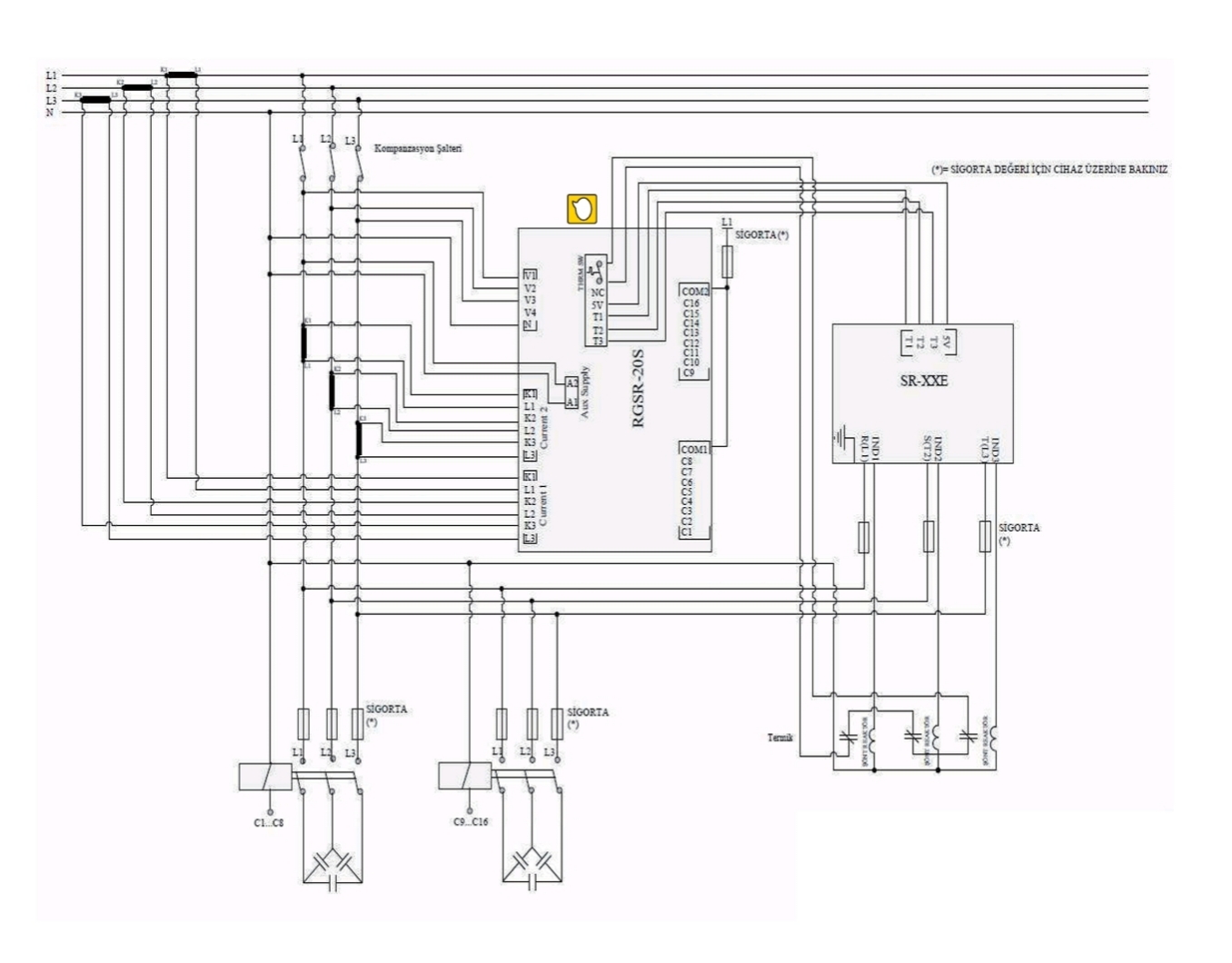

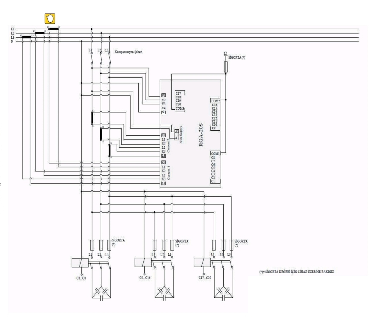

Merhaba,
Akim trafolari kompanzasyon panosunda kompanzsayon besleme şalterin öncesinde konulandırsak iş görür mü?
Doğru konumlandırma sadece adp olması mıdır?
Kondansatör kondüsyonunu ölçen röleler ! var .Onlardan kullanılıyorsa,ADP çıkışına ilaveten,orayada konabilir.

Merhaba, alım trafosu ana pano girişinde olmak zorundadır. Başka bir ifadeyle devrenin, tesisin tüm akımını ölçebilecek bir konumda olması gerekir. Sizin sorduğunuz şekilde bir işe yaramaz
