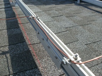

Koruma yollarından biri de Solar Panellerin topraklanmasıdır.
Bir, hatta 2 adet "Fİ8" iletkenle, solar panelleri monte ettiğiniz çerçevevi / metal aksamı topraklalayablirsiniz.
Hatta bu iletkeni, eğer uygunsa Çatı-Yağmur drenajının olduğu yere kadar indirip buraya topraklama için levha veya kazık çakabilirsiniz.
Sürekli nemli kaldığı için toprak direncinizin düşük kalmasında etkili olur.
