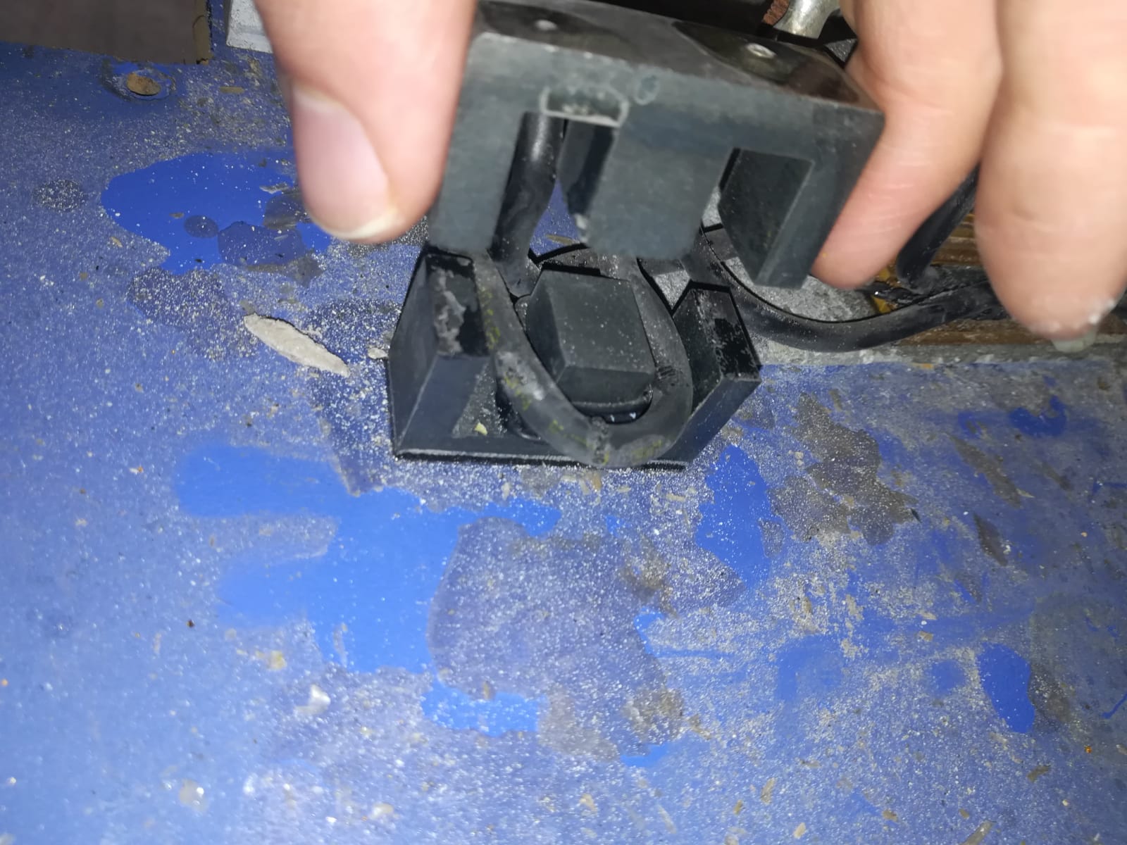

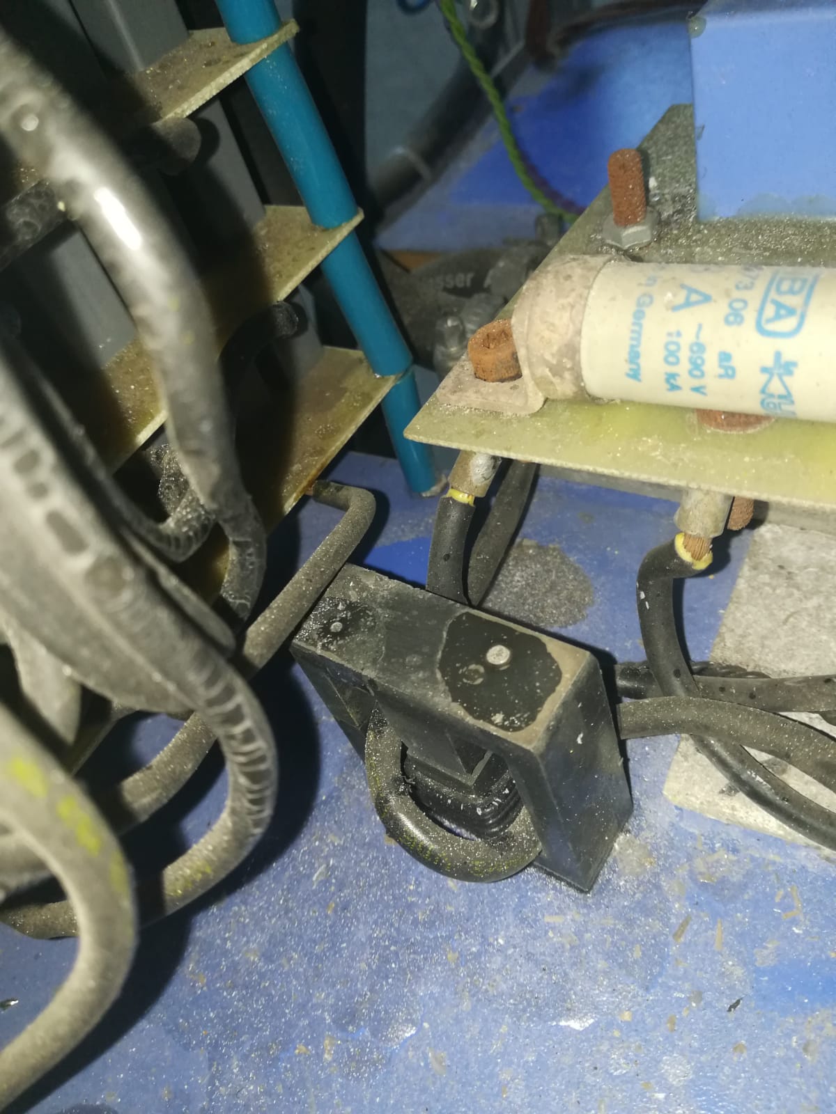

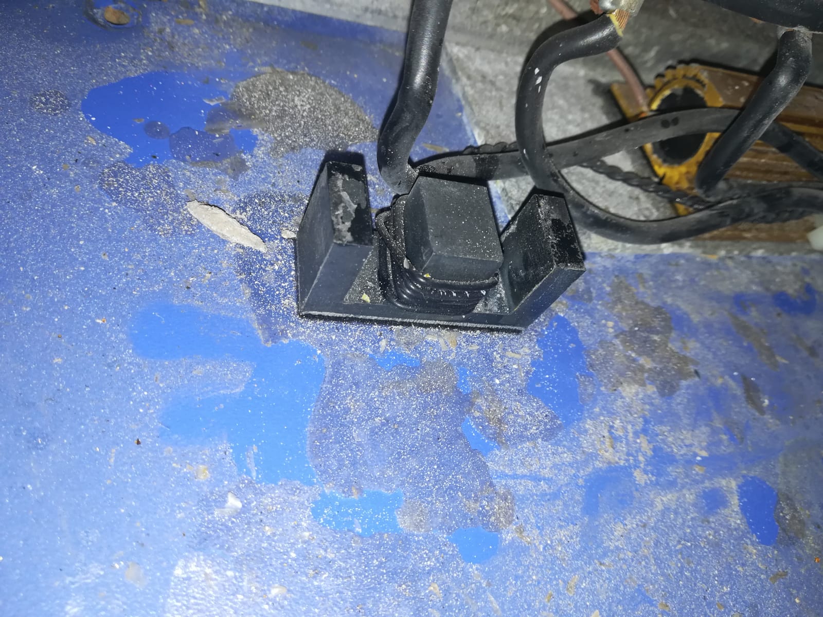

Herkese merhabalar, şu an çalıştığım iş yerinde(kuyumculuk) gümüş eritmek için kullandığımız makine bozuldu ve malum dolardan dolayı şu an makineyi alacak gücümüz yok. Bizde kendimiz yapmaya çalışıyoruz yapabilirsek :). Daha önce kısa bir süre elektrikçide çalıştım ve hobi amaçlı küçük aletler bozup yapıyorum, tamir ediyorum(kendi çapımda). akım trafosu yeni duyduğum çok bilgim olmayan bir konu. Devre şemasında akım trafosu olarak geçiyor. Özelliklerini anlayan, bilen, nasıl bağlandığını anlata bilecek var mı? Fotoğraf biraz dar açılı biliyorum ama bir şeyler bilmeden de tamamen sökmek istemedim.
Akım trafosu yüksek akım çeken aletin akımını ölçmek için kullanılır.
Çünkü ölçü aletleri veya sayaçlar yüksek akıma dayanamaz.
Akım geçen ana hat bu trafonun içinden geçirilir(AC akım)trafo belli bir oranda dönüşüm yaparak
akımı gösterir.
Mesela 100/5 oranı demek ana hattan 100 amper geçerken trafo çıkışı 5 amper üretir demek.

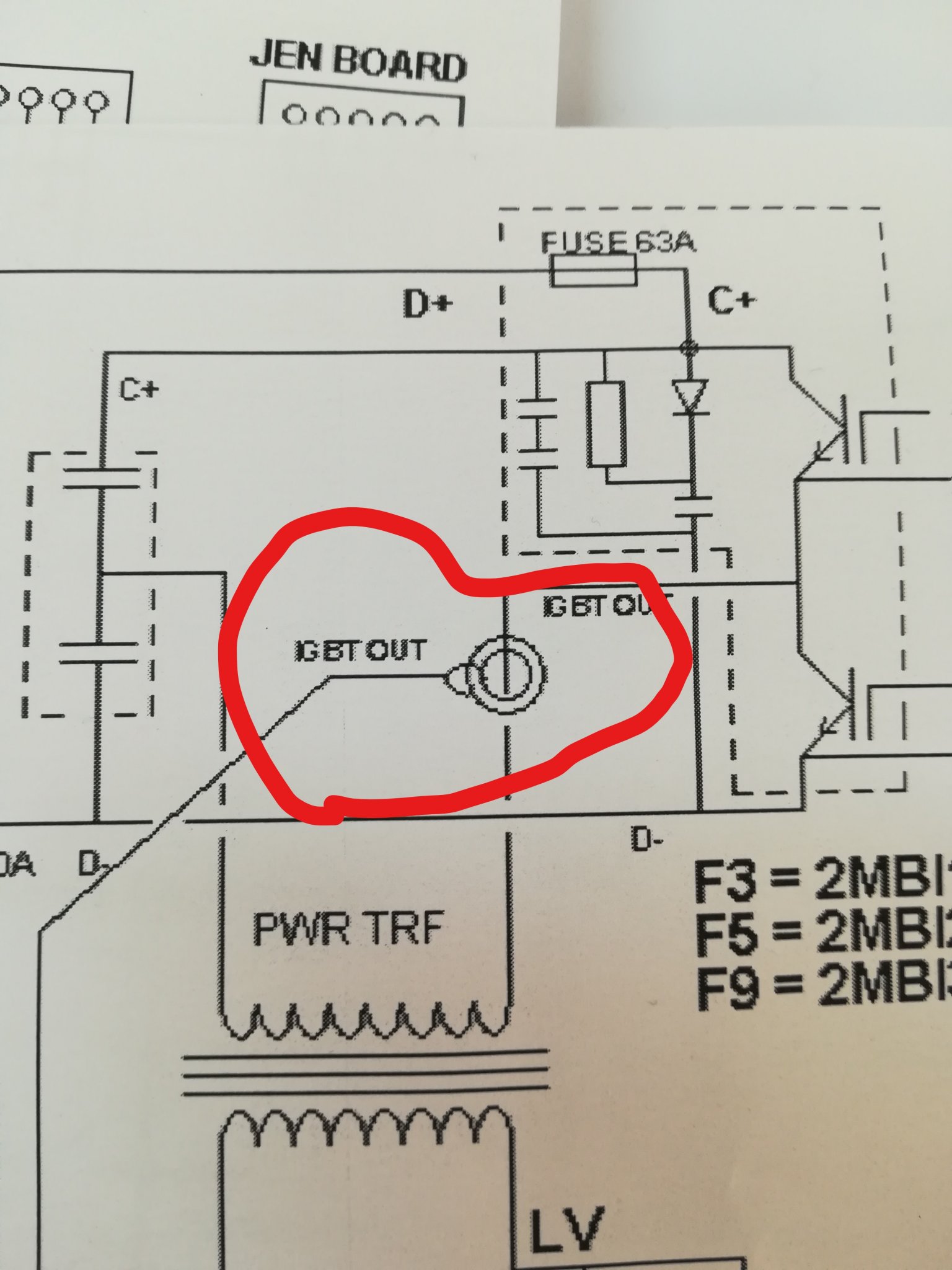

Devre şemasında akım trafosu olarak geçiyor ama internette araştırdığım kadarıyla hiç buna benzer şekilde görmedim. Akım trafosu olmama ihtimali var mı veya attığım şemada da şekil akım trafosu simgesimi.
Akım trafosu fakat sanki bizim bildiklerimiz gibi değil
Bu özel bir trafo gibi .
Bir karta falanmı kumanda ediyor.Şemada IGBT falan geçiyor.
Maliyet sebebiyle uydurmuş ama akım trafosu sonuçta
Beyaz görünen tozlar gümüşse soruna sebep olmuş hatta eleman da yakmış olabilir.
