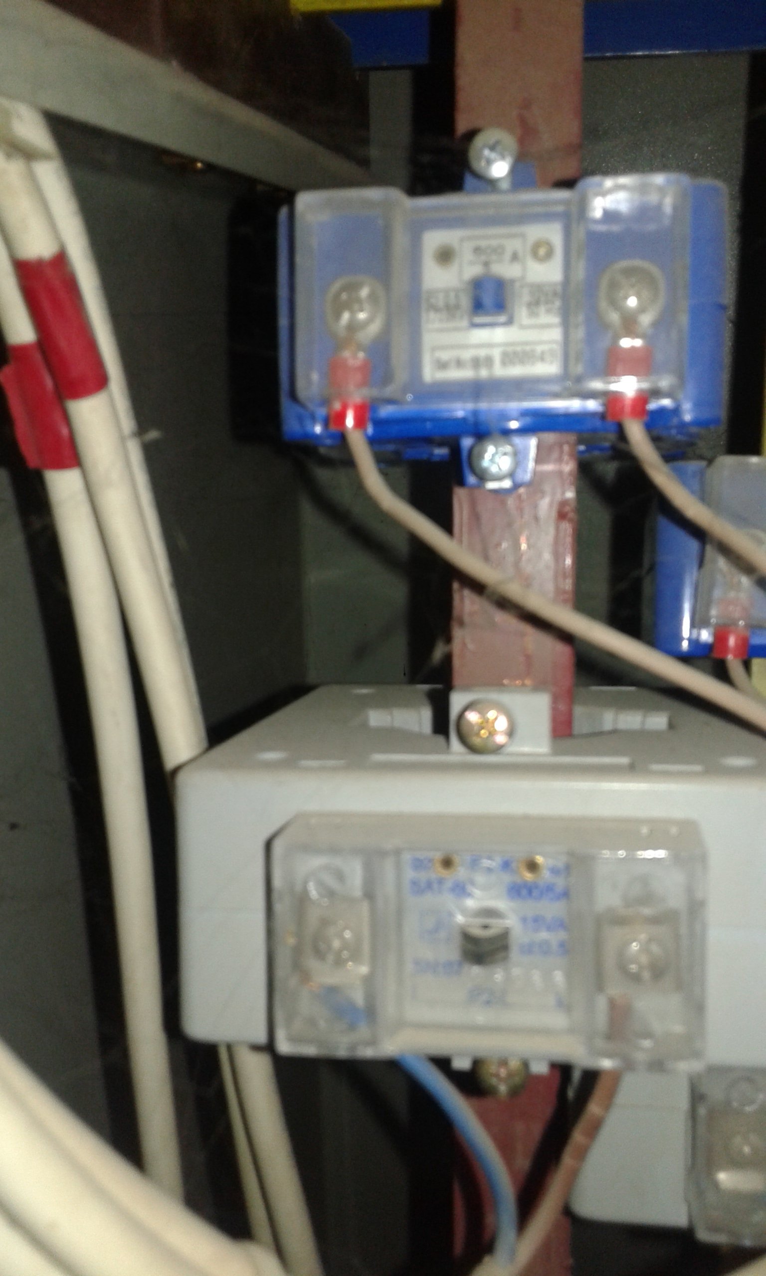

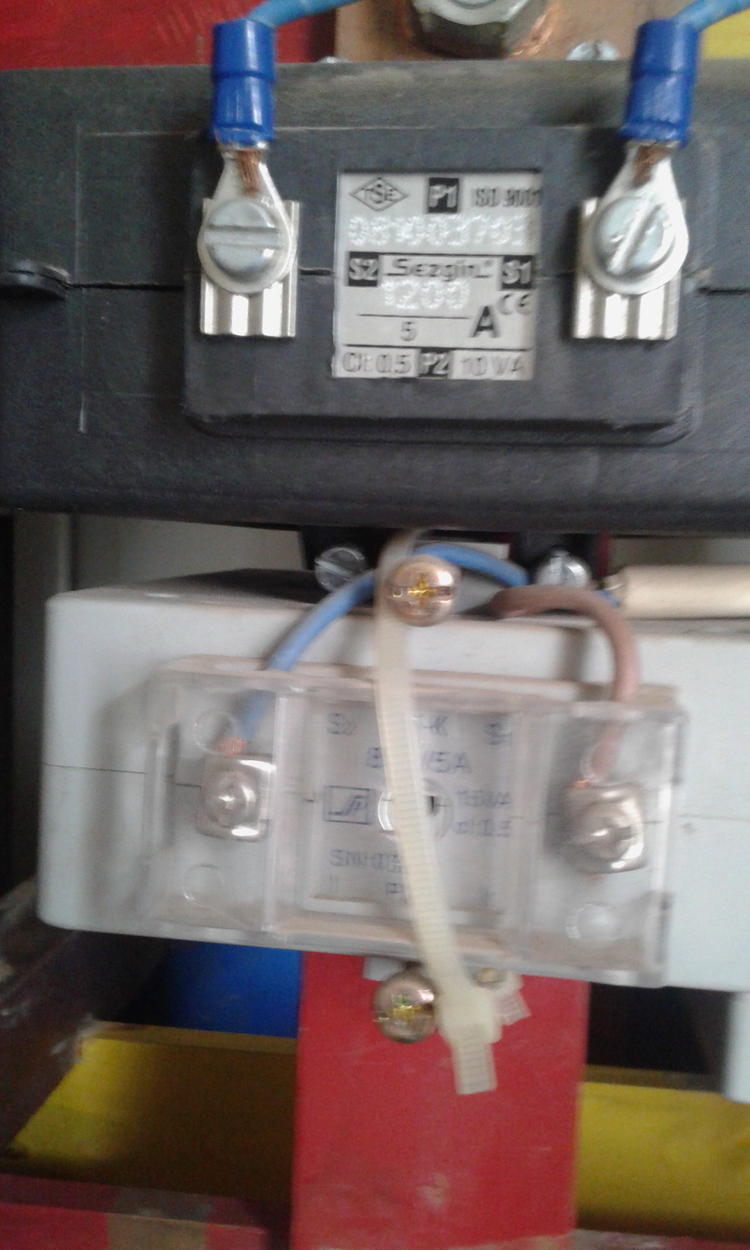

sayın ustalar ve degreli arkadaşlar
tesismiz trafosunda iki ayrı kompanzasyon panosu var tedaştan tadilat için izin aldıgımız dan sonra mühürlü bölmeleri açtıgımda 1. pano ve ve sayaç için toplam 6 akım trafosu aynı şekilde 2. pano ve sayaç için 6 akım trafosu bulunuyor .... buraya dar hersey normal takıldıgım nokta 1. pano ve sayaç için 600/5 akım trafosu 3ü sayaca 3ü reaktif güç kontrol rölesine gidiyor ... 2. sayaç için 1200/5 akım trfosu kullanılmış ama 2. pano için 800/5 kullanılmiş ..... burada yanlış kullanımmı var akım trafolarını degişmek gerkirmi cyardımcı olurmusunuz
Fotoğrafları ekledim

Sayaç ve reaktif güç kontrol rölesinde dönüştürme oranı doğru ise sıkıntı yok.
**tt ile mobilden yazıyor...
ilk resimde siyah akım trafosu 1200/5 beyaz akım trafosu 800/5
ikinci resimde mavi akım trafosu 600/5 beyaz akım trafosu 600/5
ilk resimdeki akım tarolarına göre yapılan kompanzasyon sürekli endüktif 16 civarı oluyor
O önemli değil sayaç kendi dönüştürme oranına göre hesaplar, reaktif güç kontrol rölesi kendi dönüştürme oranına göre hesaplar. Hesaplama sonucu çekilen akım değeri ise ikisindede aynı çıkar.
