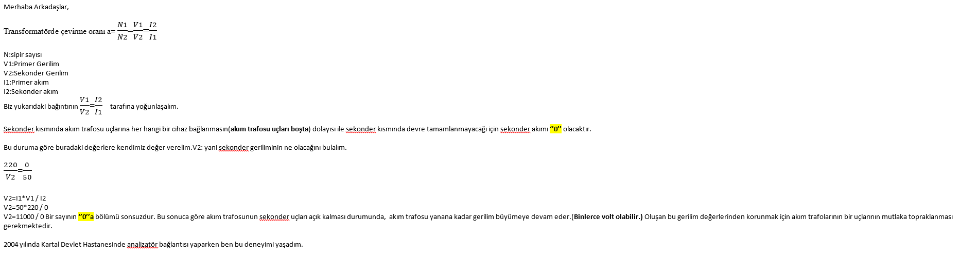

Merhaba Arkadaşlar,
Transformatörde çevirme oranı
53574
N:sipir sayısı
V1=Primer Gerilim
V2=Sekonder Gerilim
I1=Primer akım
I2=Sekonder akım
Biz yukarıdaki bağıntının
53577
tarafına yoğunlaşalım.
Sekonder kısmında akım trafosu uçlarına her hangi bir cihaz bağlanmasın(akım trafosu uçları boşta) dolayısı ile sekonder kısmında devre tamamlanmayacağı için sekonder akımı ‘’0’’ olacaktır.
Bu duruma göre buradaki değerlere kendimiz değer verelim.V2: yani sekonder geriliminin ne olacağını bulalım.
53578
V2=I1*V1 / I2
V2=50*220 / 0
V2=11000 / 0 Bir sayının ‘’0’’a bölümü sonsuzdur. Bu sonuca göre akım trafosunun sekonder uçları açık kalması durumunda, akım trafosu yanana kadar gerilim büyümeye devam eder.(Binlerce volt olabilir.) Oluşan bu gerilim değerlerinden korunmak için akım trafolarının bir uçlarının mutlaka topraklanması gerekmektedir.
2004 yılında Kartal Devlet Hastanesinde analizatör bağlantısı yaparken ben bu deneyimi yaşadım.
Kaynak: Dr. Mustafa TURAN ''Elektrik Makinaları ders notları''

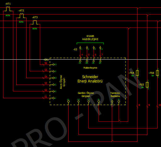

Akım trafolarının bir ucunun topraklanması gerilim yükselmesini engellemez. Her iki ucun kısa devre edilmesi gerekir.
Mevzuyu yanlış anlamışsınız . Sekonder tarafa bağlanacak ölçü aleti yoksa akım trafosunun zarar görmemesi için sekonder tarafı kısa devre edilir . Aynı zamanda primer taraftan sekonder tarafa olacak bir kısa devre yüzünden alçak gerilim devrelerinin zarar görmemesi için sekonder tarafın bir ucu da topraklanır . Böylece hata akımı topraklama yolunu izler .
Söylediğiniz doğru. Ama primer ve sekonder arasında atlama ihtimali olmasa bile ( örneğin kabloların dışına takılan akım trafoları ) sistemdeki bütün ölçü trafolarının birer ucu topraklanır. Bunun sebebi ölçü sistemini ortak bir referans noktasında birleştirmektir. Eğer bu yapılmazsa skaler değerler doğru okunur ama vektörel değerlerde okuma hatası oluşabilir.
Kolay gelsin...
Arkadaşlar,
Her ikinizde haklısınız. Bu mesajı yayınlama nedenim aşağıdaki ekran alıntısında gözüken proje uygulamaları.
53676
Bilgi karmaşası olmaması açısından olayı özetlersek;
1- Akım trafolarının birer uçları mutlaka topraklanmalıdır.
2- Sekonderine henüz herhangi bir cihaz bağlanmamış ve yüke enerji verilmiş olan sistemlerde akım trafolarının yanmaması için sekonderi kısadevre edilir.
İlaveten,bağlanan cihaza,4 uç yerine şemadaki gibi 6 uç gitmelidir.
Evet abi genelde topraklanan uçları köprü yapıp tek kablo giderek sekonderdeki cihaz üzerinde de yine köprü yapıyorlar. Maalesef Dağıtım şirketleri abonelikte onay veriyor bu tip bağlantılara.
Akım trafosu tarafından istemiyor olabilir.Sayaç yanından yapılabilir.
