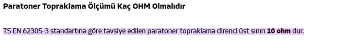

Sn. @sami inci paratoner topraklama direncinin maksimum 10 ohm olduğu söyleniyor. Bu doğru mudur? Bunla alakalı bir yazı okumuştum ama EMO'nın yayınladığı değil.
Kaynağı ek olarak bırakıyorum;
    13.4 KB · Görüntüleme: 1
BB yönetmeliklerinde < 10 ohmdur.Mev simsel değişiklikler düşünülerek,< 5 ohm yapılmasında yarar var.Ayrıca,ölçü -
mün,her yıl,birer ay atlamalı ! yapılması gerekir.Değer ne kadar küçük olursa,de-
şarj süresi o kadar azalır.Bu değerin çok
yüksek olması,tesisattaki AG parafudrla-
rın patlamasına sebep olur.Başka yerler-
de de bahsettiğim üzere,parafudrların sağlıklı çalışabilmesi için,bağlı olduğu noktalardaki topraklama direncinin < 2
ohm olması,ciddi üreticiler tarafından
istenmektedir.
