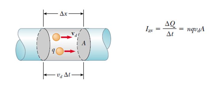

Merhabalar, üniversite Fizik 2 dersimde yapamadığım bir soru var foruma danışmak istedim.
soru şu şekilde :
Burada n, birim hacimdeki yüklü parçacık sayısını, q özdeş parçacığın yükünü, vd sürüklenme hızını, A ise iletkenin kesit alanını göstermekte. Denkleme göre şayet parçacık sayısı artarsa akım da artmakta, parçacıkların yükü artarsa yine akım artmakta, sürüklenme hızının artışı yine akımı artırmaktadır. Ancak iletkenin kesit alanı olan A’nın artması denkleme göre akım artışıyla sonuçlanırken gerçekte iletkenin kesitini artırarak akımı artırmak mümkün görünmemektedir (şayet öyle olsaydı sonsuz enerji kaynağını bulmuştuk!!). Yukarıdaki denklem doğru da olduğuna göre bu durumu nasıl açıklayabilirsiniz
A'nın artması akım artışı ile sonuçlanmaz.
Akabilecek max. akımı ifade eder.

Yani hocam oradaki formül max nekadar akım geçer gibi birseyi ifade ediyor demenize göre ama konu anlatimında öyle bir terim geçmiyor direk ortalama akım diyor acaba yanlış mı anladım
Ortalama akım kavramı yanlıştır.
Çap büyüdükçe geçebilecek akım miktarı daha büyük olacaktır.
Boru örneğinden gidersek...
1cm kalınlığındaki bir su borusundan dakikada 10 litre su akıtılabiliyorsa, aynı koşullarda boru çapını 2cm yaparsak geçebilecek su miktarı teorik olarak 2 katı yani 20 litre akabilir demektir.
2cm kalınlığındaki borudan illa 20 litre su akıtmak diye bir şart bulunmaz. Bu borudan en fazla 20 litre/dk su akıtabilirsin ama 10litre/dk akıtmak sakınca yaratmaz. Ama 2cm kalınlığındaki borudan 30 litre/dk su akıtamazsın demektir.
Aynı durumu iletkenlerde de görebilirsin.
1cm çapındaki bir bakır iletkenden 2A akıtabiliyorsan, 2cm çapındaki telden teorik olarak 2 katı yani 4A akım akıtabilirsin demektir.
1cm çapındaki telden 4A akıttığında tel direnç gösterecek ve akımı sınırlayacak veya üzerinde güç düşümü olacaktır.

Anladım hocam teşekkür ederim.
