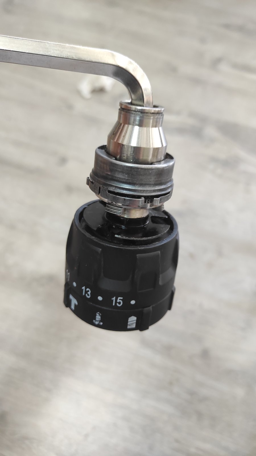

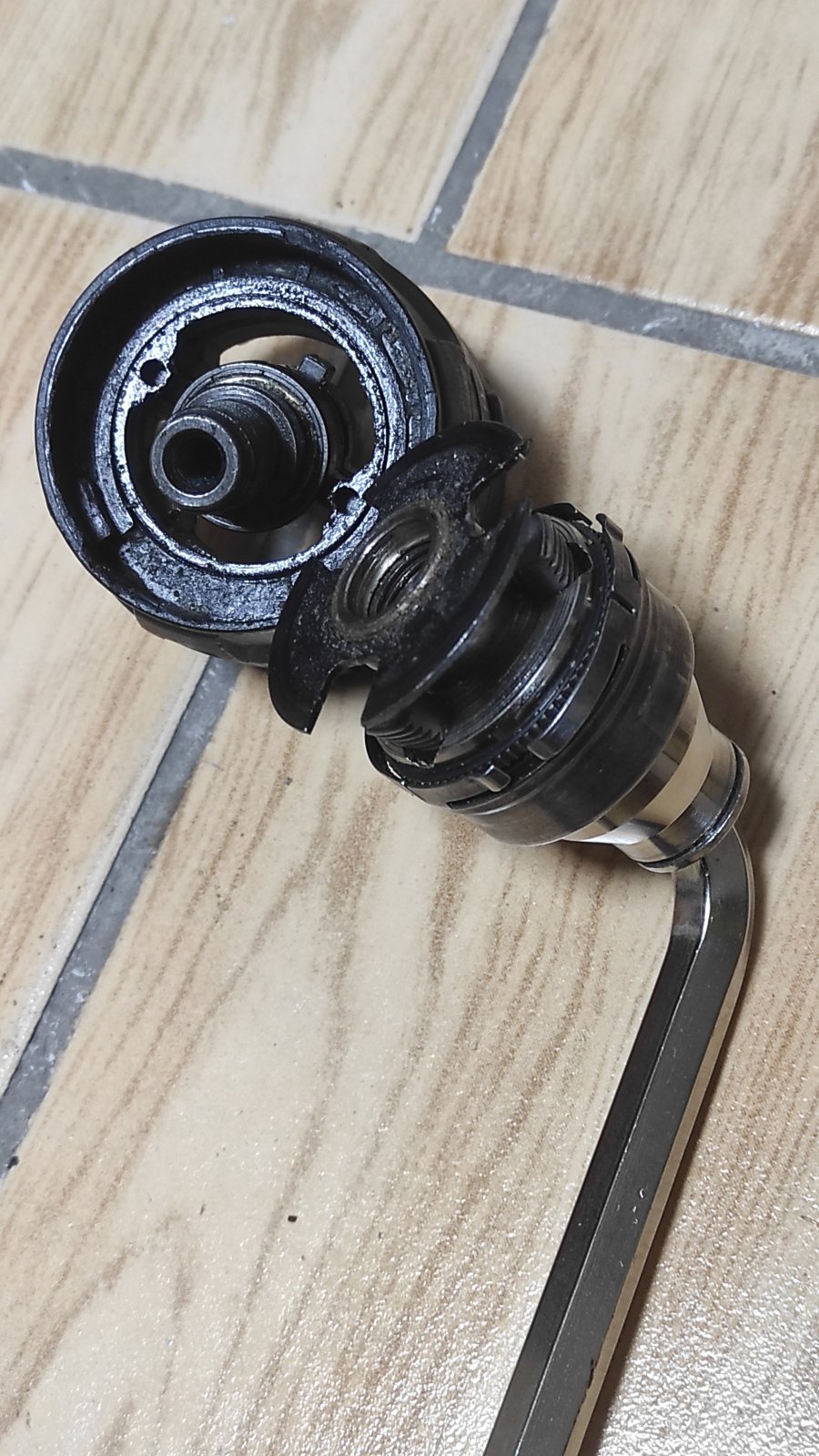

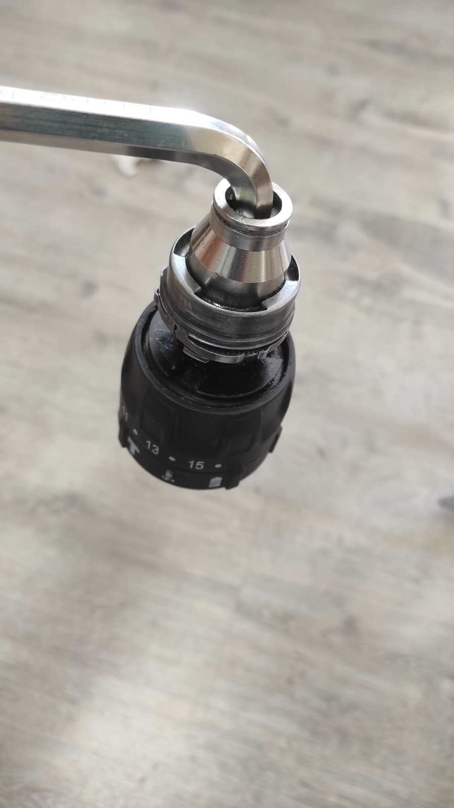

Selamlar

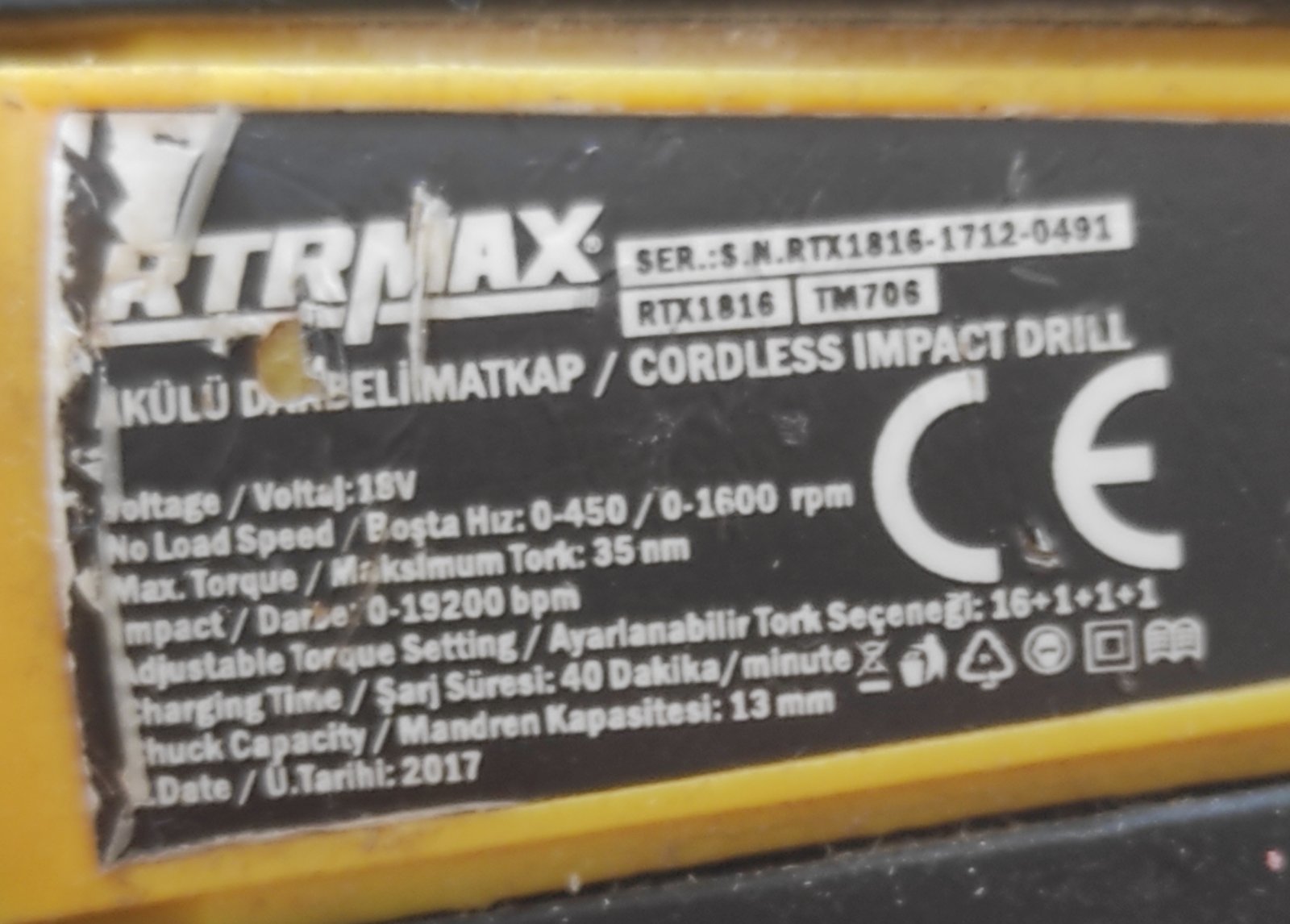

Rtrmax RTX1816 akülü darbeli matkap ve vidalama için zaman ayırıp yanıt verebilirseniz müteşekkir olurum.
Vites / dişli bölümünü temizleyip yağladım ama fotoğraftaki mandren ile tork kısmını (siyah kısım) birbirinden ayıramadım. Diğer markalar gibi bu da vidalı bağlantı mıdır? Yoksa segman vb bir bağlantı mı var?
Teşekkürler

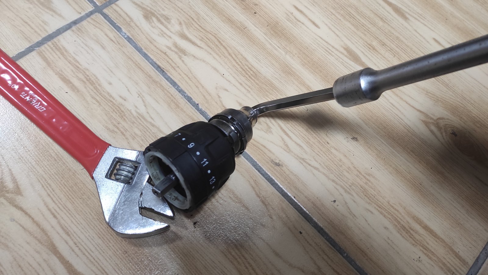

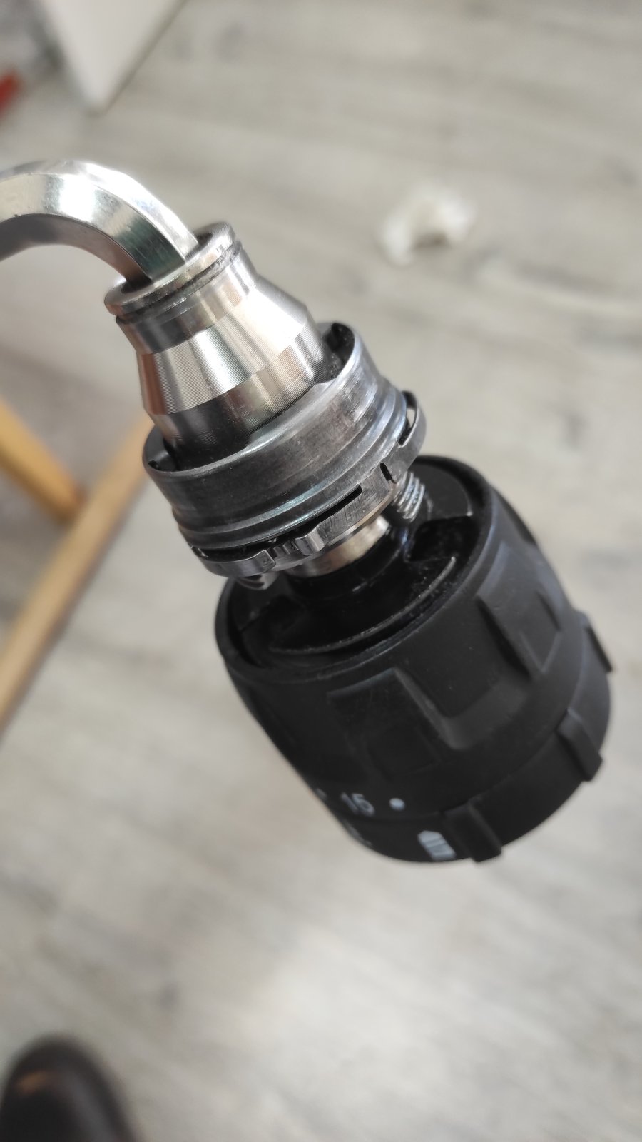

Mandreni ayırmak istiyorsanız içerisindeki vidayı söküp matkapa takılıyken tersi yöne alyan ile 2 3 deneme vurmanız gerekiyordu çok denerseniz dişlileri kırıyor. Bazen yerine kaynıyor spiral ile kesmen lazım. Benim bildiğim yöntemler bunlar elbette vardır daha iyi bilen.
İhtiyacı olan olur belki, yazayım: görseldeki kısmından ingiliz anahtarı ile tutarak alleni saat yönü tersinde açmayı becerdim. Diğer markalar gibi bu mandren de dişli bağlantıymış. Vites dişlileri kısmını önceden ayırdığımdan, dişlileri kırmadan güç uygulayabildim. 👍
