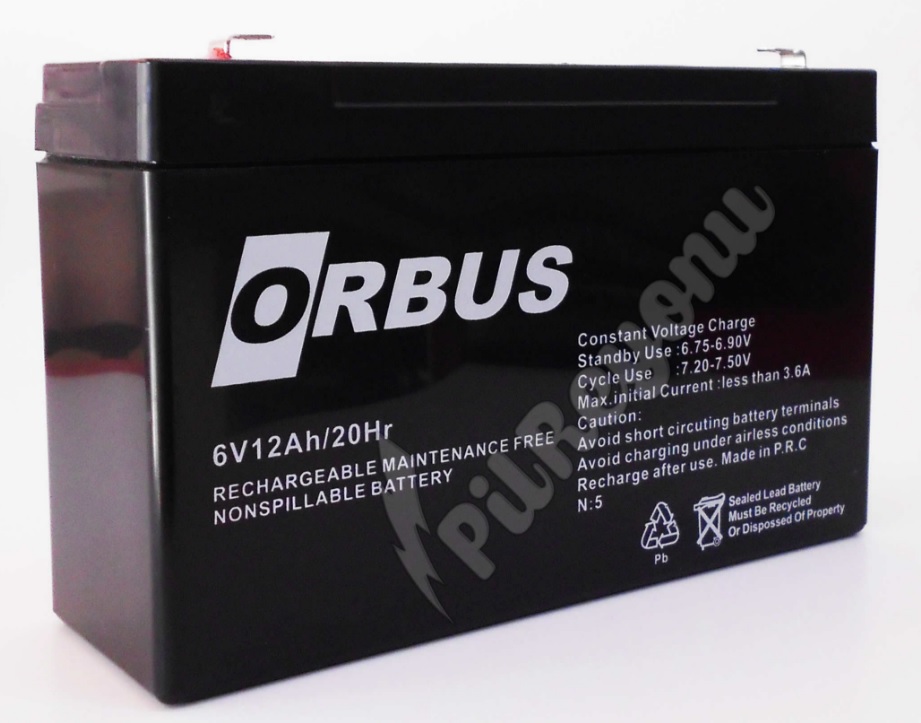

Oyuncak araba akümüzü (6v 7ah) resimdeki akü (6v 12ah) ile değiştirdik fakat şarj olmuyor.
Yeni aküyü hangi (adaptör) değerler ile şarj edebilirim.?
Yardımlarınız için şimdiden Teşekkürler.
Mevcut akümüz

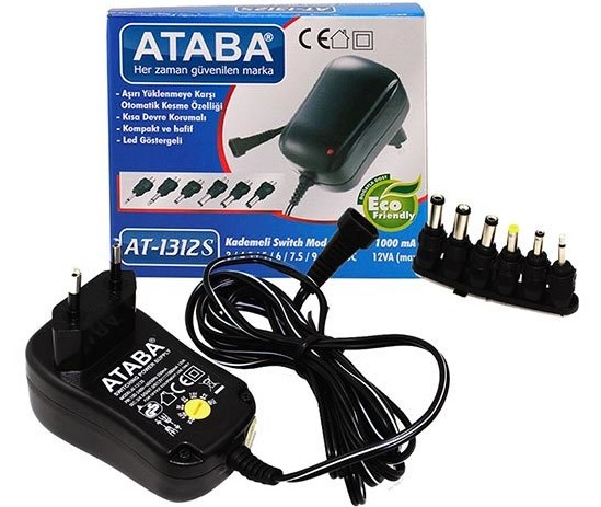

Mevcut adaptörümüz. Kademeli Switch
%C5%9Farj-jpg.45464
Aku yeni , 12saat sarjda bekledi hic dolmamis.Arac uzerindeki sarj soket isigi da sarj esnasinda yaniyor. Ariza nerden olabilir?
Ölçü aletiyle (yoksa edinin) kabloyu ölçün.
Hızlı şarj kapasitesinin 1/3 ü ile (10Ah için 3.5 Ah), normal şarj kapasitesinin 1/10'u ile (1 Ah) olur. Elinizdeki adaptör 500mA lik ise 20 saatten önce şarj etmez.
