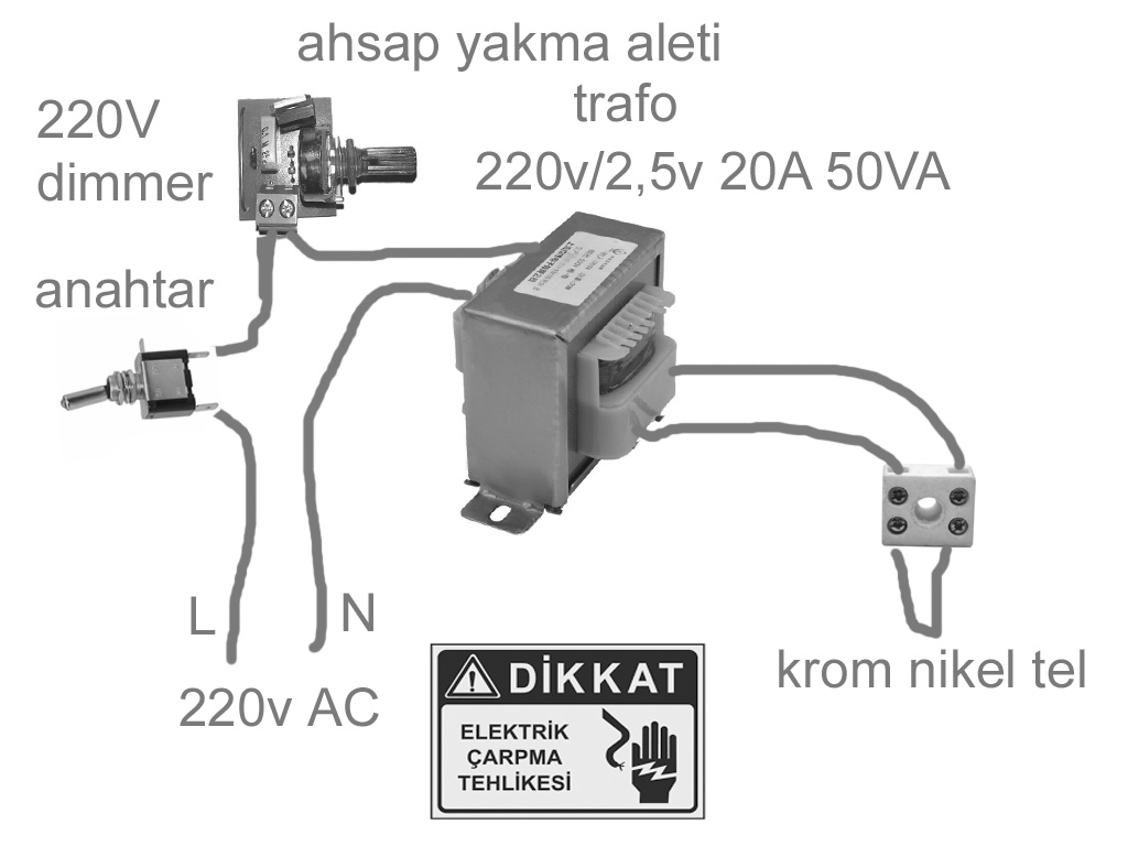

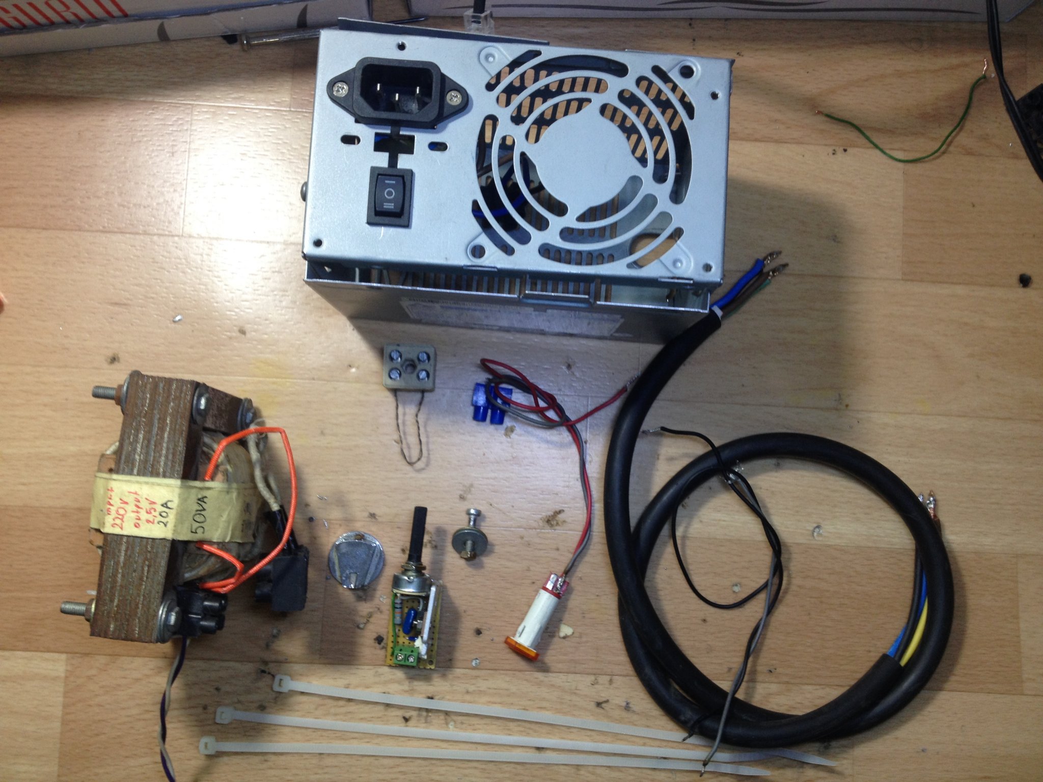

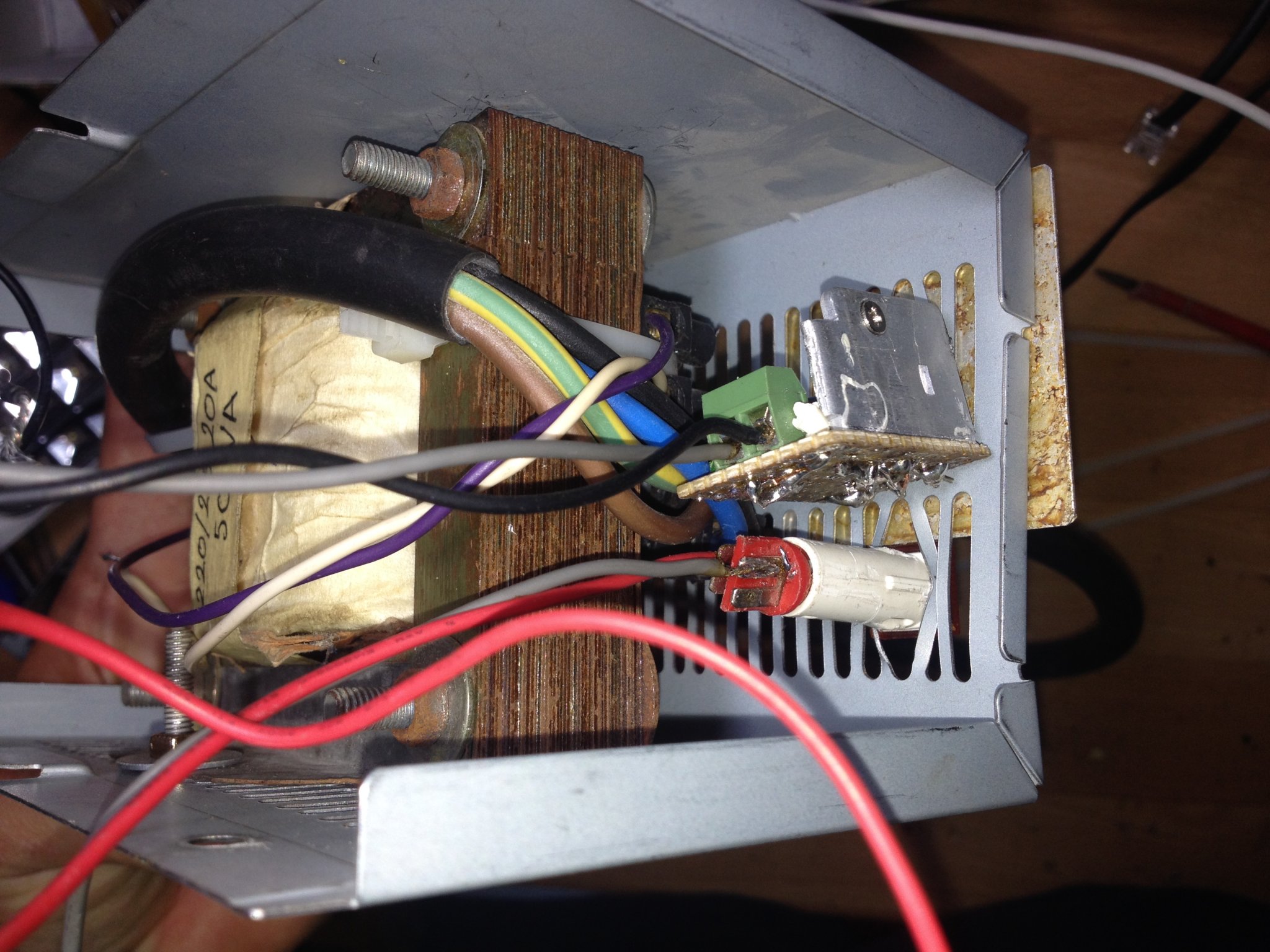

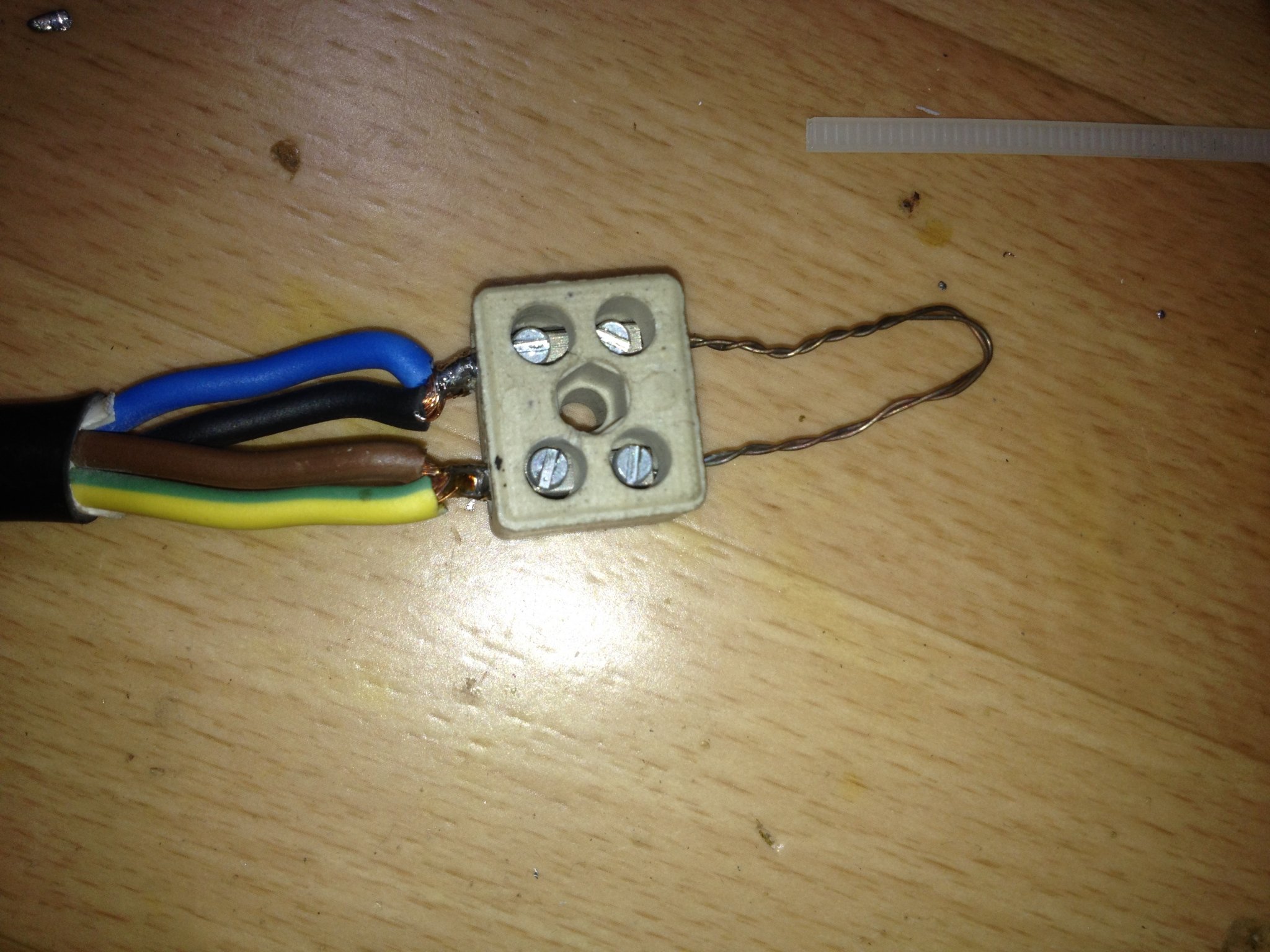

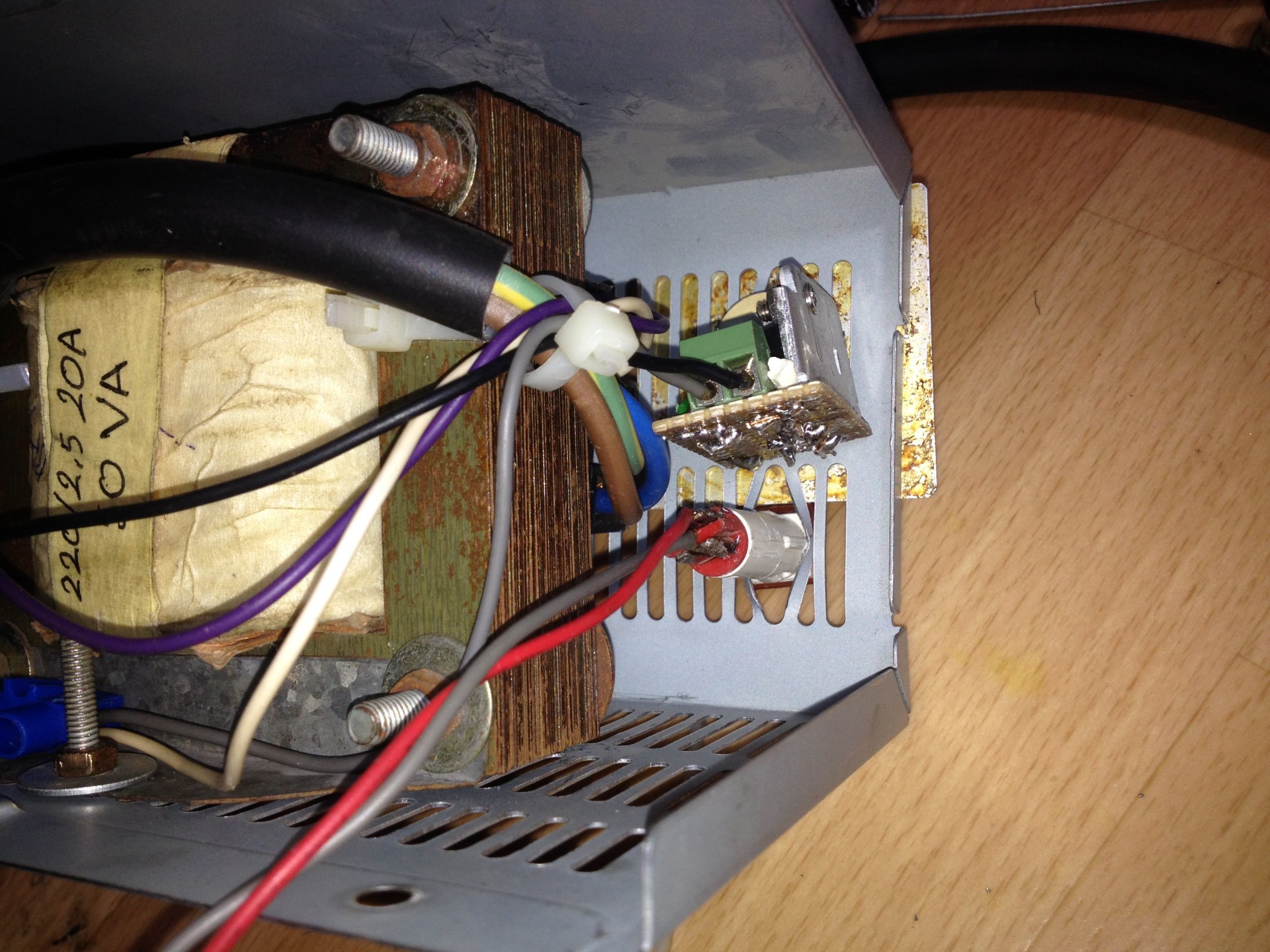

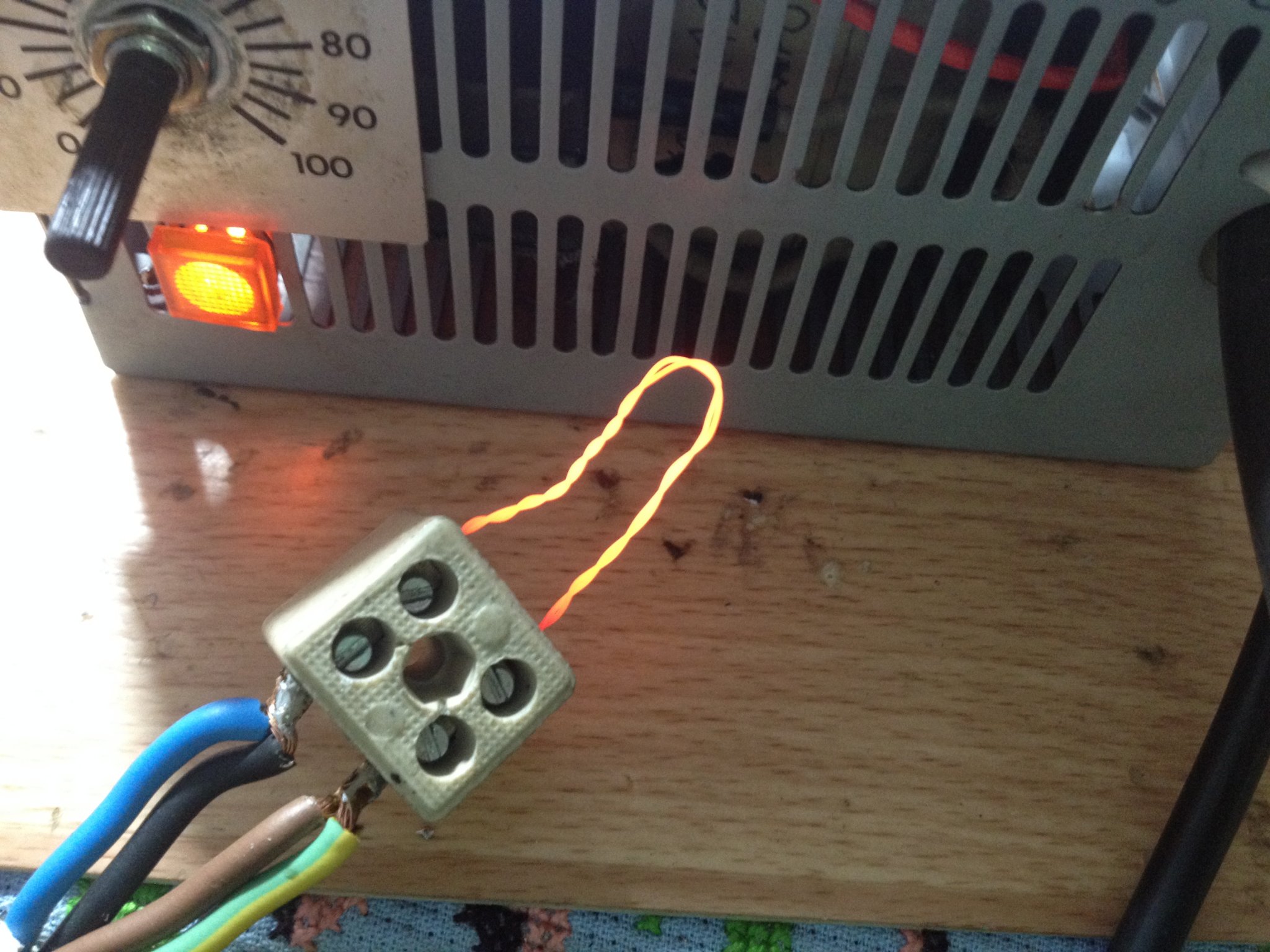

lisede sardığım ahşap yakma makinası için sardığım trafoyu buldum :) tabi hemen eldeki malzemelerle hayata geçirdim
trafoyu lisede kendim sardım hesabını bulamadım biraz daha evi kurcalarsam en azından lise defterinde hesabı olabilir yazdım diye hatırlıyorum
malzemeler:
1: trafo= 220v giriş / 2,5v çıkışlı 50w
2: 220v dimmer (ben kendim yaptım) hazırda olabilir
3: 4x2,5mm2 ttr kablo 50cm ( bende o kadar varmış, 4x2,5mm2 olmasının sebebi okulda öyle yapmıştık sanırım ısından dolayı demişti hoca)
4: 220v sinyal lambası
5: porselen klemens
6: krom nikel tel veya yakma uçları
7: eski bilgisayar güç kaynağı (içi boş devresi lazım değil)
8: 50cm kadar 0,75mm2 kablo
9: 3,4 tane 25cm klips (çırt kelepçe)
10: 2 veya 3 no klemens 1 sıra
dimmer devreside ekde
not: dimmer devresi trafoya seri bağlı anahtar gibi bağlanacak

Eline sağlık ustam. Tam Home Made olmuş, sarımla birlkikte... Uç olarak ufo rezistans tellerini öneriyorlar, biliyorsundur ama yine söyleyeyim dedim. Bende UPS trafosundan yapıp ataçla denemiştim, bu şekilde yorumlar gelmişti videoya. Tebrikler...
teşekkürler ufo rezistans telini denerim

Hocam bunun bi videolu anlatımını yapsan biz cahiller için iyi olur gibi. Ya da neyi nereye bağladığını gostersen yazsan bu şekilde yapmak imkansız elektrik bilgisi olmayan için
kabaca bir bağlantı şeması çizmeye çalıştım
benim yaptığım makina bu tür işlem için uygun değil
bu işlem için yüksek voltaj ve akımı düşük bi cihaz lazım mikrodalga fırın trafosu gibi
Lichtenberg machine diye googleda ararsan daha fazla bilgi bulabilirsin
