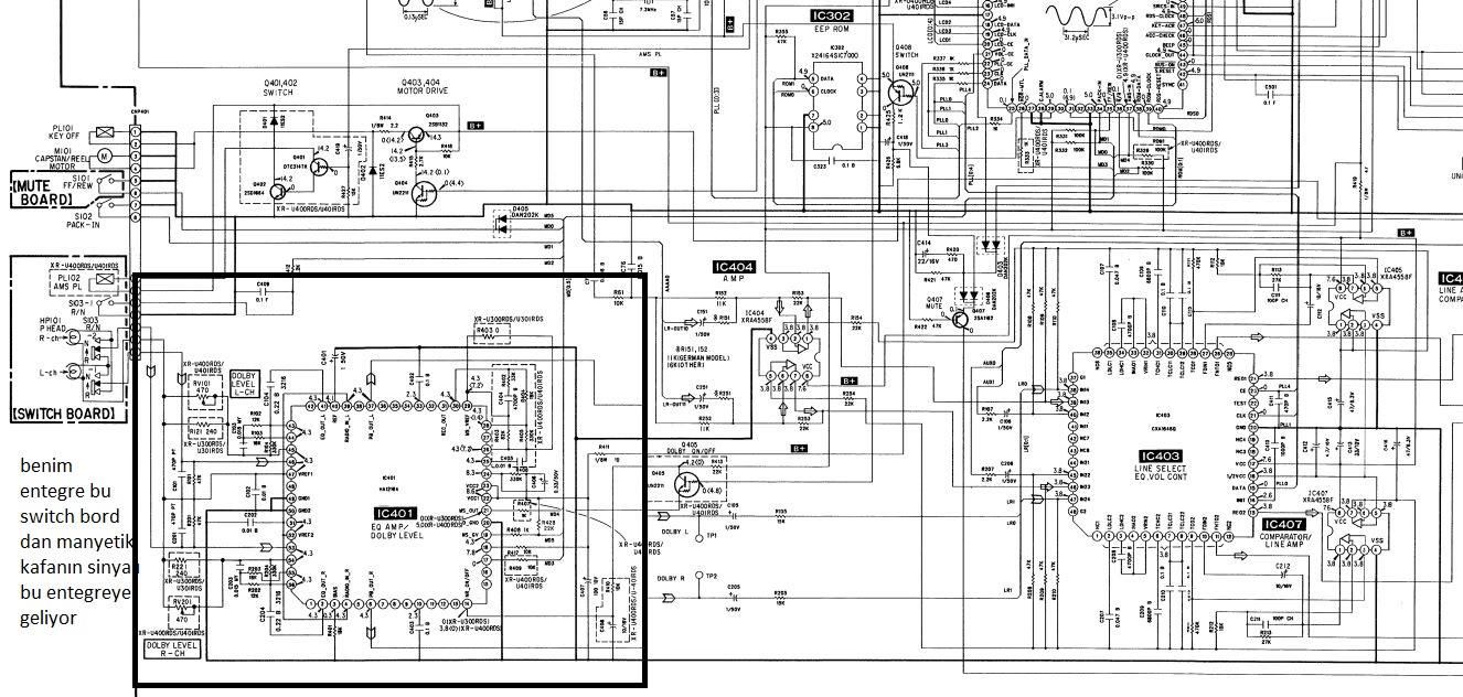

iyi günler bir sorum olacaktı benim elimde kasetli bir teyp var ve ben buna aux bağlamak istiyorum auxun 3 tane pini var (L,R.G)
buda teybin anakart şeması pdf olarak paylaştım ben bu pinleri şemada nereye bağlamam gerekiyor cevaplarsanız sevinirim
Aux kablosunun L ve R uçlarını bağlamışsınız G ucunu boşta mı bıraktınız?
hayır onuda bagladım ama auxtan gelen sinyalle kaset çaların manyetik kafasının sinyali farklı galiba
birde benim entegre farklı entegre HA12164 kodlu entegre outa ve outb uçları yok reno grubu teyplerde herkez o entegreye bağlamış bende yok o

Anladığım kadarıyla L ve R bağlantısını yapmışsınız. G ucuda (GND) olabilir. Paylaşmış olduğunuz şemda 49-50 pinlerine bağlı olan uç GND. Ama tam emin olmamakla birlikte G ucunu siz Referans olarak almanız gereken uç olabilir. Yani entegrenin 47. bacağı olabilir. Yine bilen arkadaşların yorumlarını da bekleyebilirsiniz.
