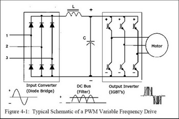

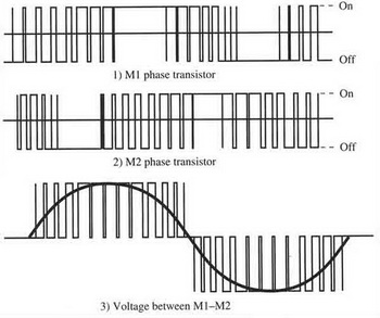

VFD Sürücülerin çıkış dalga şekli PWM dir (Darbe Genişlik Modülasyonu) Ve bu dalga şeklini ölçmenin en doğru yolu osilaskop kullanmaktır. True RMS olduğunu idda eden çoğu cihaz farklı okuyabilir, çünkü True RMS ölçme şekli "periyodik" dalga şekilleri içindir dalga şekinin "gürültülü" veya "düzensiz" olması halinde doğru ölçüm yapılamaz.. Tabiki fikir verebilir.
Sürücü genel yapısı çıkışında göreceğiniz dalga şekli:
Fazlardaki dalga şekilleri:
En üstteki şekil birinci fazı diğeri ikinci fazı , en alltaki şekil iki faz arasında göreceğiniz dalga şekilleridir.
