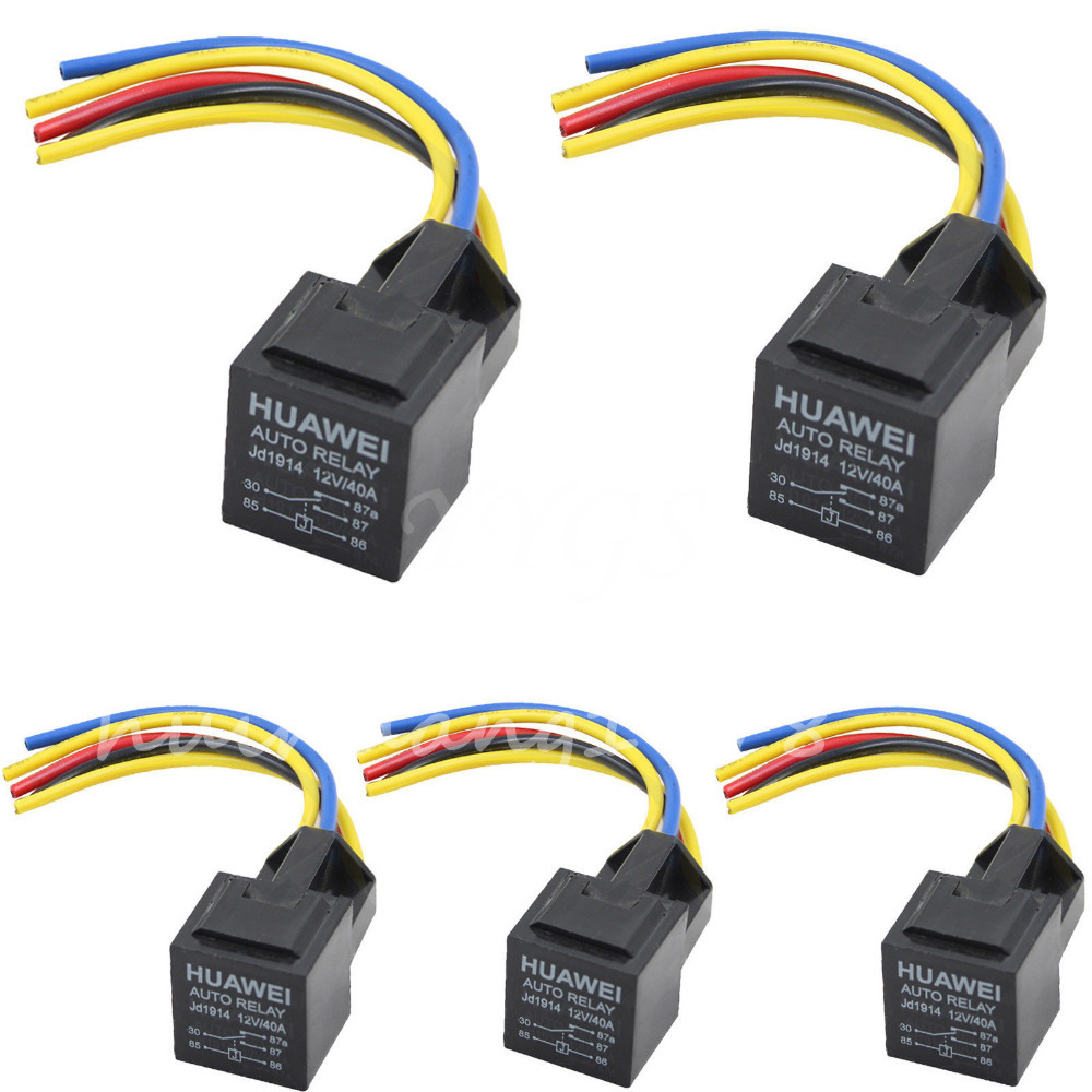

şimdi biz 12v voltta uğraşırken amperlerle boğuşuyoruz. 800 amperlere kadar görüyoruz. o na göre 70 mm2 kablo dahi kullandığımız oluyor.
ancak motajını yaptığım vinç 1200 kg kaldırıyor ve sıkışıp yüke binince sadece 6 amper olan sigortayı attırıyor.
bizde 6 amper demek 100 watt bir halojen ampul demek.
nitekim tavan sepetine 55 watt 5 adet sis farı koyduğumda aşağı yukarı 20-25 amper güç tüketimi oluyor.
bunun içinde 40a standart röleler kullanıyoruz.
merak ettiğim bu 3-5 amper ile çalışan vincin kontaktörünü söktüğümde bizim 100-150 amperlerde kullandığımız boyutta platinler vardı ve ark yaparak elektrik geçirmez olmuştu.
AC elektriğin amperi ile DC elektriğin amper ölçütü farklı mıdır?

Tuhaf bir şey yok aslında elektrikte güç akım x gerilim dir.Bu DC içinde AC içinde aynıdır,aynı güç değerini elde etmek için gerilimi düşürürseniz akımı artırmak zorundasınız.Yada gerilimi arttırırsanız aynı güç değeri için akım düşer.Akım dc de ac de aynıdır.
Size şöyle izah edeyim 100 KVA trafo düşünün orta gerilim giriş kısmında tam yükte 1,83 amper civarı akım çekerken çıkış kısmında tam yükte 144 amper akım çeker maximum gücünü hesap edersek
giriş kısmı 1,83 x 1.73 x31.5 = 100 KVA olur 144 x 1.73x 400 = 100 KVA sonuç değişmez değişen sadece akım ve gerilim değerleridir. Verdiğim örnekte trafonun giriş kısmına sigorta yerine zil teli bağlantı yapsam bu trafo tam yükte bile çalışsa bile sorun olmayacaktır.Burada önemli olan iş yaptırdığınız güçtür.
yani özetle şunu söyleyeyim alçak gerilim kısmında 1 amper 3 fazlı görünür gücün değeri 0,657 KVA iken yüksek gerilim kısmında 1 amperin görünür gücü 54,5 KVA güç demektir.
Başka bir örnek daha vereyim eğer enerji barajlarda 220/380 üretilseydi ve bu şekilde dağıtılmak istenseydi mümkün olmayacaktı binlerce MVA lık güç için iletken kesitleri belki ağaç gövdesinden daha kalın olacaktı
Mesela sizin verdiğiniz örnekte 12 volt 800 amper le çalışıyoruz diyorsunuz 12x800= 9.6 kw bir güce tekabül ediyor.Aynı gücü 3 fazlı bir makine kullansaydı, en fazla 14.6 amperle çok daha ince kesitle aynı işi yapabilecekti. 14.6x1,73 x 380= 9,6 kw ohm kanunu nu incelemenizi tavsiye ederim
Amper amperdir değişmez.
