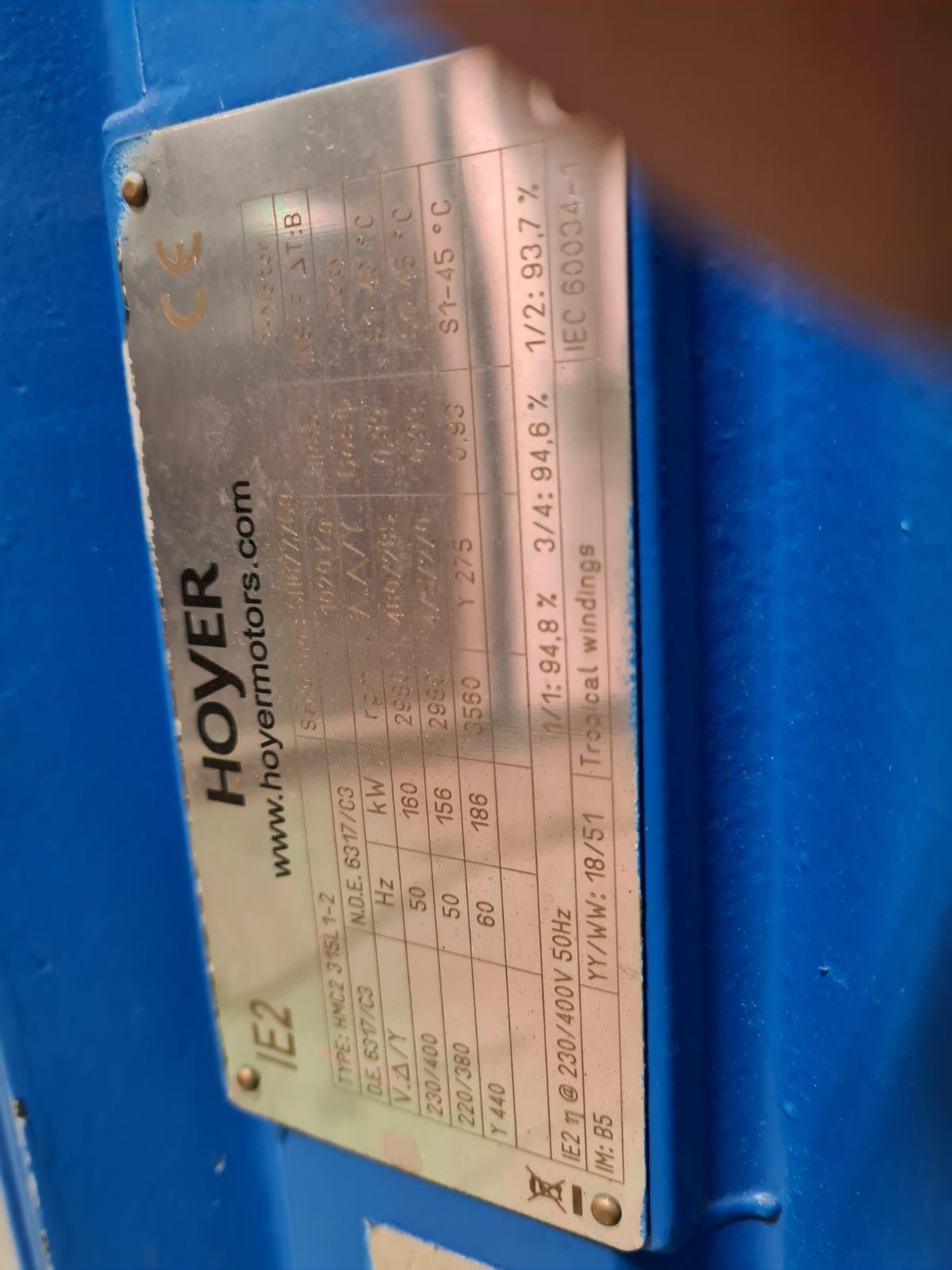

Selamlar.
Drencher sistemi için 160kW bir motorumuz var. Sistem şebekesi 230V Başlıkta belirttiğim abb nin pstx370-690-70 soft starteriniAbb soft starter kullanıyoruz. Fakat çalıştığı andan itibaren amper sürekli artıyor 900 amperlere kadar ulaşıyor ve rampayı aşamadan overload a düşüyor. İşin garip kısmı soft starter overload tan dolayı bir hata vermiyor sistemin içerisinde bulunan termik overload rölesini çektiriyor. Video nun sonlarına doğru ben stop a basıyorum zarar vermemek için.
Nasıl düzeltebiliriz yardımcı olursanız sevinirim.

Hocam 160kw yüksek demerajları ve kısa sürede kalkabilecek bir motor değildir. Muhtemelen 230v dediğiniz kumanda kontrol voltajıdır. Rampa kalkış ayarlarını iyi yapmak gerekir bunun için abb den soft starter için destek alsanız daha iyi olur. ama diyorsanız soft starter overload a düşmeden motor koruma açıyor gecikme ayarlarını biraz artırsanız daha iyi olur . 132 kw büyük fan motorunu demerajda 1000 A leri görüyorum . ( bu arada yüklediğiniz video görünmüyor).

Öncelikle alakanız için teşekkür ederim. Hayır motor 230 ile besleniyor sadece kumanda devresi değil. Geçiş için tanıdığımız süre geçmesine rağmen rampa sonlanmıyor. Bu arada videoyu düzenledim

motor etiketini fotoğraflamanız mümkün mü?
daha önce çalışan bi sistem miydi, bi yumusak yolverici değişikliği yaptınız mı ve motorun nasıl bağlı olduğunu öğrenebilir miyim?
motora topraklama kablosu hariç üç kablo mu giriyor?
eğer hat bağlantısı yaptınızsa o motoru çalıştıramazsınız.
