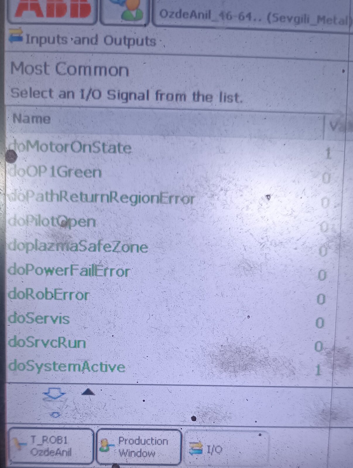

İyi günler, bi firmada sahada robot yazılımcısıyım. Abb robotumuz ve kjellberg hi-focus plazmamız ile kesim uygulaması yapıyoruz. Fakat torch ile kesim yapılacak parçanın arasında olması gerekenden 2-3 mm fazla mesafe olduğu zaman robota gönderilen sinyal ile kesim duruyor. Bu sinyali kapatma yöntemi var mıdır? İnputs & outputs kısmındaki sinyallere baktım ama çok fazla İngilizcem olmadığı için bir sonuca varamadım translate ile de başarılı bi çeviri alamıyorum yardımcı olur musunuz.

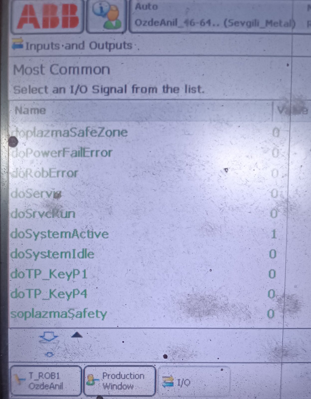

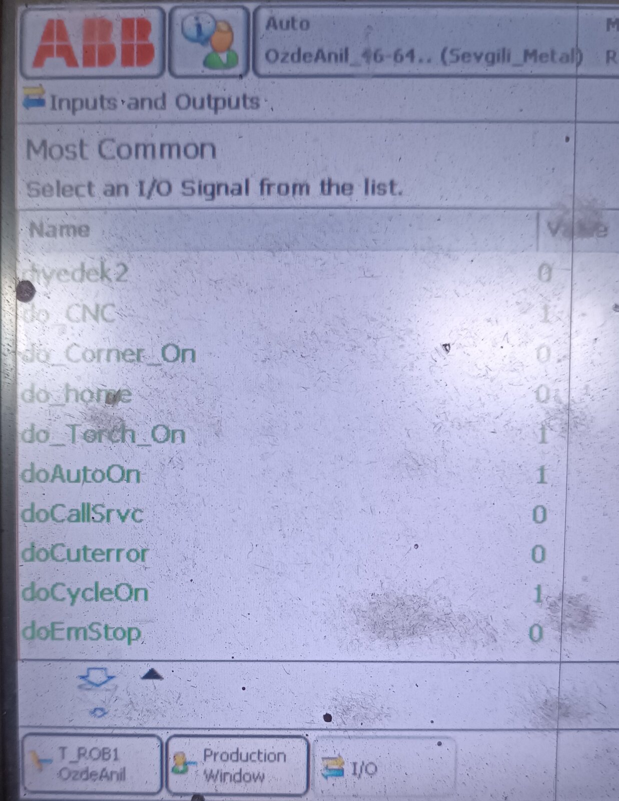

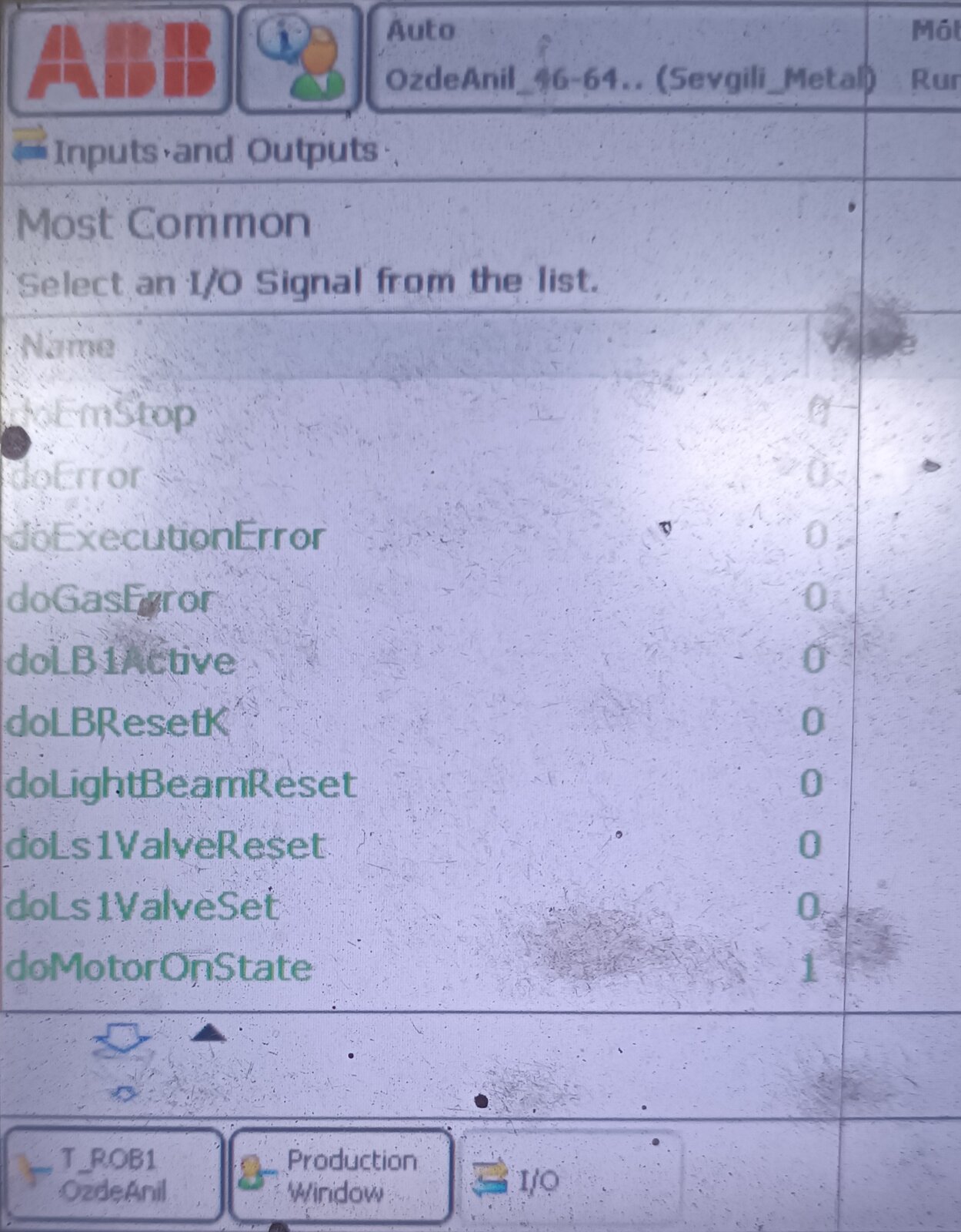

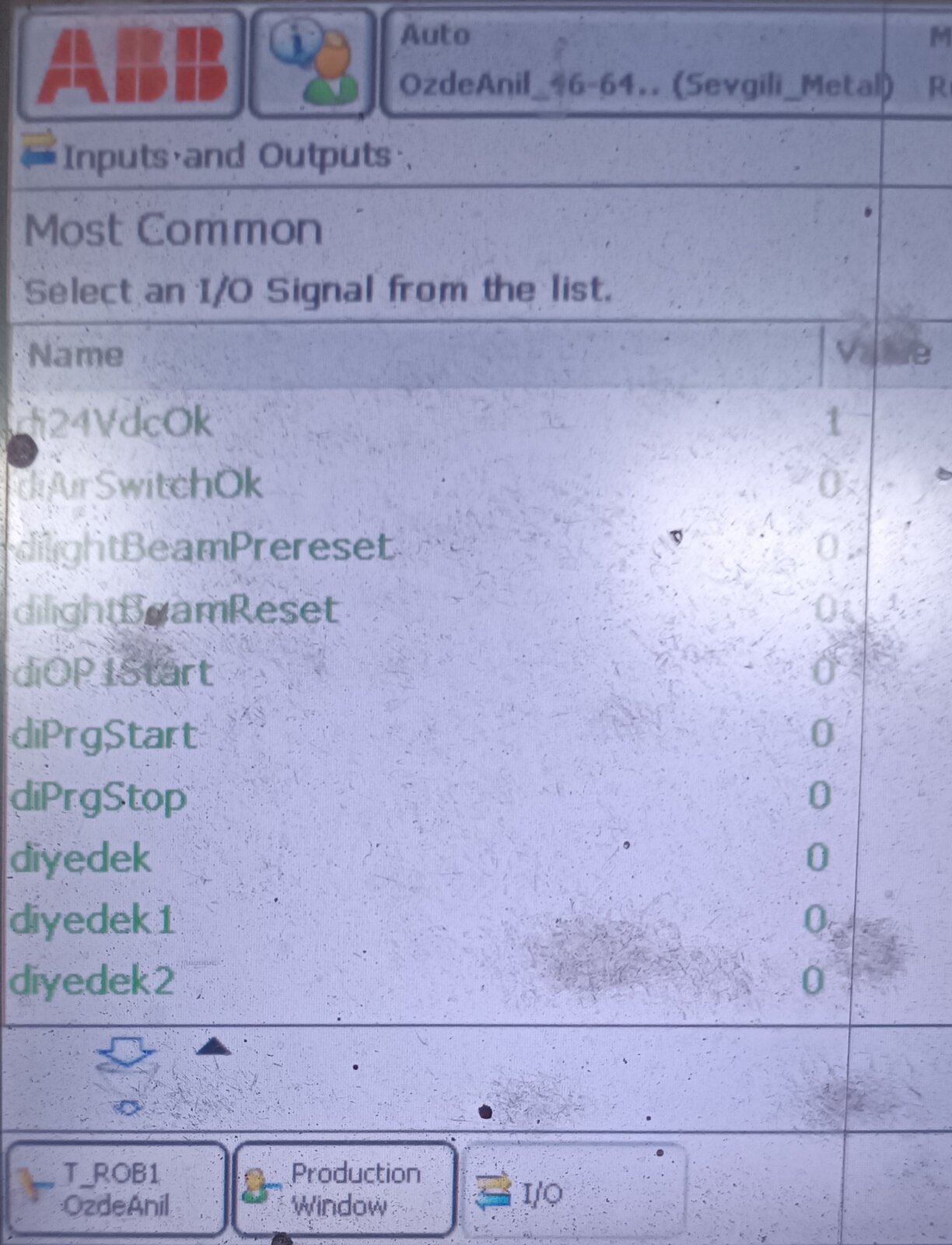

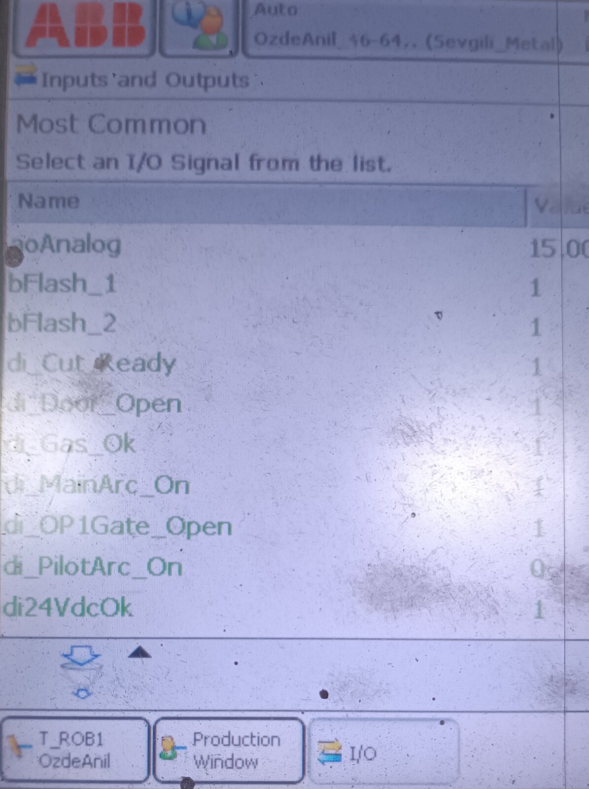

bahsettiğim döküm sayfası burası, i&o işlemleri buradan yapılıyor, sinyal gönderme ve kesme de buradan yapılıyor bildiğim kadarıyla

İşte kortuğum buydu, resimden okumak ..

tezgah üstünde, basılmış sac parça kesiliyor. bahsettiğiniz parametrelere nasıl ulaşabılirim
