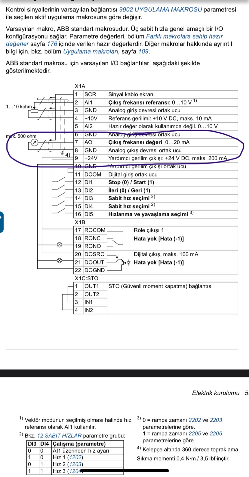

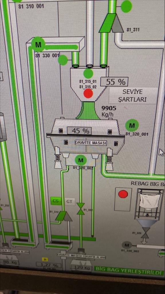

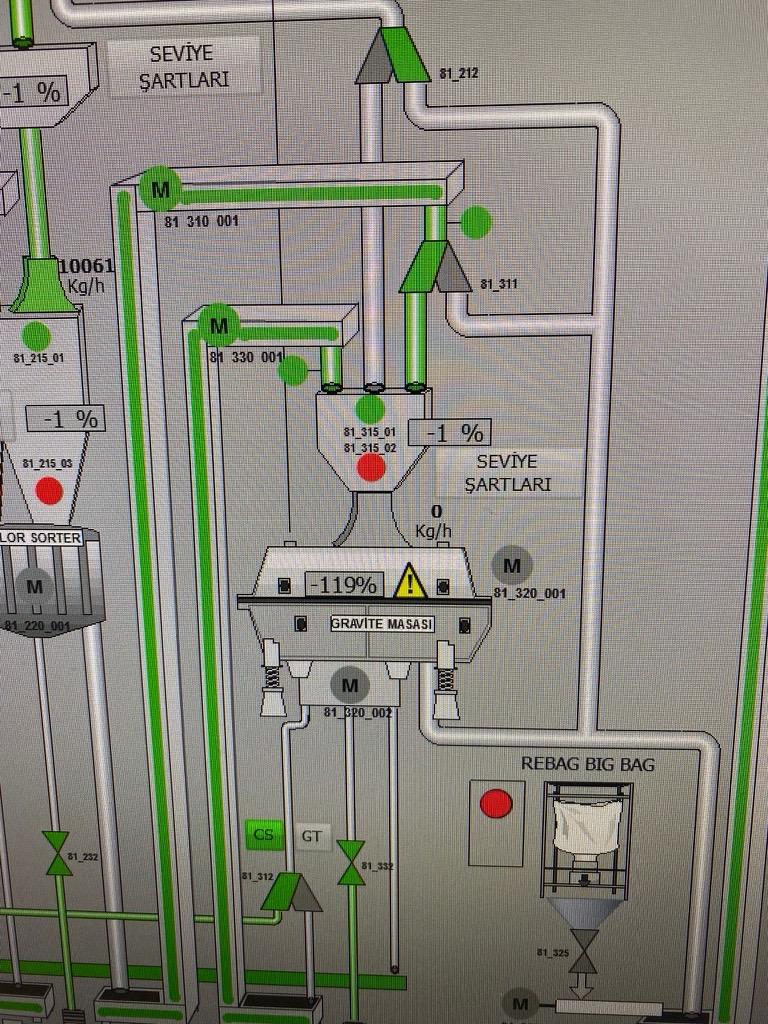

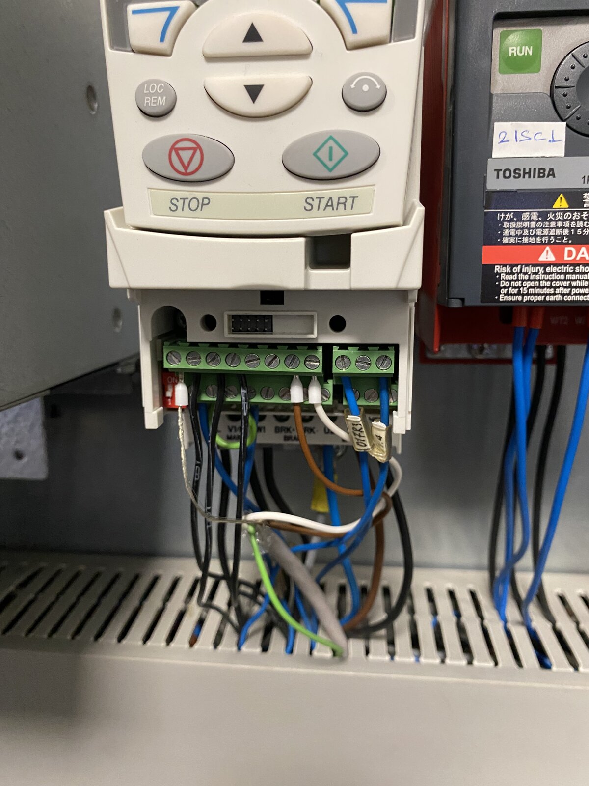

Abb sürücü 7-8 nolu uçlardan analog 4-20 mA çıkış almaktayım ama sürücü durduğunda çıkış kesilmekte ve açık devre konumuna geldiği için plc tarafında scada bulunan değer okuma ekranında -119 yani açık devre okumaktayım bunun için sürücü tarafında bi çözüm olanağı varmıdır.Sürücü yü de pot ile kontrol etmekteyim 0-10 v

Merhaba 15 nolu parametre grubundan analog çıkışı ölçeklendirebilir siniz
