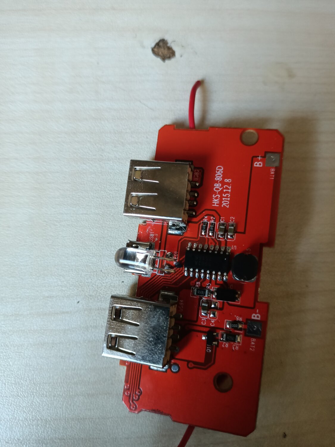

9 voltluk şarj edilebilir pilimi powerbankten söktüğüm devre ile şarj edebilir miyim? Elimde DC 5 volt çıkışlı şarj adaptörü var. 9 voltluk pil şarj cihazlarına baktım çok pahalılar.
Malesef bununla sarj edemezsiniz. Bu devre lityum pillerin sarji icin uygundur.

Olaya bir de başka bir yönden bakmanızı önerebilirim. 9 volt pili şarj için 12 volt bir adaptörü herhangi bir voltaj düşürücü modül ile 10 volta kadar düşürüp pili şarj edebilirsiniz. Fakat burada önemli olan şarjlı pilin yapısına göre (NiMh, NiCd, Lityum vb) hangisi ise onun şarj karakterine göre şarj etmeniz.
genç adam sıkıntını en başta söylesene, öncelikle geçmiş olsun, elektronik malzeme satan yerlerde çoklu jack ucu olan adaptörler var ayarlı, orada bakacaksın jack ucunda 9 volt pil için olanı var mı diye en fazla 20-30 TL bir şey, 9 volt pil çok fazla kullanılan bir ürün değil şarj olanı da büyük ihtimal NiCd basit bir step down voltaj düşürücü ile 12 voltu 10 volta düşürebilirsin

Çok teşekkür ederim, izlediğim birçok videoda işe yaradığını duymuştum denemekten zarar gelmez. Şarjı dolduğunda enerjiyi kesmesi için ne önerirsiniz? Bu arada pil NiMH
