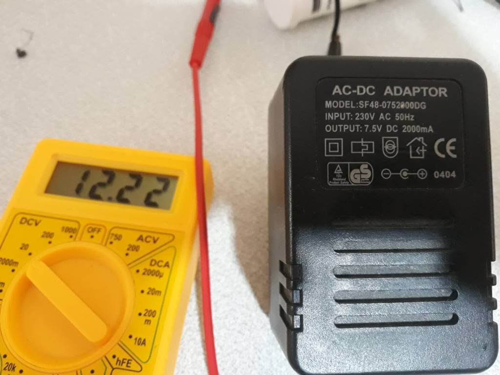

Daha önce sorunsuz kullandigim bu adaptorun uzerinde output 7.5 yaziyor ama voltmetre ile ölçtüğümde 12 v veriyor.Sebebi ne olabilir?
içinde regülatör yok. trafo çıkışı köprü ve kondansatör var. Şebeke gerilimi 220v un üzerine çıkıncı aynı oranda çıkışta yükseliyor. prizdeki gerilimi okuyun 235 civarı mı ?

Yüke bindirerek ölçüm yapmayı deneyin

Adaptörün iç trafosu 233 volt AC'de 8.64 volt AC sekonder sarım voltajına karşılık geliyor. Çünkü 1.414 * 8.64= 12.22 volt DC ancak bu şekildeki bir hesapla bu kadar yüksek olabilir. Elektrolitik kondansatör filtre amaçlı köprü diyottan sonra bağlı ve çıkış + ve - uçları boşta ise doğrultulan bu voltajın değeri 1.414 kat yükselir, yüke bağlanınca trafo sekonder çıkış değeri (AC'si) kadar olur.
12.22 voltu çıkışta sürekli sabitlemek (basit regülasyon için) için 1-1.5 kohm'luk bir direnci çıkıştaki + ve - uçlara sürekli lehimlenmelidir, ancak bu şekilde boşta (yüksüz) ve yüklü (besleme yaparken) çıkıştaki voltajı 8.64 volt DC''ye (233-235 voltta) sabitlenir. 220 voltta 7.5 volta sabitlenir. Kolay gelsin.
