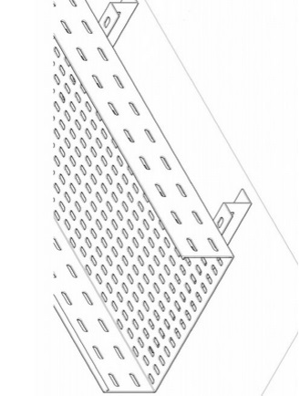

xlpe kabloyu tava içinde duvarda düşey taşıyacağız kablo dış çapı*adet+ kablo aralarına kaç cm boşluk olmalı toprak kanl gibi 7 cm mi?
düşey kablo kanalı kullanırken hangi aparatları (tavayı duvara tutturmak için konsol askı şeridi vb) kullanmalıyız? Duvar ile kablo tavasının arasının minimum açıklıkta olması gerekiyor
özellikle kabloları tavaya nasıl tutturmalıyız(plastik klips mi yoksa anti manyetik çelik klips mi )?
Ayrıca kablo tavalarını topraklamak gerekir mi ve nasıl topraklanmalı yönetmeliklerde göremedim.
tavadan çift devre 6 adet xlpe gidecek tavalar max 600 lük mü üretilir?

Kabloların döşenme şekline göre redüksiyon (Düzeltme) faktörleri vardır. Bu değerleri bir çok kablo üreticisi vermektedir sizin için bir tanesini ekte yükledim.
Redüksiyon faktörüne göre baktığınızda problem yoksa çift devre kabloyu üç köşe teşkil halde 2 demet şeklinde yan yana çekebilirsiniz (Bknz ekteki döküman tablo-8).
Duvardan inişler için z yada u profil kullanabilirsiniz. Bunun içinde ekteki kataloğu inceleyip size uygun ürünü rahatlıkla seçebilirsiniz.Kabloları klipsle çok noktadan sabitleyebilirsiniz.
http://www.gersan.com.tr/Catalog/KTS_Ar.pdf

tablo 8 üçgen taşıma olabilir çıkıyor ama elimizde 600 mm tavalar var tek üst üste taşıyacağız
tavayı duvarda konsollar üzeride mi taşımam gerekir(60-70 mm konsol yeterli olur mu )
tavayıda duvara çelik dübelle tutturarak?
Tavadan toprağa geçiş dediğiniz kısım nasıl yerinde görmek lazım. Tava zemine yakın seviyede biter, tatlı bir eğimle (bu eğim genelde ek odası ile sağlanır) kablo dönüş açısı radius'a dikkat ederek ister boru ile ister direk toprak kanal içine yönlendirilir. Tekrar müdahale için genelde kablo başına 110mm2 HDPE boru tercih edilir.
Prysmian kataloğunda her türlü dizayna uygun çözüm mevcut yan yana döşemede görmüşsünüzdür min 2cm uyarıları var.
Duvara bitişik x ekseninde montaj konsollarla olur. Tavalar konsollara civata+somunla tutturulur. Duvardan açıldığınızda tijle tavana montaj yapılır. Bunların detayları Gersan kataloğunda mevcut biraz okuyunuz.
Dikey inişte yük düşeydir, duvara yük min seviyededir. Bu nedenle ister Z ister U profil ile montaj yapabilirsiniz.
