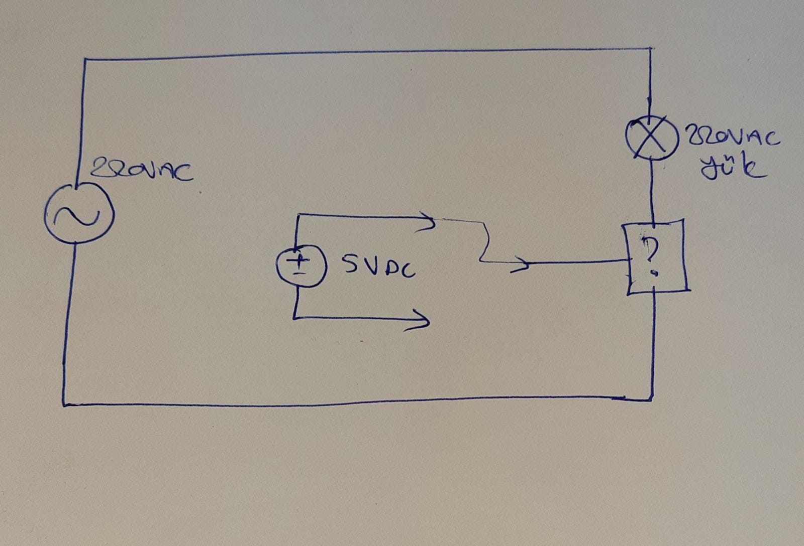

Arkadaşlar Merhaba,
5V DC çıkışım var. Bu çıkış ile 220V AC ampülü açmak/kapatmak istiyorum. Röle kullanmadan Transistör, Tirstör, Triyak vs. ile nasıl yapabilirim?
ampülü örnek olarak verdim. 220VAC ile çalışacak herhangi bir şey. BTA24800 Triyak ile yapmaya çalışıyorum. haricen verdiğim 5VDC ile 10K direnç üzerinden tetikleyebildim. Fakat devre üzerindeki 5VDC ile tetiklemek istediğimde Triyak çıkış 0V da da 5Vda da sürekli tetikleniyor.

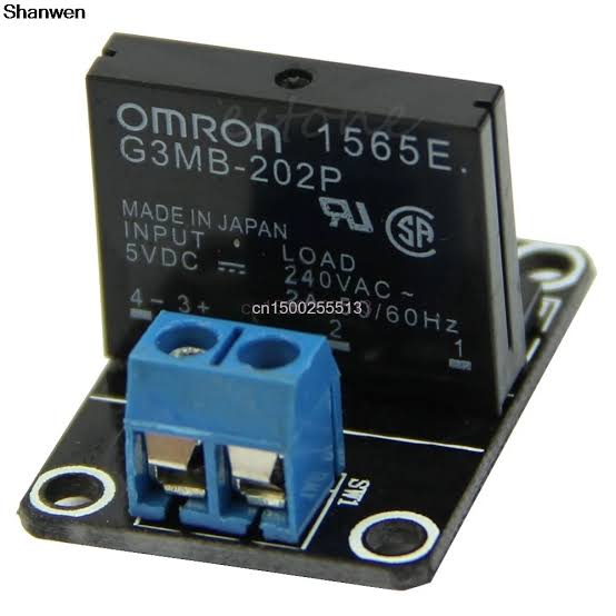

solid state röle ile yapabilirsiniz.

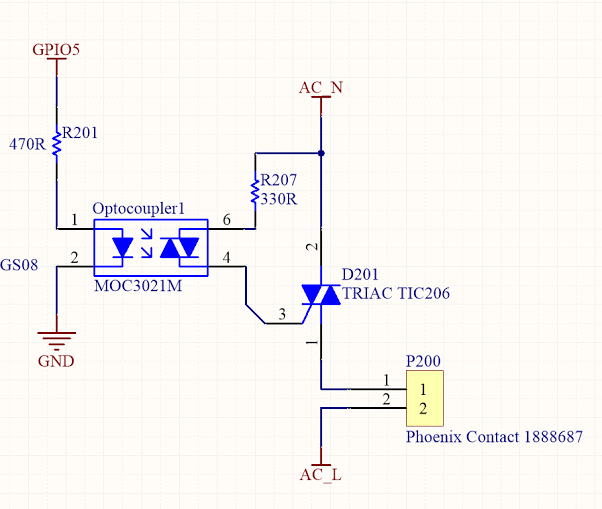

Triyak dc ile tetiklendiğinde sürekli tetiklenmiş olarak kalır. O yüzden triyaklar optotriyakla tetiklenir moc3021+bt136 devrelerine bakabilirsin. Ayrıca ampül gibi aletler sadece bir direnç, bir optotriyak ve bir triyakla kontrol edilebilir ama motor gibi endüktif yükler snubber devresi denen bir direç ve bir kondansatör daha ister.
