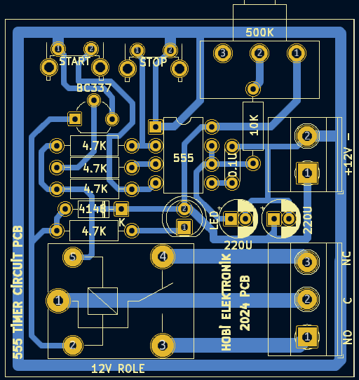

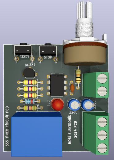

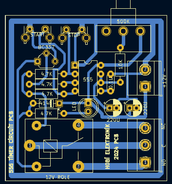

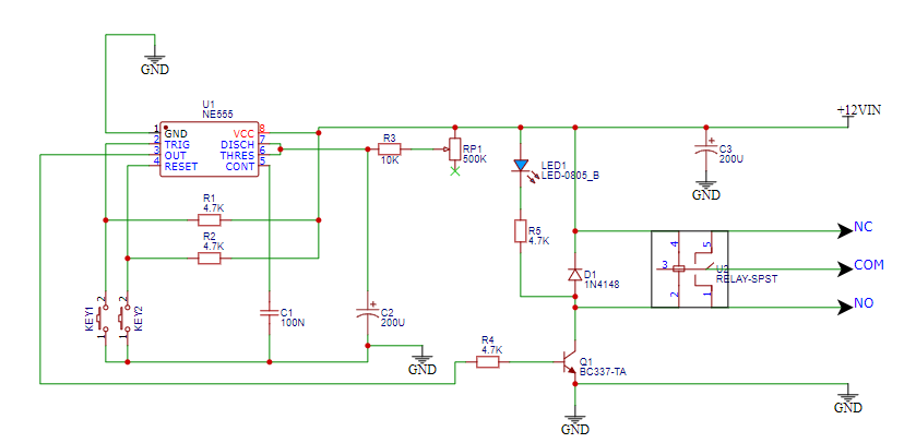

Bu devre; Yükü kullanıcı tarafından belirlenen bir süre boyunca açıp kapanan basit bir zaman rölesi devresidir. Devre 555 zamanlayıcı entegresi üzerine kurulmuş olup, 12 voltluk sabit bir voltajla çalışır ve Role sayesinde 10A'ya kadar akımları desteklemekedir...
Devre, roleyi kontrol eden NE555 zamanlayıcı üzerine kontrol edilmektedir. Gecikme PR1 direnci tarafından ayarlanır ve 3 ila 150 saniye arasında ayarlanabilir. Minimum süre, direnç R3 tarafından ve maksimum süre, kapasitör C2'nin kapasitansı tarafından belirlenir. Röleyi durdurmak ve başlatmak için KEY 1, KEY 2 düğmeleri kullanılır. LED' rölenin açık olduğunu gösterir.
