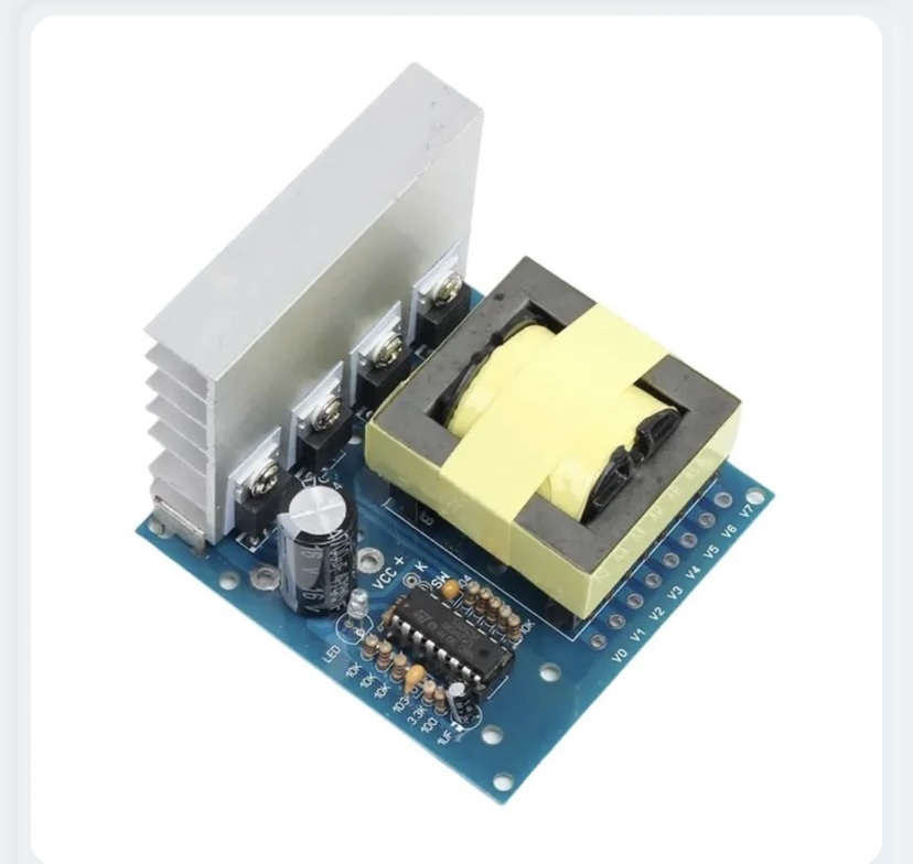

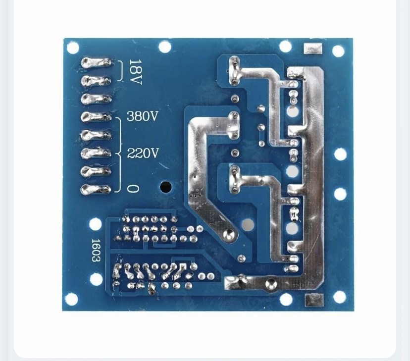

Merhabalar çözemediğim bir sorun var elimde iki adet ekte eklediğim modifiye sinüs inverter var inverter max çalışma watt’ı 500w ancak elimdeki inverterlerin 2 sini de 300w üstü kulllanmama rağmen mosfetleri sürekli yanıyor mosfetler ırfz3205
Aldığım linki aşşağıda ekliyorum;
https://www.motorobit.com/urun/500w...wXYxAnS1F3LXvTLzR4sULMbcM1RI8zuEaAnQiEALw_wcB

konudaki inverterin çalışma prensibini bilmiyorum ama benzer arıza benim inverterde sürücü arızasından çıktı, senin karttaki 3205 miş bendeki de ırf 840
2 kanaldan sürüyor zaten, n yada p olarak, ben sürücünün kanallarını yer değiştirdim çalışmayan kanal çalıştı öbür çalışan mosfeti patlatınca anladım sürücünün arızalı olduğunu, illa ondandır demiyorum (elektronikci değilim)

O kart devre 500 watt etmez. Gercek guc devre için 50 yada 100 watt düşünün.
Birde o devre ile induktif yuk kesinlikle çalıştırmayın. En fazla lamba havya calisir o devre ile. Yani rezisif yuk besleyin.

Hocam zaten devreyle 300watt a kadar akkor flament lamba ile uzun üre deneme yaptım daha sonrasında modifiye sinüs olduğunudan ötürü filitreli devrelerde çalıştırmayı tercih ettim laptop adaptörü gibi cihazlarda da sorun yoktu ta ki eski tip bir radyo takana kadar tahminimce dediğiniz gibi radyonun içindeki trafo ne kadar düşük wattlı bir trafo da olsa indüktansa dayanamıyor. ama neden dayanamıyor acaba,
elimde hali hazırda bir osilaskop da olmadığı için yük altında vs vs çıkıştaki değişimleri gözleyip bir yorum yapamadım malesef

Aslında tamir etmesinde sıkıntı yok 4 mosfet biraz direnç ve sürücü entegresiyle tamir edilebilir, Benim derdim bunu taşınabilir bir projede kullanmak ondan mütevellit sık sık bu sorunu yaşamayıp sorunu çözmek zira ürünün trafosu nominal yükte 400wattı rahatlıkla taşıyacak kadar büyük ve kalın sarılmış ve makul fiyatta ama normal çalıştırdığı bir cihazın da inverteri bozar duruma getirmesi bana garip geldi öyle normal bir bozulma da değil mosfetin tekine at köfteyi pişir kömür gibi oldu saniyesinde mosfet valla

Bu devrenin çıkışını osiloskopla incelemek gerekli
50 hz ise elektronik cihaz başlayabilirsiniz.
Yüksek frekans ise baglamamanizi öneririm.

Entegre üzerinde yazanı okuyabildinizmi?
Devre üzerindeki trafo ferit nuve olduğunu görüyorum. Bu tür trafolar yüksek frekansta anahtarlanir. Çıkışın 50 hz olması için çıkışın dogrultulup yeniden 50 hz olarak anahtarlanmasi lazim.
Bu devre bu kadar komplike değil diye görüyorum.

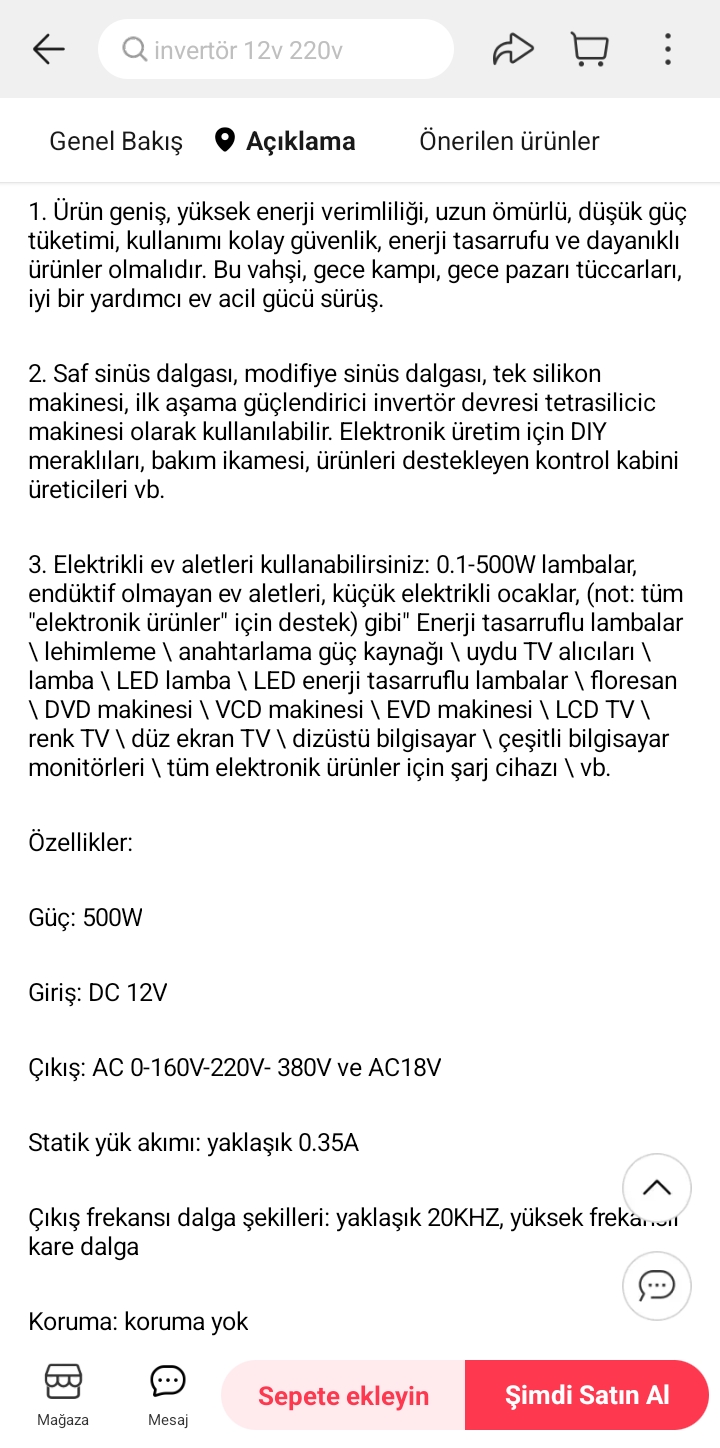

Edit ; bu devreyi internette aradım bir satış sitesinde buldum. Aldığım ekran alintisi asagida ekliyorum.
Yine sitede cihazin induktif yüzlerde kullanilmamasini önermişler. Devrenin çıkış frekansını 20 khz karedalga olduğu yazıyor.
Aslında bu devre bir boost converter. Çıkışı 220 volt kullanımı için çok genel bilgilendirilmiş. 220 volt cihazlarda kullanmak için uygun görmüyorum. Ben olsam bu cihazi elektronik cihazlarimda kullanmam.
