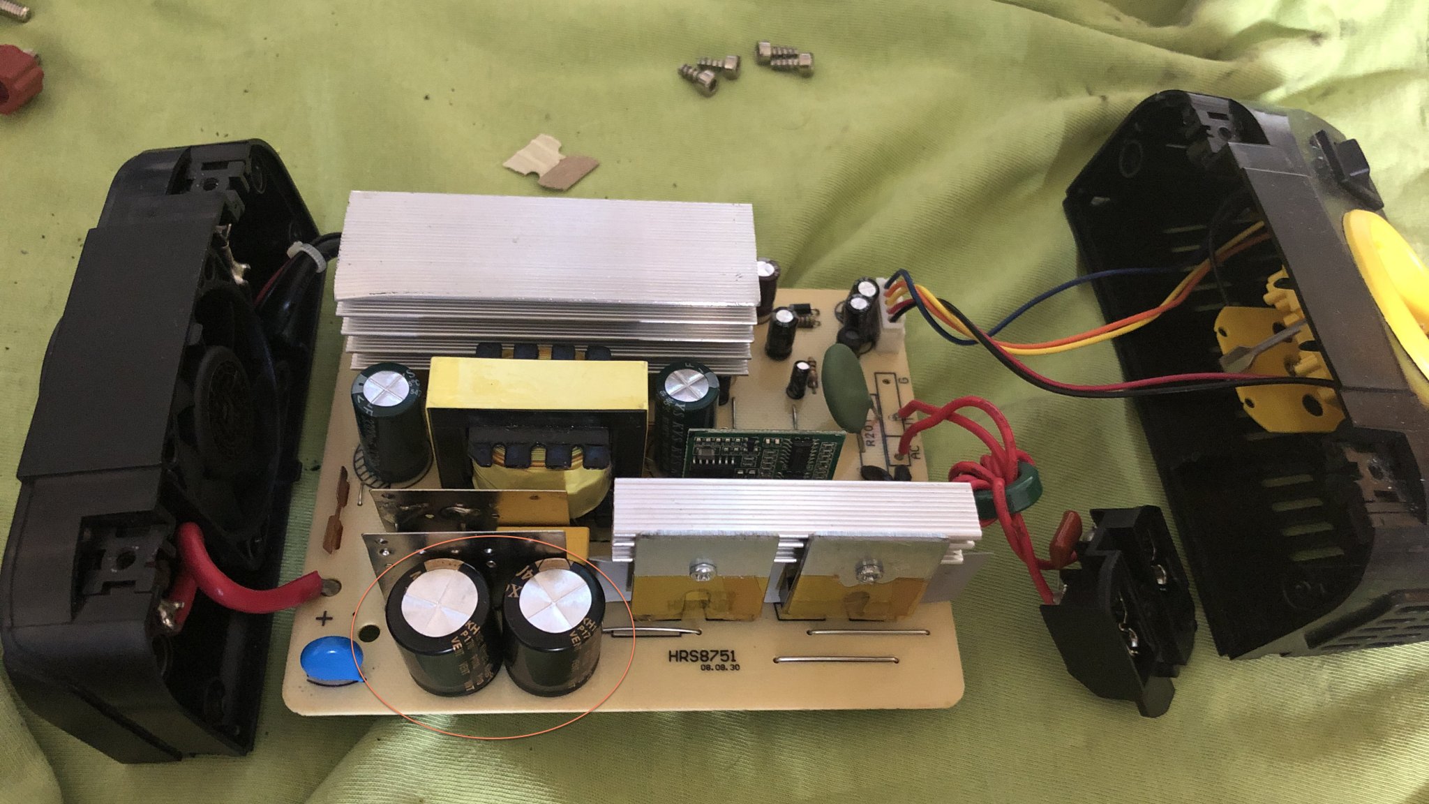

Merhaba Arkadaşlar,
Elektronikten çok anlayan birisi değilim ama kapasitör nedir direnç nedir nasıl lehim yapılır biraz anlıyorum. Elimde 1 yıl kadar kullandığım Stanley marka 500W invertör var. Bu invertör bozuldu geçen bahçemde kullandığım sırada. Sürekli arızaya geçiyordu. 8 tane Mosfet var. 4 ü bir yerde 4 ü karşı tarafta. İnternet araştırmalarıma göre genelde invertör arızaları bundan oluyormuş. Mosfetlerden 10 tane sipariş ettim ve önce arızalı olduğunu düşündüğüm Mosfet i değiştirdim. Arıza durumu devam etti. Sonra o dizideki diğer üç Mosfet i de değiştirince karşı taraftaki Mosfetlerden biri yanmaya başladı. Az daha evi yakıyordum. Birebir aynı Mosfet i aldım IRF740 tı sanıyorum.
Sonra yanan Mosfetin olduğu grubunda tamamını değiştirdim. Böylece 8 Mosfette yenilenmiş oldu. Arıza durumu gitti. Invertörün USB portu çalışmaya başladı. Yani telefon filan şarj edebilirim. Ama 220V gelmedi.

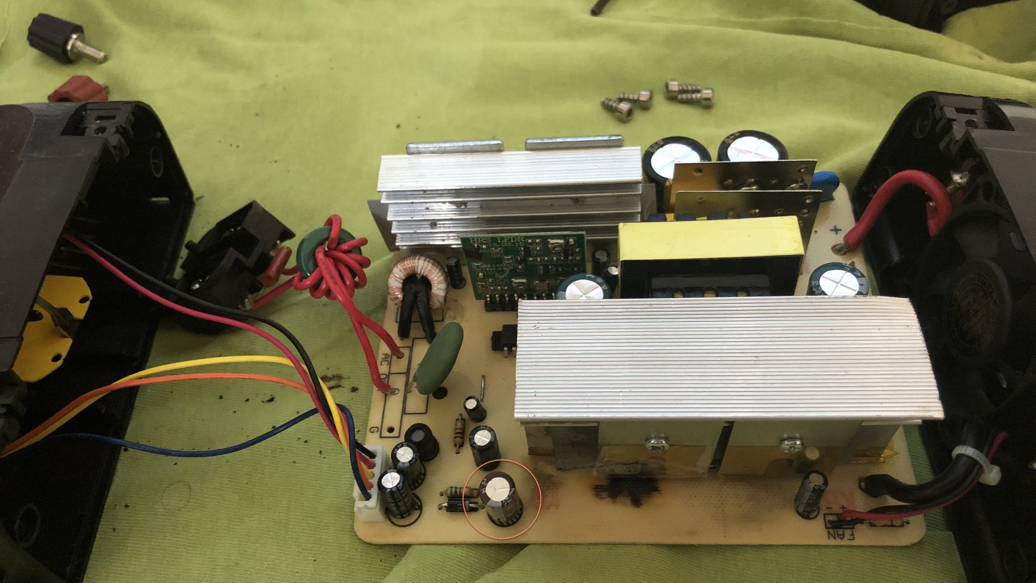

Bunun üzerine birbirine yapışık iki kapasitör 47uF 400V Kondansatör ve yanan yerde hafif rengi kararmış olan diğer bir kondansatör olan 470uF 25V Kondansatör değiştirdim ama 220V hala gelmedi. Başka nerelere bakmalıyım. Hangi parçayı kontrol edip değiştirmem lazım? Değiştirdiğim kapasitörleri yuvarlak içine aldım.

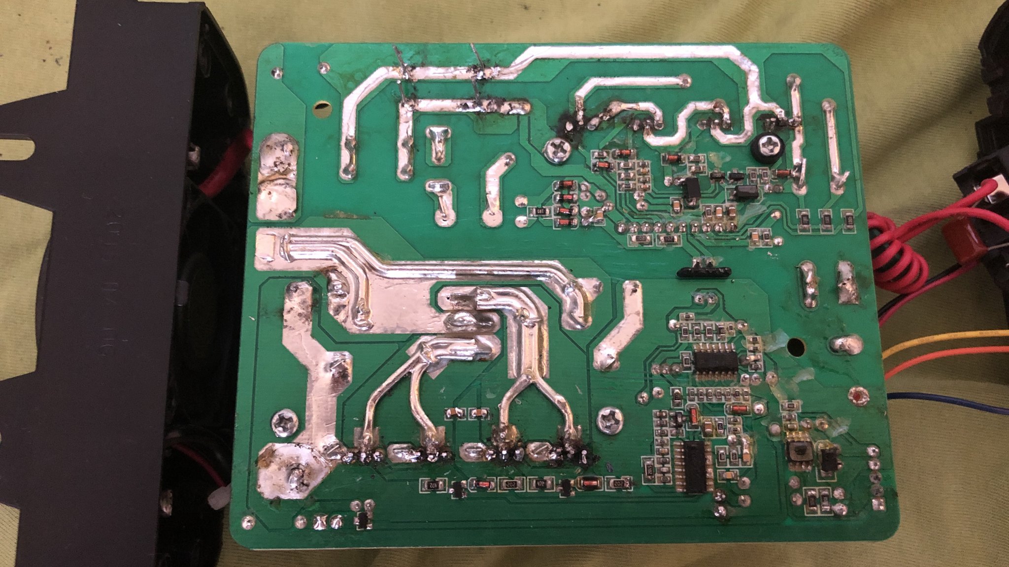

Kartın alt yüzünde sağ altta zannediyorum igbt sürücüsü olan küçük bir entegre var. Resimde ortası yanmış görünüyor.
Birde diş fırçası ve tinerle lehim yapılan yerleri temizleyebilirsin.
Merhaba, şunu mu kastettiniz? Kartın üzerinde vernik gibi birşey var. O ondan öyle gözüküyor sanırım.

Öncelikle kartın lehim tarafını çözücü bir sıvı ile temizleyiniz. Kararan yerleri ve lehim artıklarını temizleyiniz.
Sonra cihaza enerji verdiğinizde o büyük kondansatörlerin bacaklarında kaç volt var ölçermisiniz. İki seri kondansatör ise toplamda 310 volt gibi bir voltaj olmalı.
Sonra sorulara devam ederiz.

Verniğe benzer bir kaplama malzemesi. Tiner ve fırçayla temizlerseniz o kaplama malzemesi de kalkar. Daha kolay ölçüm ve lehim leme yapabilirsiniz.

bu işaretlediğim yerlerde problem var. yukarda kondanstorun bacağının altında yol kopmuş. alt sağ köşede sürücüler yanmış. sol atl dada yollarda problem var gibi. bordu güzelce tinerle yıkayıp tekrar resmini paylasırmısın.

Tiner yoksa aseton ilede deneyebilirsiniz. Oda yoksa kolonya kullanın. Yoksa alkol türevide olur. Diş fırçası kullanın.
Birde devrenin altının güneş ışığı altında net bir resmini eklermisiniz. Görüntü çok bulanık net anlaşılmıyor yada resmi yüklerken çözünürlüğü mü düşürdünüz.
Net resimin faydası olacak.
