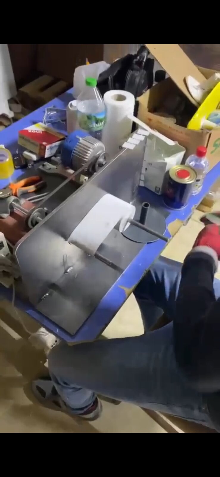

220 volt asekron motor istenilen devirde nasil durdurdura bilirim maliyeti az olan çok bilgiye sahip değil bu konular hakkında teşekkürler

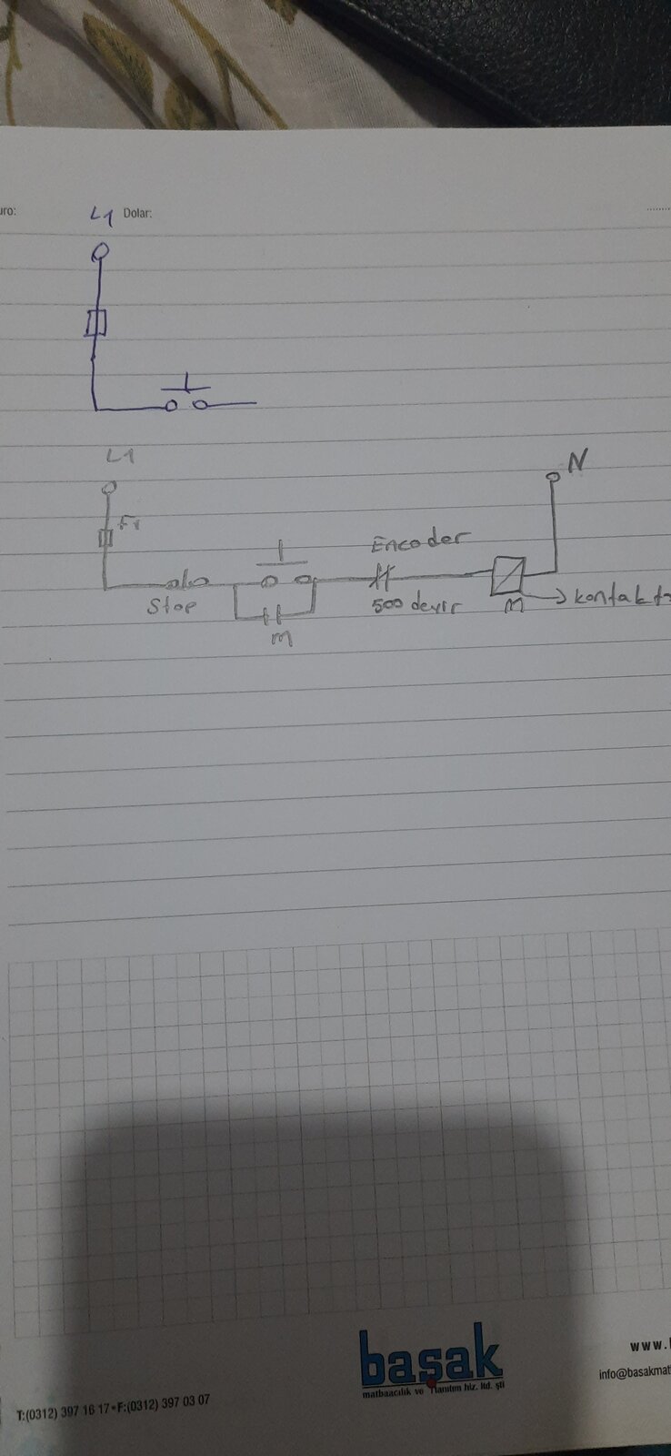

"DURSUN" derken 500 devire ulaşınca STOP yapmasını mı istiyorsun.
Motorun arkasına encoder monte et. Encoder' e Encoder sayısı ekle ve ayarlarından 500 devire gelince çıkış verdir, sonrasında bu çıkışla motoru durdur.

Peki abi encoder çıkışı role gibi anahtarlama yaptiriyormu yoksa plc gibi bir seyemi bağlaniyor cok teşekkürler
500 devir dediğin, motorun ceviriği sistem/mekanızmanın yaptıgı tur sayısımı acıklarmısın

Motorun hassa durması gerekıyorsa, frenlı motor kullanmalı veya devrı daha erkene , mesela 450 - 470 gibi ayarlamalısın.
Resimde, encodr yazan kapalı kontak, encodrın baglı oldugu devir sayıcını kontagı olmalıdır. Motorun devrinden kontrol alacaksan, motor daha hızına ulaşmadan durduracaksın demek.
Bence, tahrık ettiği mekanızmanın ( devir düşürüyorsan) saydırman daha mantıklı.
Veya, mile baglıyacagın bir civata vs. endüktif sensöer ile saydırrsan daha ucuz olur. Tabii, yine devir sayıcı kullanacaksın.

Teşekkürler abi ileri sayici olacak demi
