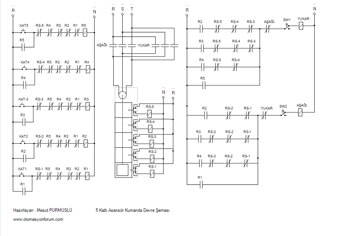

5 Katlı asansör kumanda devre şeması.
Mesut
Onursal Üye
Onursal Üye
9 Şub 2007
765
206
Özel mesaj ile sorulan soruya verilen cevaptır.
Klasik kumanda ve plc programı oluşturmada ilgilenen arkadaşlar yararlanabilirler.

Devreyi normal şemadaki gibi kurdum fakat 2.kat butonuna bastığımda 1.kat röleside çekiyor anlamadım gitti. Devreyi 12 volt rölelwrle yaptım
Yardimci olabilirmisiniz nerde yanlis yapiyorum

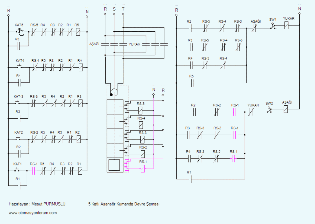

Kolay gelsin devrnini aynısını 12volt röleler ile kurdum.Röle çıķışlarını kontrol ettim röle çıkış bağlantılarıda doğru yani nc kontağı ve no kontağı doğru yerlerde ve doğru bağlantı olmasına rağmen düzgün bir şekilde çalıştıramadım.1.kat butonuna basıldığında hem 1.kat hemde 2.kat röleleri beraber çekiyor.normalde rs1 rölesi kontakları kapalıdan açığa geçmiyor sanırım tam çözemedim sorunu yardımcı olabilecek olan varmı nerde hata yapıyorum
RS röleleri kata çağırma işlemi sonrasında çalışan röleleri deaktif edip bir sonraki çağrı için devrelerin uygun pozisyonda kalmasını sağlama işlemini yapar. Yani en son, asansörün kata gelmesi ile çalışan röle. Bağlantılarınızı gözden geçirin.
Devrenin kendisini inceledim, hata görmedim.
Arkadaşlar daha öncede devreyi denedim olmadı . Bu devreyi kurarken 12volt röleleri 5 bacaklı yapmıştım çalıştıramadım .
Acaba 6 yada 8 bacaklı röleler ile mi devreyi kurmam gerekiyor cevaplarsanız sevinirim
