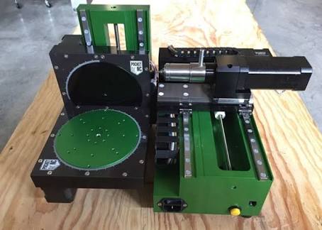

Bitirme projemiz olan 5 Eksen cnc makinesini tamamlamak üzereyiz. Ancak Solidcam post processor tanıtımı ile ilgili bilgi almak istiyoruz. Bu konu da fikri olan ve ya başka cam programı önerisi olan varsa yardımcı olabilir mi? Ayrıca g kodunu sürecek kontrol kartımızın tasarımı hocamıza aittir. Referans aldığımız model http://www.pocketnc.com/

Tanıtımdan kastın 5 eksen post mu arıyorsunuz
Evet 5 eksen post arıyoruz
Aslında sizinki daha kolay 3+2 eksen oluyor. Diğer 5 eksenlerin post işi daha zor. Solidcamda postlar var ama sizin makinenin boyutlarından dolayı uymayacaktır. Yurt dışı sitelerde belki bulabilirsiniz.
Evet 3+2 olarak kullanılıyor.Aslında merak ettiğim Tezgah boyutlarını solidcama tanıtabilir miyiz? Yeni bir makine olarak yapılsa bu sayede post processor da solidcamın içinden yapılabilir mi. Aşağı da paylaştığım yerden denense bir sonuç alabilir miyim

Post'un makina ebatları ile alakası yok sacdece cam de yaptığınız hareketleri cnc algılayacağı dile çevirir.
C:\Users\Public\Documents\SolidCAM\SolidCAM2017\Gpptool klasöründe bulunan .gpp dosyalarını metin belgesi düzenle ile açıp post u kendinize göre düzenlemeniz lazım
Resimdeki yer solidcam de makinanızın sanal görünümüdür. Olmasa da olur.
Yusufun dediği gibi o makine dosyasıdır o çok önemli değil. Esas gpp dosyası lazım ve yeniden düzenlenmeli. Makine boyutunun şöyle bir espirisi var, önemli nokta 4 ve 5. eksen kaç mm merkezden birbirine bağlanmış. Bunun yanında takım boylarının çok iyi ölçülmesi lazım. Muhtemelen bu dönme merkezi sizin makineden çok daha büyük olacaktır bu yüzden post yeniden düzenlenmeli.
5 eksende kesinlikle work offsete elle müdahele kaydırma vs yapmayın. En ufak değişiliği bile cam'leyin yeni post üretin onu kullanın. Bu hass vs makinelerindeki dersleri izlerseniz onlar öyle demekte.
