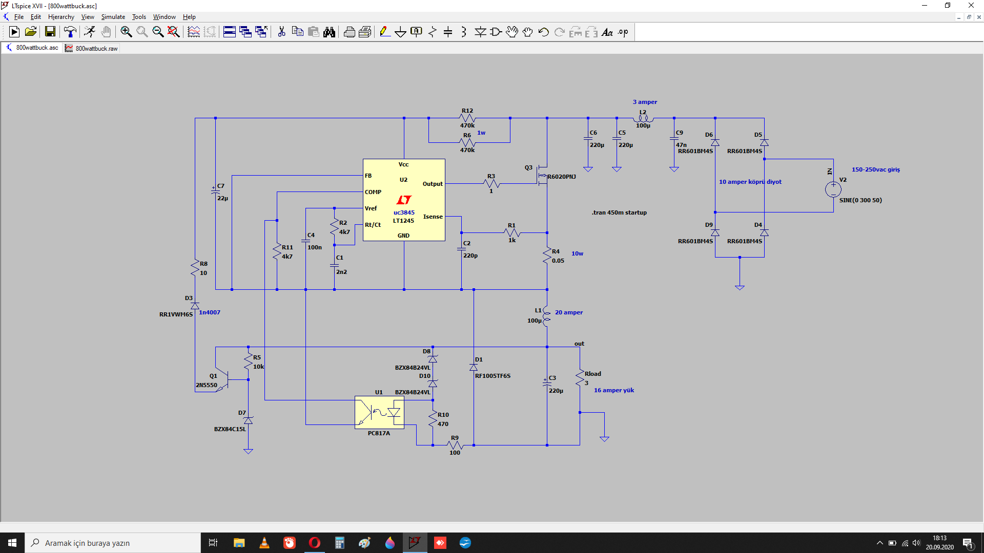

Merhaba, 48V ve 95V için (iki farklı power supply) 3A ila 40A arasında farklı çözümlere ihtiyacım var.
Metodoloji olarak SMPS sanırım 10A sonrası biraz pahalıya kaçmakta. Dolayısıyla, Buck Controller yani bir buck step down devresi mi daha mantıklıdır ?
SMPS zaten izolasyonsuz tercih edildiğinde pek anlamı kalmıyor. Bir buck controller entegresi biliyor musunuz?
Örneğin 85 - 265 VAC input;
95V - 15A output için ?
Teşekkürler...
Bu şemayı deneyebilirsiniz. izolasyonsuz. 49v 16 amper 800 watt.
ltspice ile çalışır.
