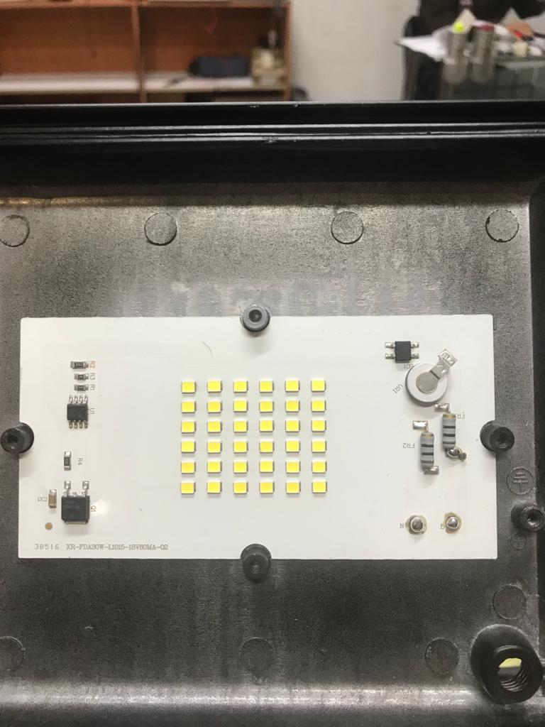

Merhabalar
400w smd olarak bir projektör kartına sahibim. Yalnız bu ürün dışına kaçak veriyor ve kaçak akım rölesini(30mA) attırıyor. Topraklama tesisatı sorunsuz mekanda kaçak toprak üzerinden aktığı için kasada elektrik görünmüyor ancak tesisatta toprak yoksa veya kalitesiz ise kasada kaçak oluyor. Kart kasaya termal macun sürülerek konumlandırılmış ve topraklama kablosu da kasaya vida ile tutturulmuş durumda..
Kartın kasa ile bağlantısını komple kesersek kaçaktan kurtulabilir miyiz ? Termal macun yerine termal bir ped kullansam ve kartı kasaya plastik bir parça ile tuttursam çözüm alabilir miyim ?
Ekteki kartın 400w olanından bahsediyorum..

Kartın kasa ile temasını sağlam bir şekilde izole ederseniz kaçak akım atmayacaktır.
