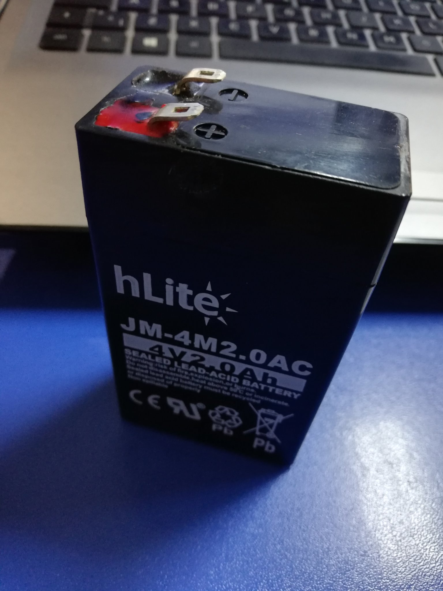

Merhaba , elimde ısıldak dedıgımız elektrıkler gıdınce devreye gıren bır aydınlatmadan soktugum 4v 2ah lık aku var yanlız aku bıtmıs bunu nasıl sarj edebılırım ve sarj edecegım cıhaz yada yontem hakkında nelere dıkkat etmelıyım. şimdiden tesekkurler
Bahsettiğiniz aküyü elinize alıp sallayınca kum taneleri sesi geliyorsa, tahminen gelir. Hiç uğraşmanıza değmez, piyasada satılıyor, yenileyiniz.
salladıgımda herhangi bir ses gelmıyor mehmet emın bey, ayrıca muadıllerıne ınternetten baktım ama bıre bırını bulamadım
tabiki fotografı bu sekılde.
    302.2 KB · Görüntüleme: 29
Şu an ölçütünüzde kac volt okuyorsunuz? 3.6 voltun altinda ise omrunden gitmiştir.
Sarj konusuna gelince 4.4 volt ve 0.2 amper ile sarj etmelisiniz.
Şarj etmeyi deneyebilirsiniz. Ancak ne kadar verim alırsınız şüpheli.
Ayrıca bu pilin takılı olduğu cihaz üzerindeki şarj devrreside muhtemelen sıkıntılı.
sorun sarj devresınden cıktı tesekkurler
