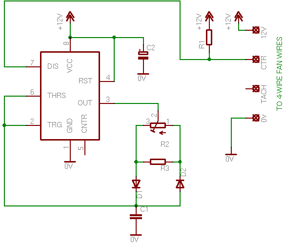

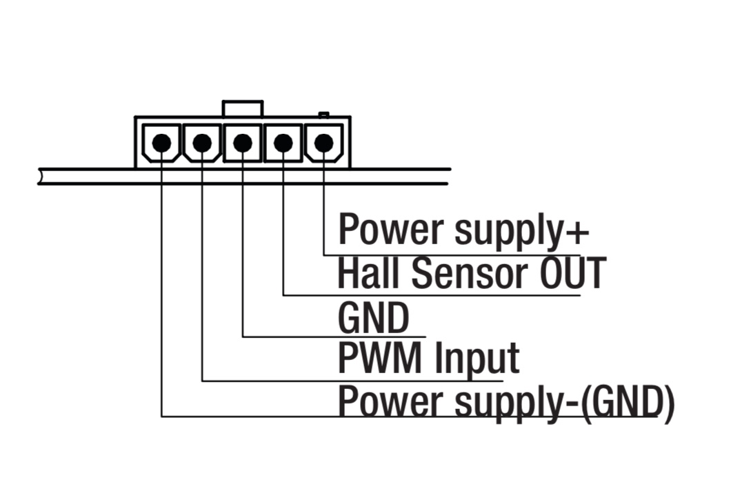

4 pinli pmw modülasyonlu bir fan var elimde
Pot la hızını kendim ayarlamak istiyorum
Bunun için kontrol nasıl olur diye merak ediyorum
Konu hakkında bilgilerinizi paylaşmanızı rica ederim
liebert-hiross klimalarda da buna benzer bir fan motoru vardı.
PID konusu ile alakalı. Ne kadar
devir istersen o kadar pwm.
Sensörü oku, devire çevir. İstenilen
devire kadar artır. O devirde dengede
tut.
Ana mantigi soyleyeyim,
Fana 12 volt ve gnd baglanir bir pwm kaynagindan pwm ucuna duty si belli sinyal uugularsaniz duty oranina gore fan devri ayarlanir.
Temel sema asagidaki gibi olacak burada kullanilan entegre NE555 entegresi
Yük değişse bile devir sabit kalacak
ise; devir sensör ile okunup hesaplanır.
Buna göre pwm oranı ayarlanır.
Denge olayı yani.

Duty dediğiniz nedir abim
