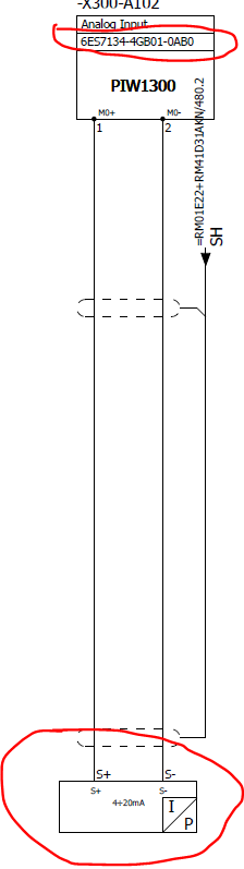

Merhaha;
Bir cihaza bağlı İki telli (4-20mA) bir sensörümüz var biz bu sensörden plc içinde bilgi almak istedik,bize cihaza giden eksi ucunu cihaza girmeden plc analog giriş + ucuna girin - ucundan çıkan kabloyufa cihazın tekrar geri götürün dediler .Bu konuyla ilgili ; mesafe 100 m sıkıntı olur mu? Seri bağlı sinya düzgün çalışır mı diğer cihazın okumasında bir hata veriri mi yada o cihaz da bir ayar gerekir mi?
Ayrıca plc mizde 4 -20 mA girişi yok dönüştürücü (4-20 mA to 0-10 V dönüştürücü 3 yollu harici beslemeli) kullansak çalışır mı ? Yada cihazın yanında sinyal çoklayıcı kullanabilir miyiz dönüştürücü Harici beslemesiz 1x 4-20 mA giriş 2x 4-20mA çıkış gibi)
Kolay gelsin,
1-PLC bağlantısı olarak örnek iki telli basınç transmitteri için resim ekliyorum.(firmanın dediği bağlantı şekline yorum yapamayacağım.
2-PLC de 4-20mA giriş yok demişsiniz. Kartın 6ES7-13... ile başlayan kodunu paylaşırsanız, belki hw ayar kısmı olabilir. Ayrıca sinyal dönüştürücü de kullanabilirsiniz. 4-20mA den 0-10V. Dönüştürücünün beslemesi 24v veya 220V olabilir. Örnek olarak phonexiten bir dosya eklyorum.

İki telli bağlantıda besleme voltajına ihtiyaç duyulur. Bazı kontrol cihazları besleme voltajını kendileri verirler. Ancak PLC lerde durum böyle değildir. Harixi bir güç kaynağına ihtiyacınız var.
Haarixi güç kaynağı aldıktan aonra bağlantıyıbsırası ile;
- Güç kaynağının + ucunu transmitterin + ucuna
- Transmitterin - ucunu plc nin + ucuna
- Plc nin - ucunu güç kaynağının - ucuna
Bağlayın.
Uzak mesafeler için 4...20mA kullanmak uygun olur.
Birden fazla cihaz bu değeri okuyabilir.
Çünkü akım okuyan cihazların, ampermetre gibi, iç dirençleri idealde sıfırdır. Hiçbir kayıba sebep olmazlar.
Bu 4...20 mA i 500Ohmluk direnç üzerinden akıtırsak 2...10 V elde edersiniz.
