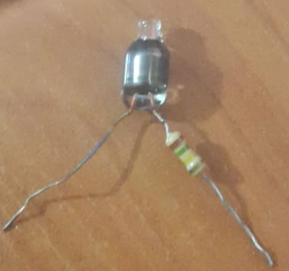

Anahtarlı priz geldi aklıma ve söküp baktım içini, sadece bir direnç ile ampul 220 ye bağlanmış.
Bu prizler saatlerce çalışan ürünler, yani bu şekilde saatlerce çalışıyor bu ampul.

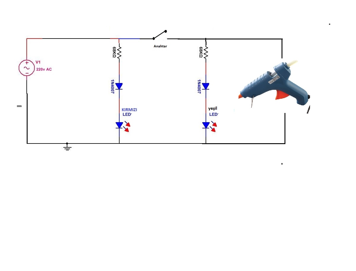

Daha almadım, ama ilk mesajdaki resimde olan 3v lık ledlerden düşünüyorum, genelde sistemlerde bu led kullanılıyor.
1 tane kırmızı, 1 tanede yeşil alacağım, birbirinden bağımsız olacak şekilde monte edeceğim.
Silikon tabancası anahtarlı, anahtar öncesine kırmızı ledi, anahtar sonrasına ise yeşil ledi bağlaycağım.
Böylece silikon tabancası pirize takılınca kırmızı led yanacak, silikon tabancasının anahtarını açıp çalıştığında ise yeşil led yanacak.
Böylece prize takıldığını ve açık olduğunu anlayacağız.
Bazen prize takıyoruz ama açmayı unutuyoruz, bazende kullandıktan sonra kapatmayı ve prizden çıkartmayı unuyoruz.
Bu hem aletin ömrünü kısaltıyor, hemde sinir derecede sağa sola silikon bulaştırıyor.
Anahtarlı grup prizler de ve kontrol kalemlerinde neon lamba kullanılıyor.
Tek dirençle 220 volt ile bu lambaları çalıştırmak kolay.
Ama normal 3 volt mantar ledleri aynı şekilde çalıştırmak nasıl olur bilemedim.

resimdeki gibi bir bağlantı işinizi görürmü?
