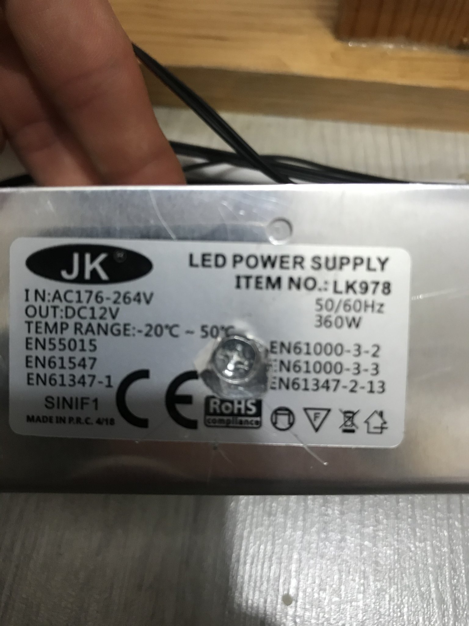

Merhaba abilerim, evimdeki merdivenlere toplamda 15 metre 3 çipli led şerit döşedim, bu led şeritleri de 30 amper 350watt led trafosuna bağladım. Basamaklardaki ledler sensörler hareket algıladığında yanıp 10 saniye sonra sönüyor.
soruma gelecek olursak;
ledler aktif bir şekilde yanmadığı için sadece hareket algıladığında yandığına göre 30 amper 350watt led trafosu fişe takılıyken ledler aktif bir şekilde yanmasa dahi yine de 350watt enerji mi tüketir? Yoksa ledler yandığında mı bu kadar enerji tüketir. Boştayken tahmini olarak kaç Watt enerji tüketir?

Adaptörün verimi 3-5W olarak ezbere belirtilemez.
Adaptörün max güçteki akım değeri üzerinde yazmalıdır. Bu akım değeri aynı zamanda bu cihazın verimini ifade etmektedir.
Volt Amper güç formülüne göre bu adaptörün max güç için harcadığı güç bulunursa, toplam güçten anma gücü çıkartılarak verimi hesaplanacaktır.
Adaptörün tasarım kalitesi doğrultusunda iç devreleri elde edilen verim doğrultusunda kabaca hesaplanabilir.
Ancak bu hesaplamalarda adaptörün tasarım kalitesi bilinemeyeceğine göre tek yol adaptörün boştaki akımının sağlıklı olarak ölçülmesidir.
Boştaki akım 1mA ise 220X0.001=0.2W
Boştaki akım 10mA ise 220X0.01=2.2W
Boştaki akım 100mA ise 220X0.1=22W

Trafo prize bağlı, trafodan çıkan 12v ise pcb hareket sensörlü adım takipli devre kartına bağlı, ledler ve sensörler de bu karttan enerji alıyor. Trafo aktif bir şekilde çalışmakta ancak ledler hareket algılandığında yanmakta. Burada önemli olan nokta konu içeriğinde de belirttiğim gibi ledler deaktifken trafo yine dd 350watt mı harcar. Bilgin tecrübelerinizi paylaşırsanız çok sevinirim, teşekkürler

Adaptörün üzerinde ekteki fotoğraftaki bilgiler mevcut;
Multimeter cihazı ile adaptörün boştayken kaç amper güç çektiğini adaptördeki hangi yerlere probları takarak öğrenebilirim?
