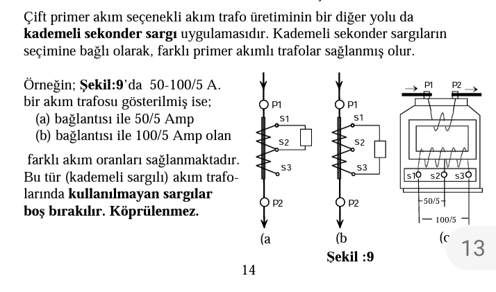

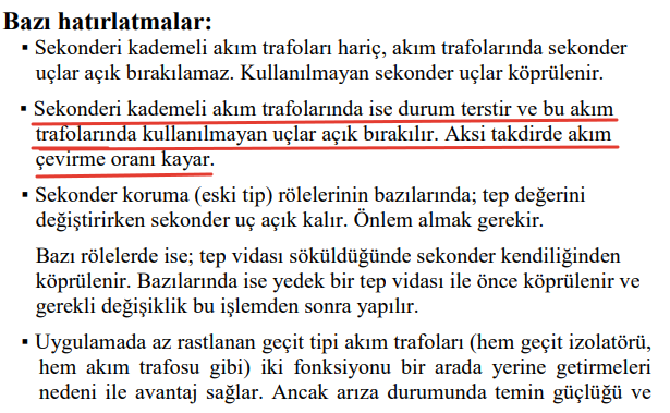

75/5 akim trafolarimizi 70/5/5/5 olarak degistiriyoruz. Usta cagirdik yapiyor su an. 1 ucumuz ana sayaca ikinci ucumuz yedek sayaca gidecek 1 ucumuz ise bosta kaliyor.
Ustaya dedim ki bosta kalan uclari şöntlemeyecek misin hayir dedi. Ben dedim sontlemek lazim patlar diye biliyorum. Usta da dedi ki sontlersek patlar.
Hangimiz dogru?
2 saate enerji verecegiz.
