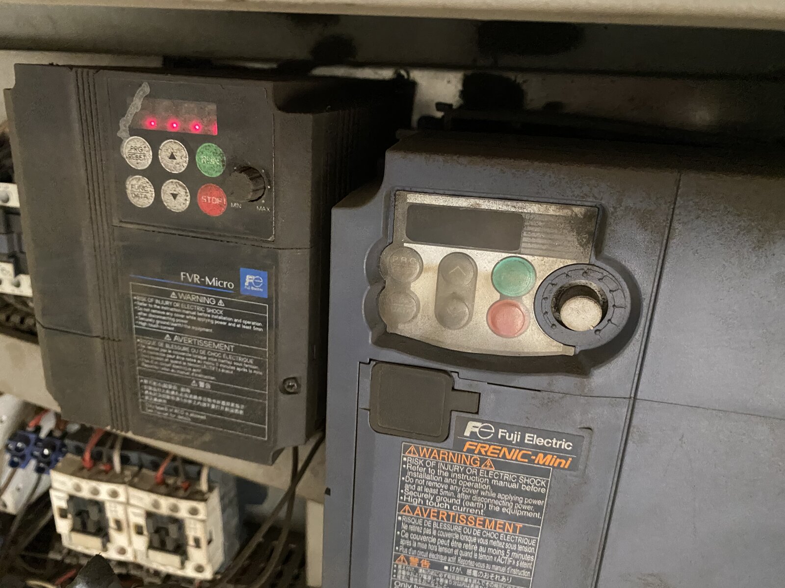

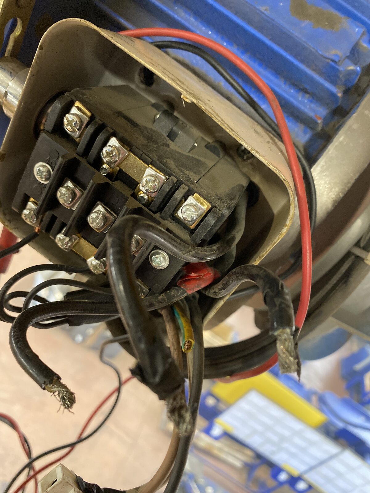

Motor içerisinden gelen 3 adet bobin ucu var motor sağlamlık kontrolü yapmak istiyorum omaj değerini nasıl ölçebilirim.
Oc 2 hatası veriyordu sürücüde fuji sürücü

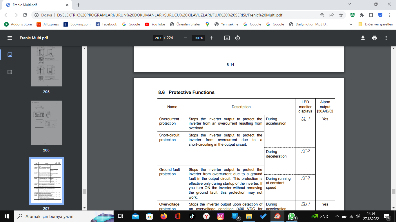

Resımde iki sürücü resmi var, OC2 arıza kodu eklı resmde..

Evet ama 3 adet gelen motordan kablo var yani u v w bobin omajlarına bu şekilde ulaşamadım nasıl ölçüm yapabilirim bu 3 kablo ile
7,5 kw
Sargılar arası karşılaştırma yaptım 0.9 ohm veriyor eşit omajları
.sürücü arıza kodu, yavaşlama sorunu der gibi. Duruş rampa zaman ayarını uzatmayı deneyin. Resimde iki farkı sürücü var, sizin bahsettiğiniz hangisi.
yıldız mı, üçgen mi bağlı?
Yıldız-üçgen bağlantı belli değil klemenste
