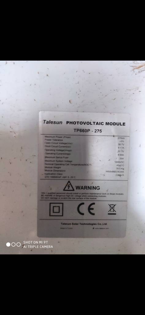

Öncelikle herkese iyi günler dilerim talihsiz bir kaza sonucu iki adet panelimin camı kırıldı 275 watt 2 adet var invertede okuduğum değerler çok kötü 25 v 3 amper gibi rakmlar veriyor parelel bağlılar tamir veya bu değerleri yükseltmemizin bir yolu varmı garantileri yok

Hucrede catlak vardir. Bosta iken bu catlaktan gerilim gecer. Siz bosta panel voltajini okursunuz. Ne zaman yuke bindi cikisa yuk bagladiniz voltaj aninda coker akim gecmez.
Tab ve bus iletkenlerinde bir kirik gorunuyor mu?

Dikkat ederk baktım ama göremedim pannelerim bu marka
