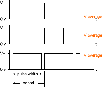

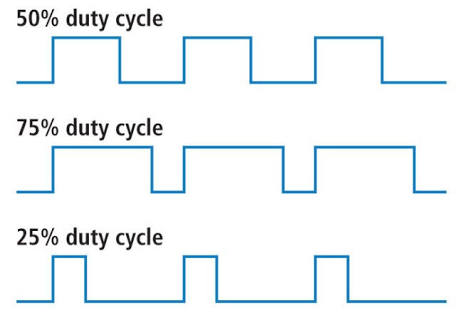

Pwm ile ayarladigimiz duty cycle dedigimiz kavram var. Bu mosfet ile anahtarladigimiz suredir. Ne kadar on yada of kalacagini hesaplariz.
Bu cizimde duty cycle oranını goruyorsunuz. Asagidaki grqfikte ise dutu cycle orani ile mosfetin beslenen voltaji ile cikis voltaji averaj oranini goruyoruz.
Mesela 24 volt beslemede %50 duty orani sizin cikis voltajinizi averajda 12 volt yapar.
Kabacq bir orneklemek istedim durumu anlamaniz icin.
