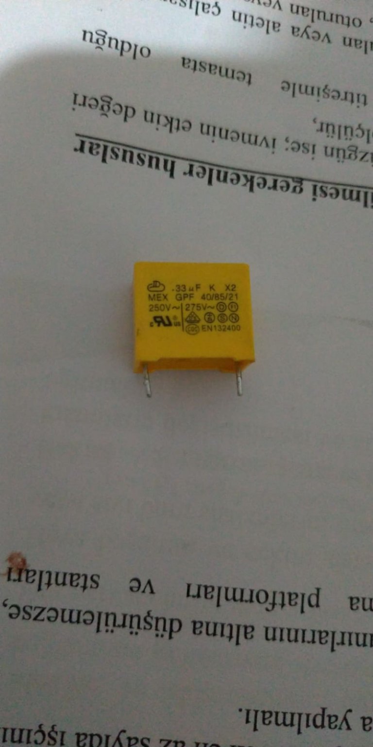

İyi forumlar. Ben elimdeki 230 V DC motoru çalıştırmak için tam doğrultma devresi yapacağım. Fakat seçeceğim köprü diyot ve kondansatörde kararsız kaldım. Diyot olarak elimde KBU1010 mevcut. Bu devreye hangi kondansatörü koymalıyım ? Elimde fotoğraftaki gibi bir kutupsuz kondansatör var ama üzerindeki alternatif akım ibaresi dolayısıyla çekiniyorum.

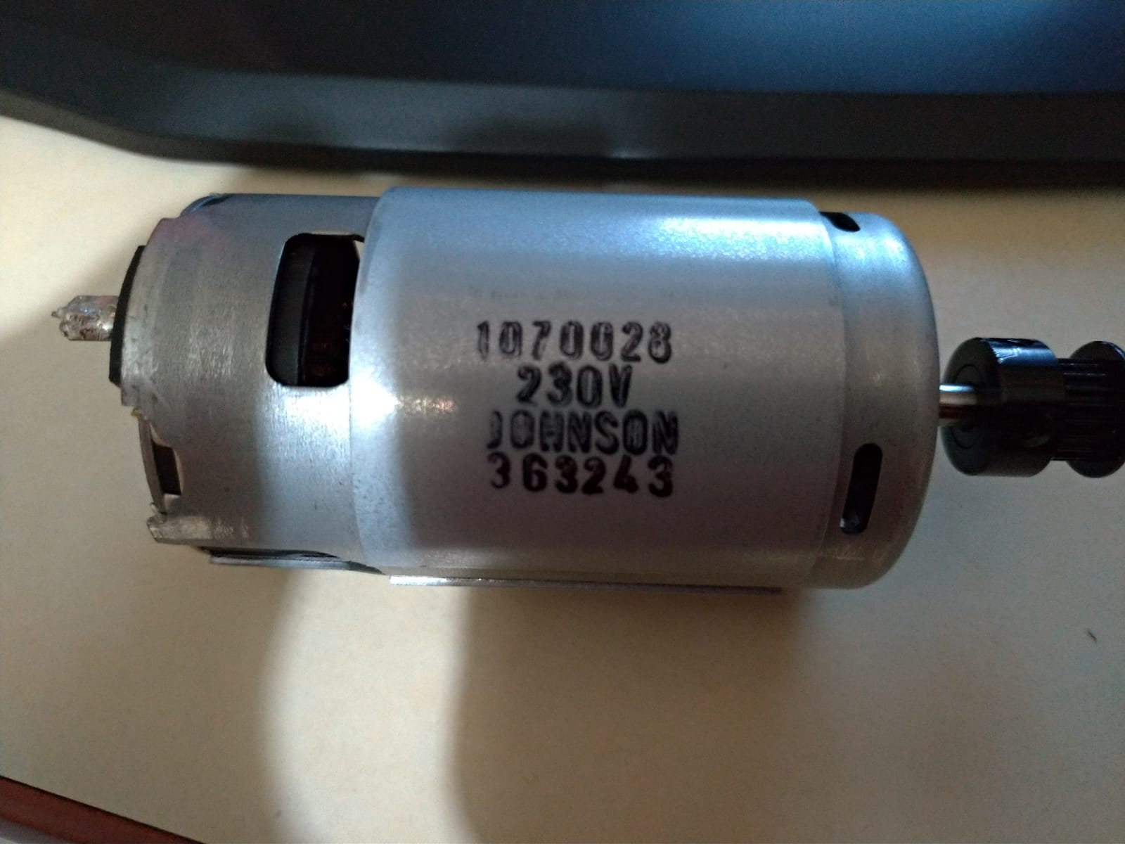

Motor gücü nedir, neden o kondansatörü düsünüyorsun. Motorun tipi nedir, et,ket rewsmini atabilirmisin..
Motor bu. Söktüğüm blendırın üzerinde 700 Watt yazıyordu.

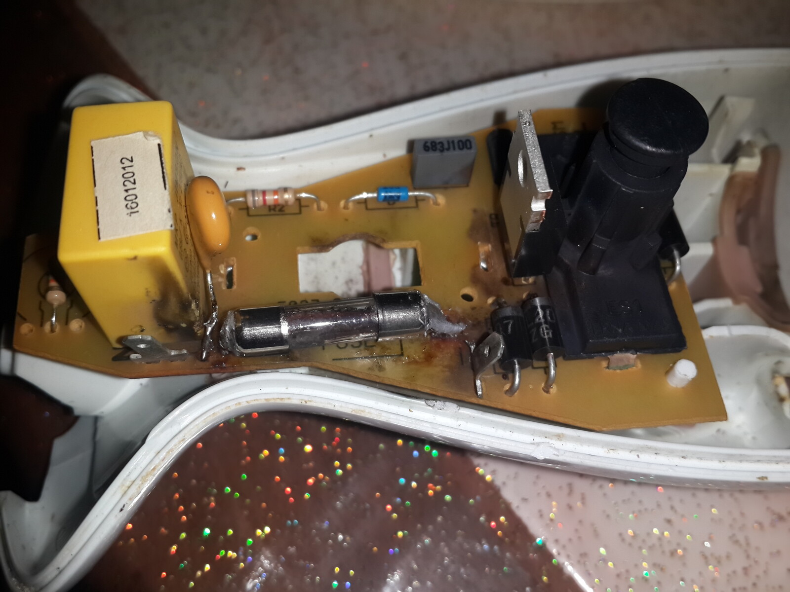

blender içinden devre kartını almadın mı
Devre kartını aldım fakat kırılmıştı. Zaten attığım görseldeki kondansatörü de devre kartından sökmüştüm.
kart şimdi nerede, diğer elemenları neden sökmedin
Kart kırık olunca attım. Ama internetten aynı kartı buldum. Tüm Komponentleri de elimde.
alternatif akım işareti aklını karıştırmasın, yalnız o kondansatör motor uçlarına parazit için bağlanıyor olabilir, yada devrenin Şebeke girişindei parazit giderici gibi olabilir, yada devrede bir tane siyah tristör mosfet gibi bir eleman görülüyor onun kontrol elemanı olabilir.
senin KBU1010 elemanı 10 amper görünüyor, kullanabilirsin ama motoru bir tane köprü bir tane büyük kondansatörle doğrultup çalıştırmak tehlikeli olabilir, devredeki gibi her şeyi yapacak mısın
