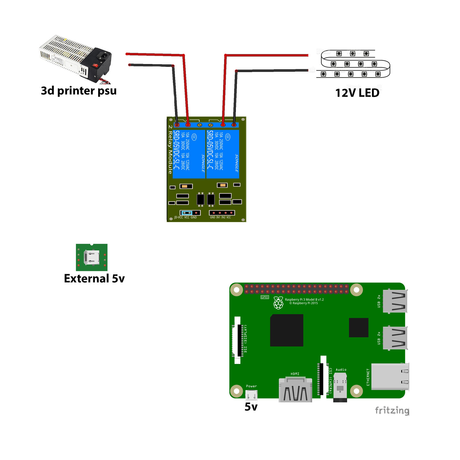

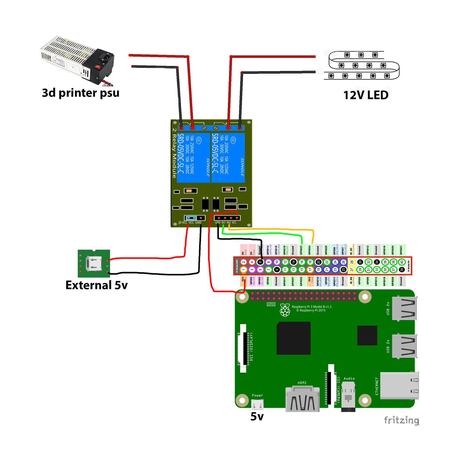

İyi akşamlar
Raspberry Pi 3 var elimde
Octoprint kurulu (3d yazıcıya bağlı)
2 kanal röleyi raspiye takmak istiyorum
1.kanala yazıcı PSU
2.kanala LED bağlayacağım
Ledleri kameradan bakarken kapat aç yapmak içi
yazdırma bitince makinayı kapatmak için
Problem şu raspiden 5v beslemesi yapmayın yazmışlar hep o yüzden kafam karıştı kaynaklarda hep yabancı
İnternette onlarca yapan anlatan site var ancak kafam karıştı ve raspi gpio pinlerine kalıcı zarar vermemek adına bilene danışmak istedi
Nasıl yapayim ben şimdiden teşekkürler
Transistörlü veya opto'lu kontrol devrelerine göz atınız.
Baglantıları nasıl yapmalıyım?
Bir sorum var. O röle ikisi arasında bağlantılı değil galiba. Yani PSU bağladığınız yerden LED'e güç gider mi bilmiyorum.
Yani benim bildiğim röle NC ve NO bir de COM girişleri vardır.
COM kısmına PSU + NO yazan yerden de LED'in + kutbuna kablo çekip, - kutbunu direkt olarak LED'e bağlamanız gerekiyor galiba.
Bu arada siz LED'i sürmek istiyorsunuz galiba. Başka bir amacı var mı rölenin?
İlk röle yazıcının PSU'yu açıp kapamak için.
İkinci röle LED'i açıp kapamak için LED'in gücü harici 12v adaptörden gelecek. @Affansen
İkinci ledi açıp kapamak için @Affansen
O zaman şöyle, ikisinin de - kutuplarını direkt olarak hedef alete bağlayın. PSU'dan gelen + kutuplarını ise iki rölenin COM portuna, yani ortak klemensine bağlayın. Hedef aletleri de rölenin NO klemensine, yani sadece röleye elektrik gittiğinde çalışacak şekilde çalıştırmak için bunu yapabilirsiniz.
çizerek anlatabilir misiniz rica etsem okuyunca anlamıyorum kafam bulandı kaç gündür :D
