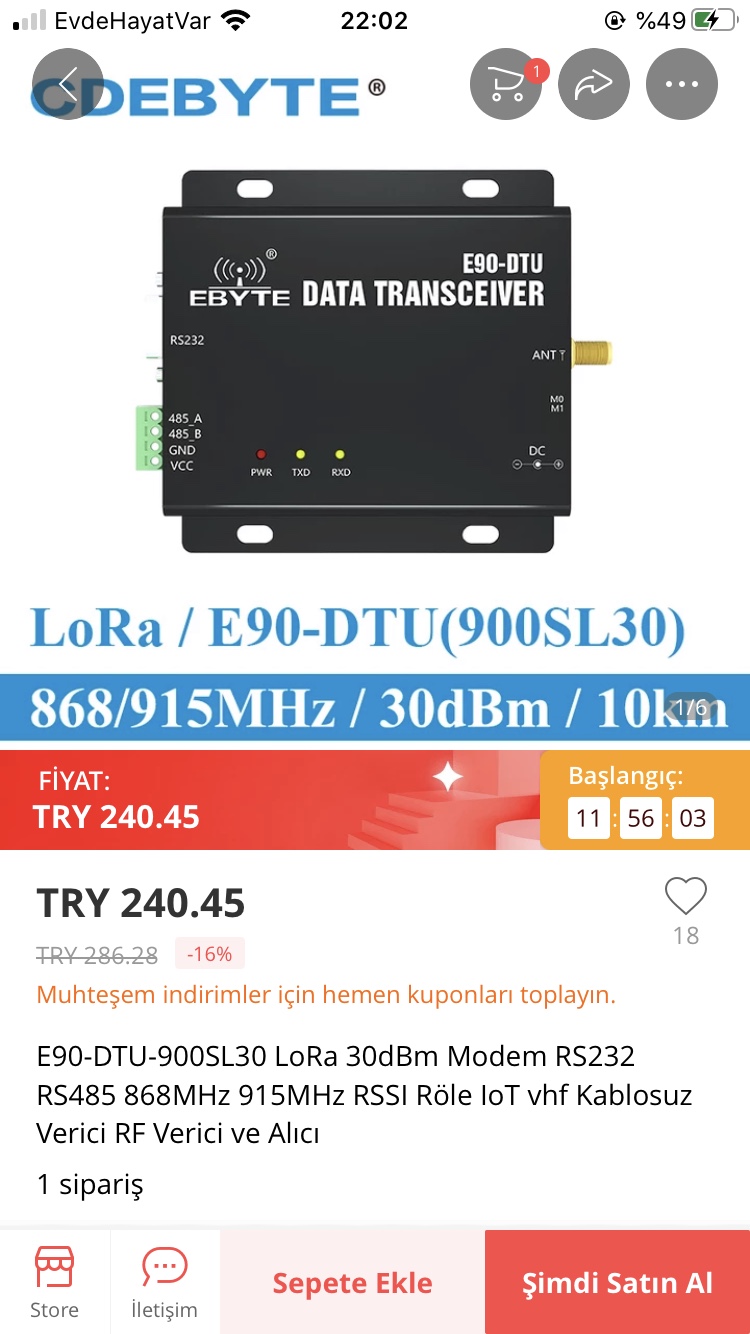

herkese selamlar arkadaşlar ,bu konu ile ilgili bilgi birikimi ve tecrübesi olan var mı ?
mert elektronik bu konuda uzman ama maalesef yardımcı olmuyorlar.
Temel olarak iki tane PLC yi RS232 ya da RS485 portlarından haberleştirmek istiyorsunuz.
Ardından da bu haberleşmeyi Zegbee aparatları ile kablosuz hale dönüştürmek istiyorsunuz.
Doğru mu anlamışım?
Doğru mu anlamışım?
evet aynen dediğiniz gibi yapmak istiyorum

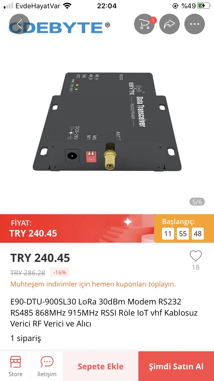

aliexpresten e-byte firmasına ait 2 adet modbase- rf dönüştürücüsü aldım.24 v ile çalışan üzerinde rs 485 girişi mevcut 10km mesafeli olanından
ama bir türlü iletişimi kuramadım
