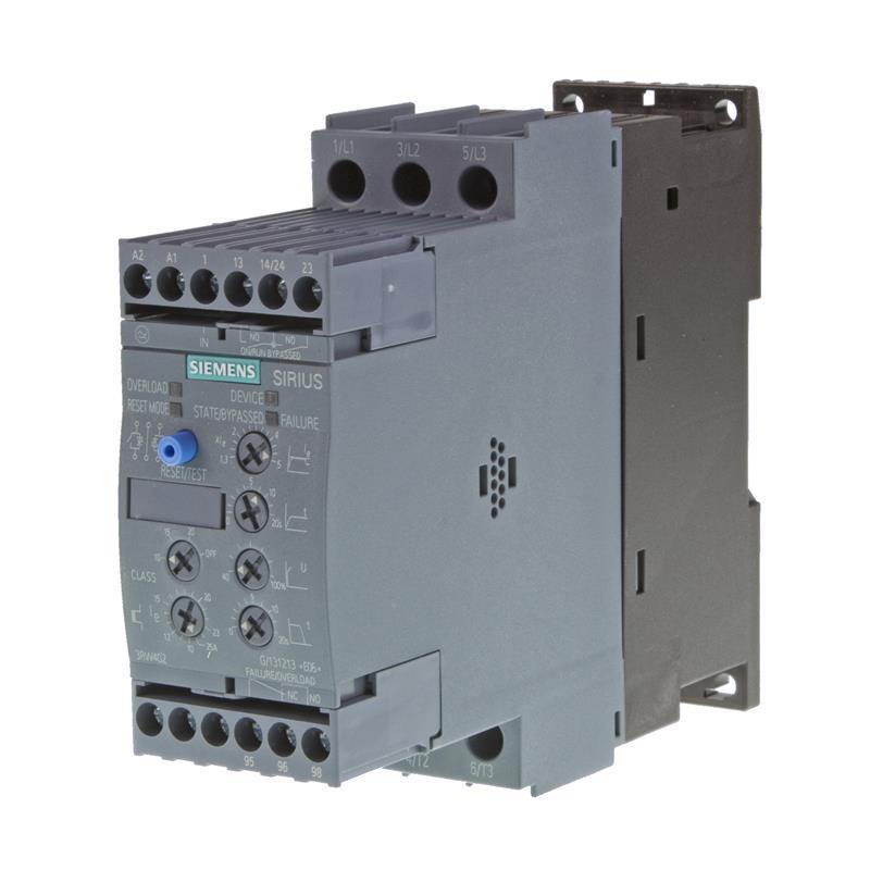

elinizde malzeme yoksa siemensin kendinden termikli komplike soft starterı var 3rw serisi onlardan düşünebilirsiniz kalkış ve duruş rampasını ayarlayabilirsiniz
karar ve maliyet size kalmış

Teşekkür ederim maliyet konusunda biraz indirgememiz gerekiyor yıldız-üçgen konusu biraz daha maliyetsiz olduğu için seçimi öyle düşünmüştüm 👍 ilginiz için çok teşekkür ederim 👍
